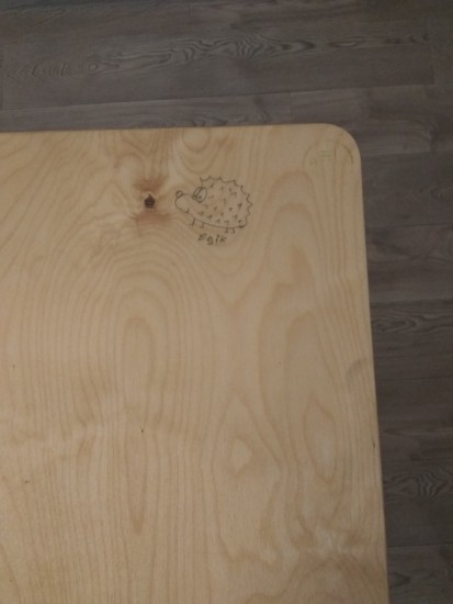

Полок от всеми нам известного egik7133. В январе начал изучать вопрос приобретения самодельного складного полока. Просмотрев сайты с объявлениями наткнулся на Авито на объявление о продаже самодельных полоков. Списавшись, высказал свои пожелания. Так как это мой первый полок и особого понимания того, что конкретно я хочу получить от данной конструкции не было.То мои пожелания по готовому изделию выглядели примерно так: " Не низок, ни высок так как жена у меня не высокого роста и для нее не должно это быть как на Эверст с табуретки. Ни узок, ни широк но что бы мои плечи влазили по ширине". В конце февраля после праздников забрал уже готовый полок из транспортной компании.

При открытии чувствуется характерный запах масла для бани и саун. Чувствуется намазано от души и жирным слоем.

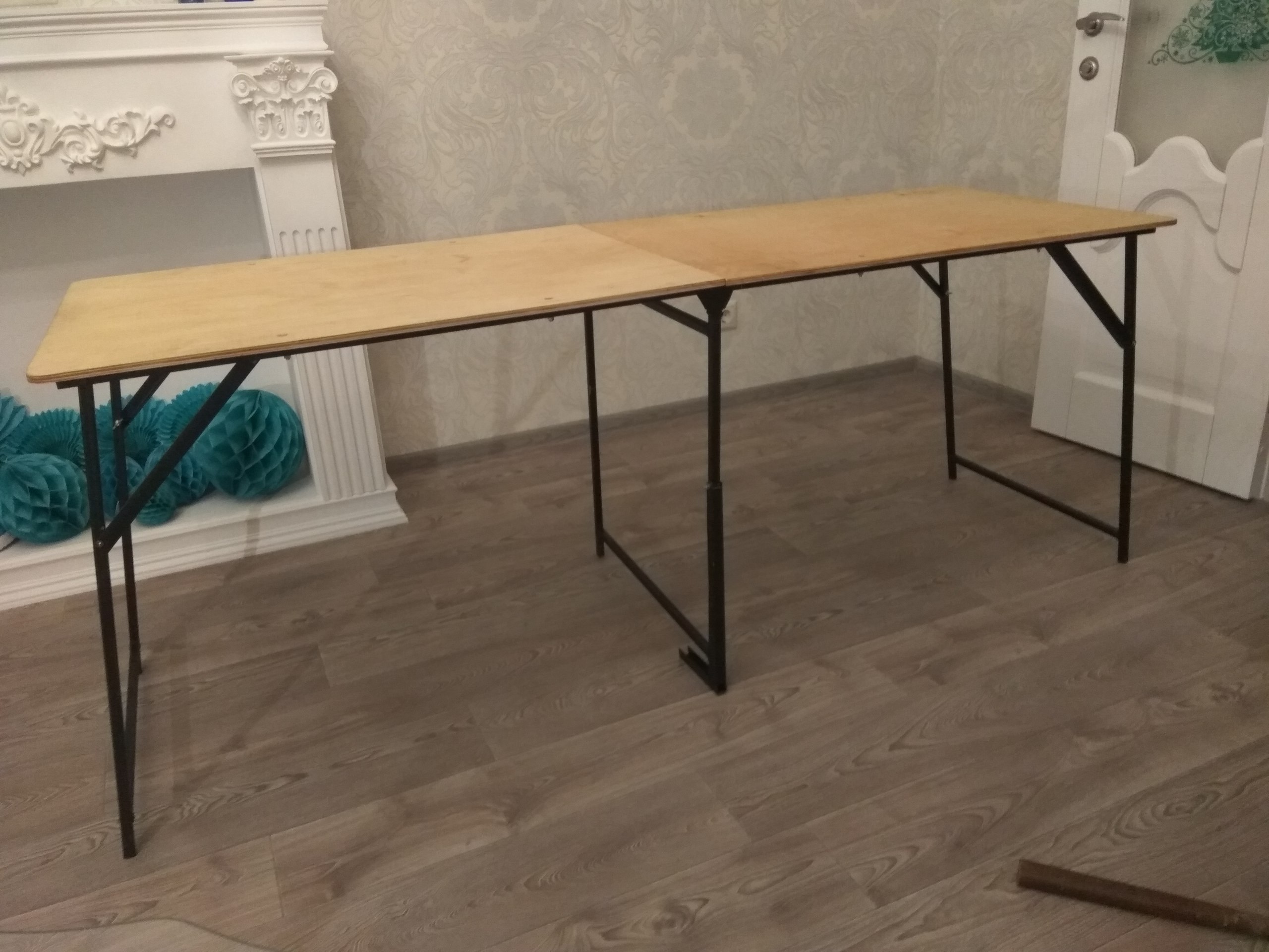

По конструктиву нижней части нареканий нет. Каркас сварен из квадратной трубы с толшиной стенки 1-1,5 мм. Из конструктивных особенностей хочу отметить наличие выдвижной укосины на центральной ножки от опрокидования полока в моменты усаживания и схождения с него.
Общий вид
Общий вид

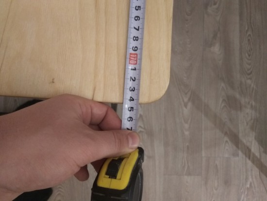

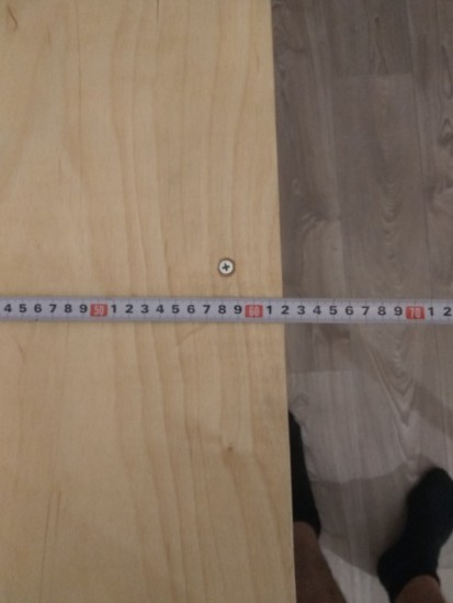

По массогабаритным характеристикам полок получился следующих размеров.
Высота порядка 70 см.
Длинна 174 см .
Ширина 62 см.

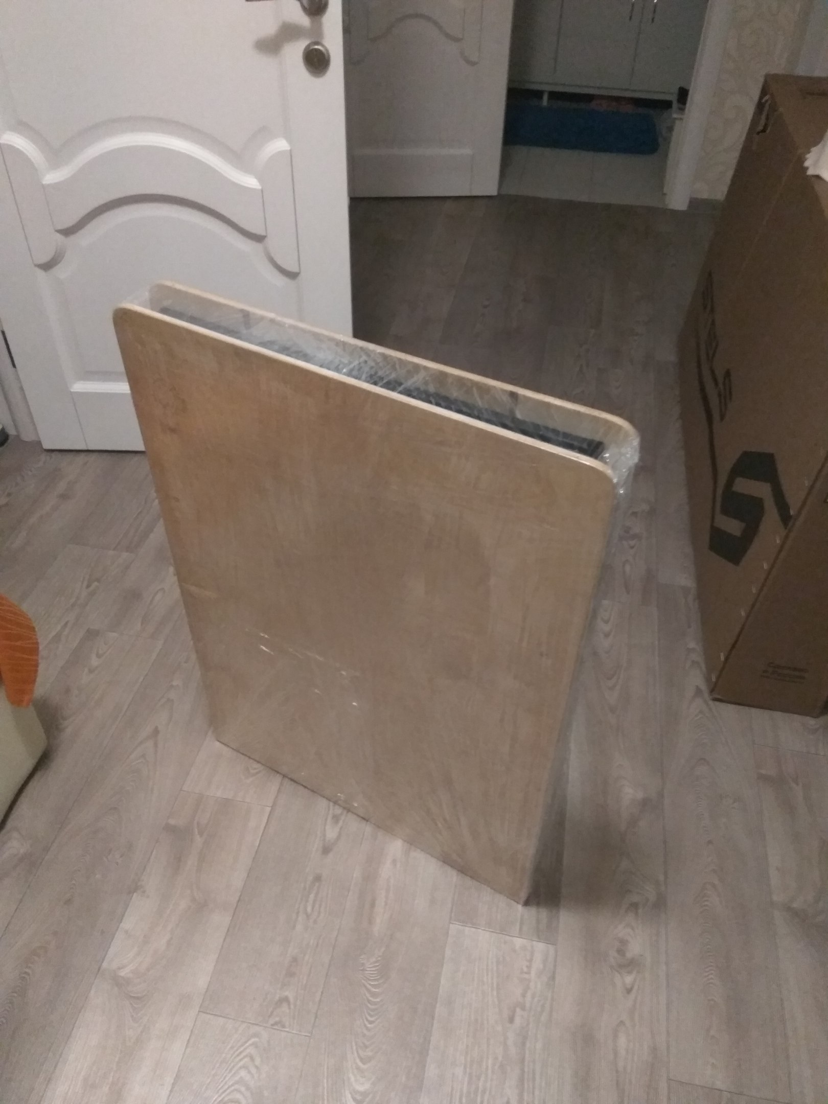

В сложенном состоянии идеально входит в багажник Дастера и весь остальной банный шмурдяк отлично укладывается без каких либо проблем по верх него
Масса порядка 15 кг. Здесь конечно да, тяжеловат и я с этим соглашусь. Но здесь, не на себе и как правило тащить от места парковки до лагеря не более 20 метров. Подъездные пути к водоемам позволяют это сделать без проблем. Свой отзыв закончил, в дополнении добавлю видео Владимира Костюкова на такой же полок от egik7133 ( возможно из гвардии еще кто то не видел)
