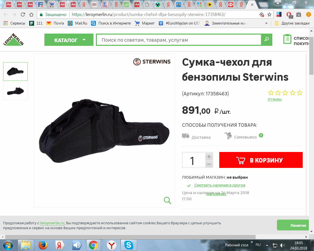

Сергей Н. писал(а):Заказал чехол для пилы - .
Интересно увидеть фото внутренностей. Чем проложено, что бы остриё топора не резала ткань. А я всё по старинке :roll: заматываю своё топор в газеты. Истины ради на Валдае егеря не просто берут деньги за нахождение , а ещё привозят на место стоянок порезанные на дрова чушки.
P.S. Прочитал что тема про топоры и на автомате подумал что это для топора. :roll: :lol: :lol: :lol: Думаю, нечего себе как монументально под топор сделано. :mrgreen: А я себе за 800 руб купил сумку для пилы в Леруа, но до сих пор так и не одевал её.
