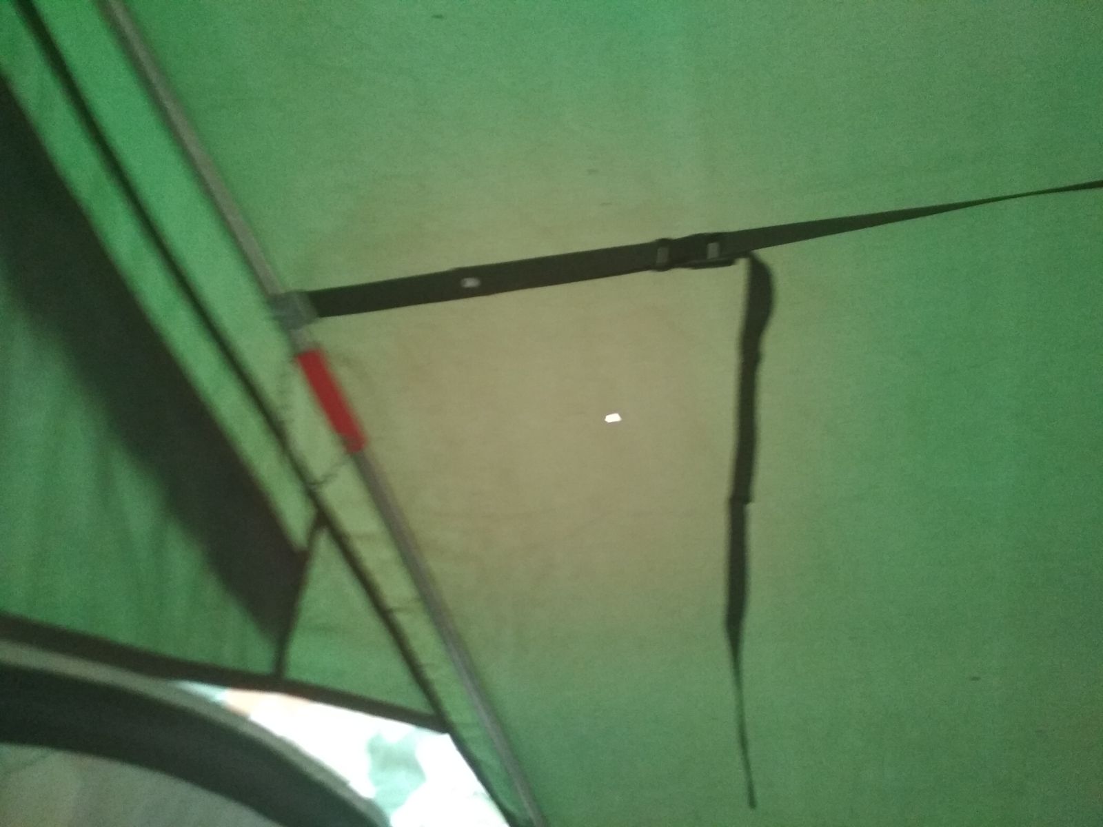

Не знаю. Может быть, это какое-то очень сильное колдунство, но...
При первой протопке (только первой из полутора десятков проведенных!) установленная внутри и предварительно, разумеется, вычищенная "Согра-2", дала у меня аналогичный результат: три прожога за одну протопку. В моей практике, кстати, результат небывалый. В остальных изделиях прожог (если и произошел) приходится минимум на пару десятков. После - ни одного. И это при том, что печь была собрана в "восьмиколенном" варианте, а прожоги располагались вообще без всякой связи с розой ветров; там, где они, по логике, должны были бы появиться, их отчего-то не было. Топливо - самое обычное, то же, что и всегда - сухая березовая слетка, напиленная по 25 см. ИЧСХ, от стоящей внутри того же комплекса, но с наветренной стороны "Паробомбы" (7 сегментов) - ни одного. В последующие протопки всего комплекса ("Согра", "Паробомба", "Жига", стоящий рядом "Шикардос", упоминаемый для "чистоты эксперимента") - ни одного! Так что колдунство, не иначе!)))

Палыч, прожёги от какой печки получались ? от банной ?
Re: Взаимоисключающие Параграфы - 33
Мифодий81 писал(а):Палыч, прожёги от какой печки получались ? от банной ?
Миша, на 100% не уверен, но не от банной, а от отопительной. Если бы были от "Королевы", то тогда они бы и на крыше МБ-22 были, и на шлюзе, и на торцевой стене со стороны шлюза. Но там все было нормально.
Я же говорю: колдунство! Один раз произошло, а потом (при сохранении тех же условий) - как бабка отшептала!)))

Я как-то наблюдал, за выходом искр из КЦ-2(жиги), когда темно видно, искры вылетают достаточно высоко, и опускаясь вниз тухнут, обычно примерно за 500-800мм до поверхности крыши палатки, может тут как раз они(искры) не успевали тухнуть , и падали на крышу ВП-33, у нее же крыша получается выше чем к примеру у МБ-10 или МБ-442, во-общем не важно . И может еще возникает завихрение, и искры затягивает в сторону ВП-33 , как думаешь ?

И потом в отопительной печи есть искроуловитель, согрой еще не успел попользоваться, а вот сколько парился с медианой, крайне редко видел вылет искр.

А вот насчет завихрения - мысль здравая!
МБ-22 стоит с наветренной стороны, а ВП-33 выше нее примерно на полметра. Это вполне может позволить ветру "прижать" искры от "Паробомбы" к крыше.
Но того факта, что это было всего один раз из многих это не объясняет.

Мне кажется только наблюдением можно понять, как это происходит, было б конечно здорово, на всех изделиях, какой-нить материал не горючий использовать, но это сразу увеличит цену и скорее всего вес ((

Я колено сорокопятку от водосточной трубы надеваю и стараюсь по ветру ориентировать, тьфу тьфу тьфу пока только хлопья из трубы на крышу оседали, дырок нет. Напомню что у нас печь Алтай, которая без искроуловителя!, так что способ работает я считаю (дым в сторону идёт не вверх).

Большой Палыч писал(а):Я же говорю: колдунство!
А рядом курящие, костер и т.п. источники открытого огня были? Может соседи мангалить изволили?
