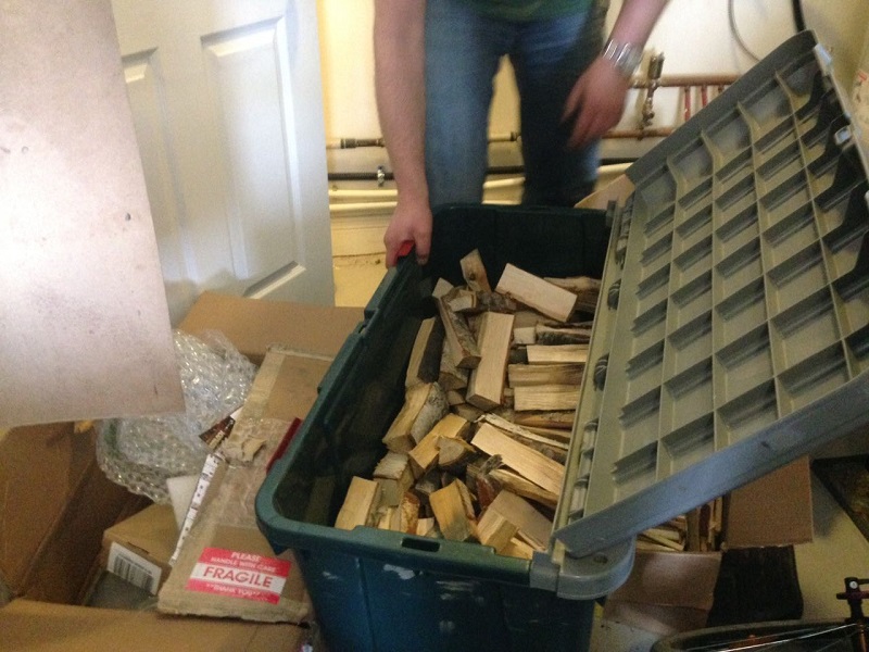

Из находок – транспортный пластиковый бокс RV-box, на 85 литров. У нас такие боксы очень популярны для автомобильного туризма. В мой УАЗик три таких бокса вставали в багажник со всяким туристическим шмурдяком поверх спальника-органайзера, а на природе использовались как сиденья. При этом если ночуешь в машине, ящики легко убираются под машину. Они достаточно герметичные и достаточно прочные. В Кайфандре ящик набивается дровами и ставится перпендикулярно полку ПСН-350. Получается отличное сиденье (два человека могут сидеть на одном ящике) и хранилище для приличного объема дров. Думаю, два таких ящика могут с успехом заменить полок, при необходимости.

P.S. Занятный ящичек, и полезный очень. Жаль что в наших палестинах такого нема :)
