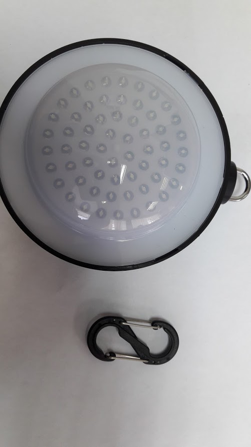

А в палатке освещаю светильником субос на элементе 18650.
А для зарядки аккумуляторов использую солнечную панель goalzero.

Dezel писал(а):
На 220в есть такие модули с защитой IP65. заказал парочку , буду пробовать :)
У меня такая же, SUBOSS, я только из дома 2 провода от тел. зарядки кинул и всё, никаких батареек)))
