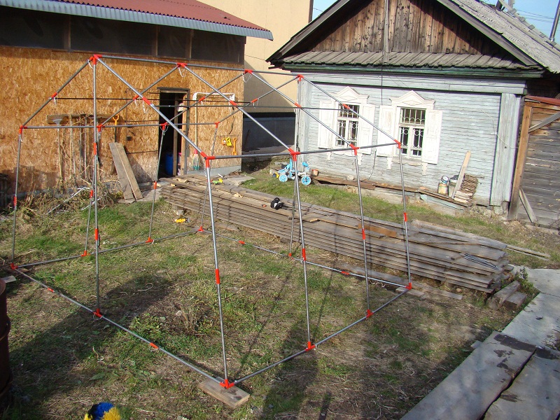

Высота ВП-33 2,5 м, потому для сборки каркаса мне также пришлось применить смекалку и подручные материалы. В виде подручных материалов использовал небольшую стремянку, которую, разумеется, на природу с собой не потащишь, но ИМХую я, что ее вполне сможет заменить полок/сутунок/еще что-то, на чем можно стоять. Вот, кстати, и фото. А Маленький Палыч – для масштаба.
В итоге получилось вот так:
Собственно каркас также без изменений позаимствован от Р-63, а потому радует нас сплавом Д16Т и элементами ДУ 22 мм. Система сборки и фиксации такая же, как и на всех палатках старшей серии, с сохранением интуитивной понятности того, что, к чему и как нужно присоединить для правильной сборки (да, у меня и на этот раз не было инструкции). Собственно, вот:
По самому каркасу могу добавить, что он создан даже не для экстремальных, а для каких-то закритических нагрузок, поскольку установленная палатка без каких-либо последствий для себя пережила два урагана с ветром свыше 20 м/с, а также буран, при котором за сутки выпало около 25 см снега (по крайней мене, на крыше палатки было именно столько). Пишу это специально для Паши Витальича (MadPaul) и Паши Сергеича (SPavelS), переживавших по поводу Приморских ветров и Сахалинских снегов, а также для не выявленных пока гвардейцев с Камчатки. Я, конечно, сталкивался с альпинистскими палатками, выдерживающими подобные условия, но о том, что подобную жесткость и прочность можно реализовать в таких огромных жилых и маленьких транспортных габаритах, даже и не предполагал!
