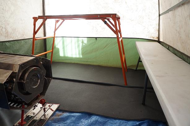

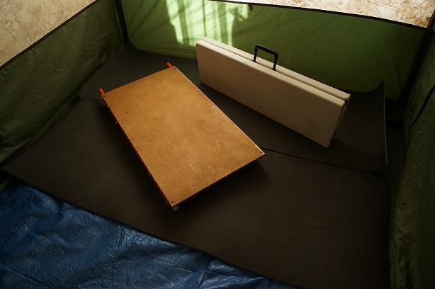

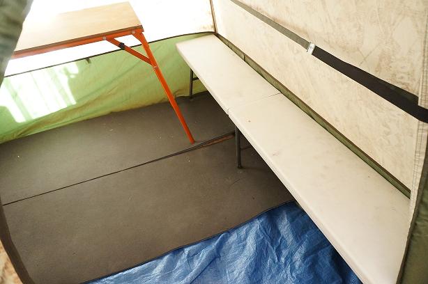

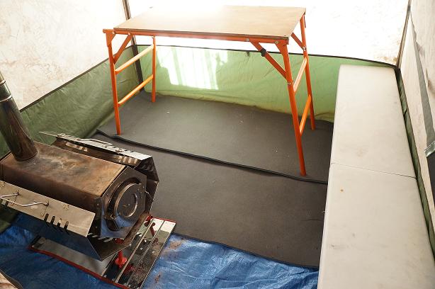

Всем добрый день может кому и пригодиться. Я использую в МБ-10 вот такой полок-стремянка и складная скамья, из набора садовой мебели.

Михаил, не обжигаетесь о железные части полОка?
