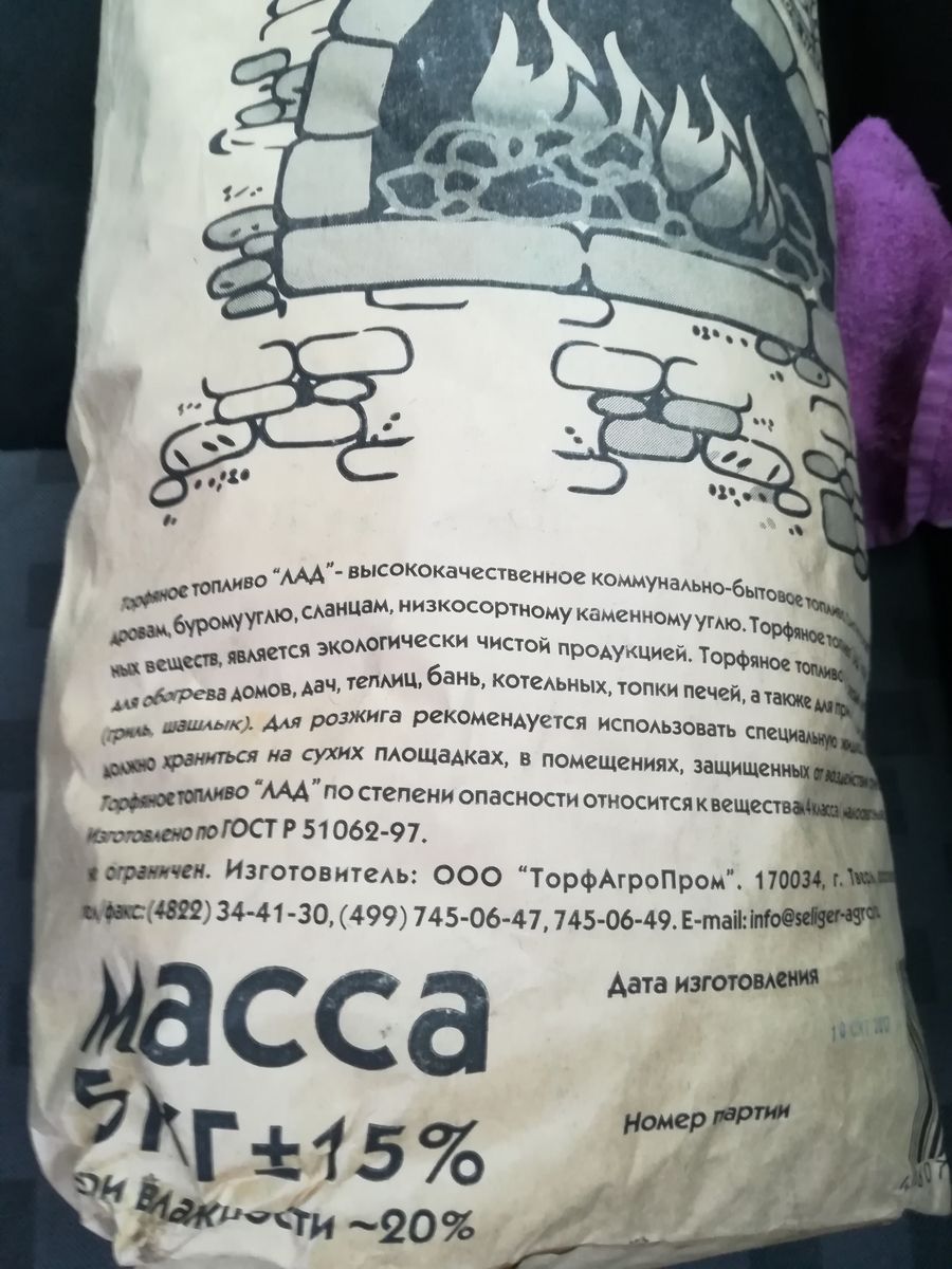

Попались на днях торфяные брикеты "Лад"
Вот только не нашел для него данных по температуре сгорания.
На сайте производителя пишется, что теплотворная способность торфодров составляет 3000-3500 ккал/кг. А это много или мало? :)
Кто-нибудь пробовал использовать подобное?
Re: Топливо
Сереж, если я все правильно помню (за свой склероз не поручусь), то торф в качестве топлива чуть хуже дров (см. тонна условного топлива, Т.У.Т./ТОЕ). Если по теплотворной способности дрова с каменным углем коррелируют как 2:1, то торф дает что-то в районе 0,8 от дров. Более точные данные есть здесь: https://www.kotel-modul.ru/useful/table

Re: Топливо
Сообщение oleg49pechi »
У нас многие топят печи в своих домах торфяными брикетом ,но он не такой ,типа как руфы ,и я раньше топил ,скажу одно ,мне не нравилось ,одно хорошо ,что долго ,но зато золы очь много ,и запах не приятный если поддымит ,а на счёт в Мобибе даже не знаю ,наверно не стоит
