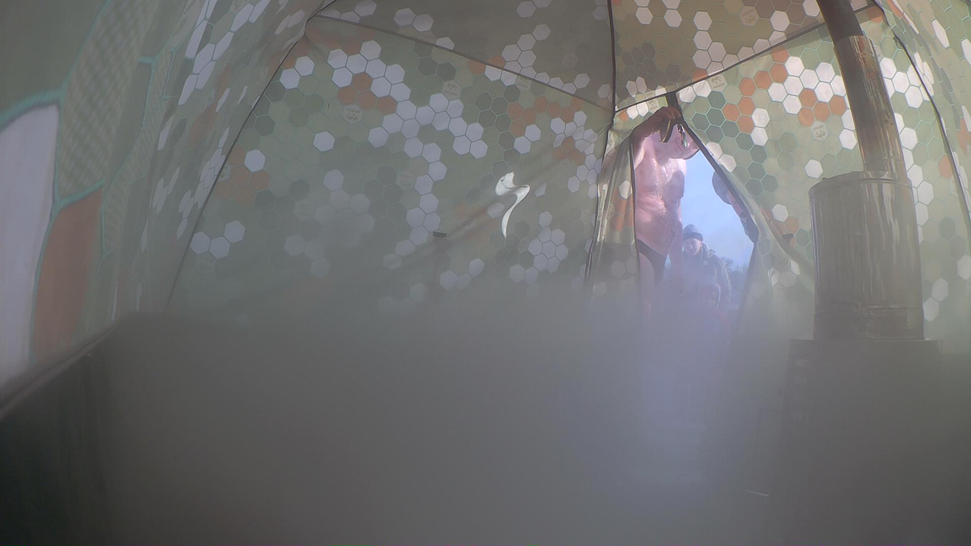

Решил топить в более спартанских условиях без утепления пола, камней и полока, только противопожарная ткань на крыше. Притащил Кайфандру, печь КЦ-2, упаковку хороших, проверенных брикетов, раскладной стульчик. Хоть я и установил палатку на берегу на снег, под ним был лед, заодно испытал ввертыши, держат нормально.
Минимализм
Минимализм
Камней нет
Камней нет
Собрал печь, залил воды, установил колосник, наколол на 3-4 части брикеты, затопил, повесил на петельку двери всеми любимый термометр/гигрометр. Буквально через минут 10 в Кайфандре в районе термометра было уже 60 и я пошел раздеваться.

Подкинув брикетов и долив воды стал ждать закипания, а пока поел апельсинов, по примеру Игоря Ерхова. Неплохо я вам скажу, и поел и попил… Снова попарился, облился и подышал свежим воздухом. Понаблюдал как из под юбки палатки валит пар и присыпал ее снегом.
Вот здесь мне ваши апельсины уже... :)<br />На самом деле показываю уровень пара от потолка...
Уффф...
Уффф...
Вернувшись обнаружил что температура поднялась до 100 градусов. Решил перевесить термометр ниже на завязку двери, это примерно середина стенки палатки. Прогулялся, проветрил палатку, долил воды, подкинул брикеты. Температура падала, а влажность росла, сначала до 70/38, потом до 50/42.
