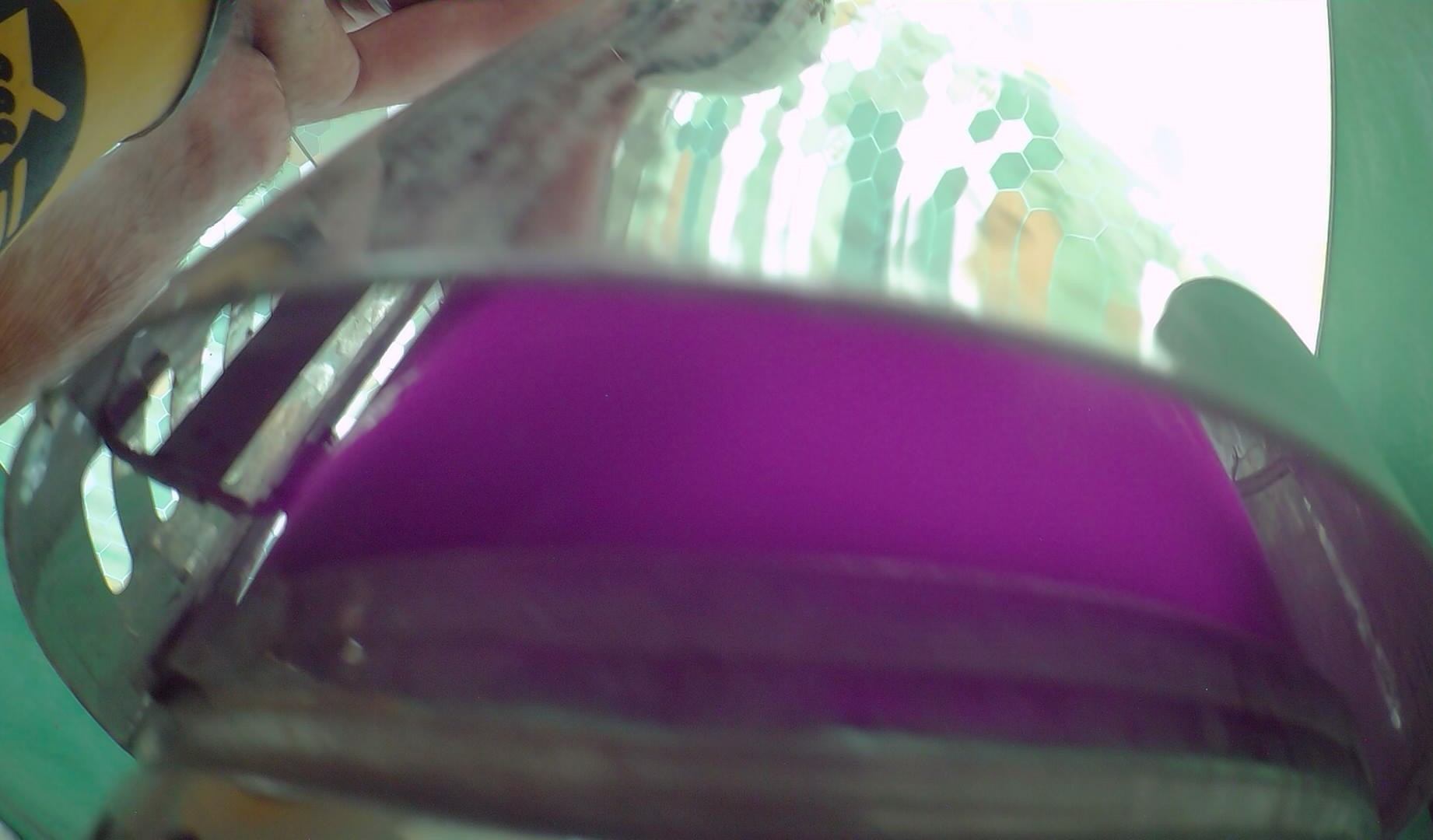

Всем привет.
Сделал колосник из подручных средств. Берем стакан для столовых приборов из леруа/икеи. Пилим/режем не совсем пополам.
Вставляем половинки друг в друга, загибаем край большей части.
Получается складной колосник хоть для Жиги, хоть для КЦ-2.
И он прекрасно работает.
Все что осталось от упаковки брикетов.
Продолжение следует...

Как бы еще понять не совсем попалам в окружности... И что как повело и куда?

shmon писал(а):Как бы еще понять не совсем попалам в окружности... И что как повело и куда?
Режем не по диаметру окружности, а по хорде. Не так выразился, не думал что это так важно. На фотках все и так видно. Сергей вон парабомбу пилит, но у него и гараж есть. А я на коленке ножницами по металлу чик-чик. Будет возможность заводской колосник заберу.
Насчет повело и куда, не понял, выражайтесь яснее...
Если про колосник после протопки, то никуда не повело, даже сложился без проблем. Если надо сфоткаю при случае.
Почему не понять? Всё понятно.
Чтобы было, в новейших фирменных традициях, складное и телескопическое.
Мудро.
Повести, конечно поведёт, сегодня в одну сторону, завтра в другую. Тоненькое потому что. Но это не ходовая часть. Фиг с ним. Главное чтобы был эффект. А он будет. Полюбому.
