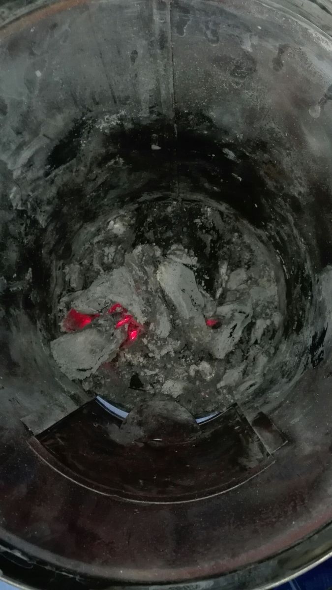

Чую я, что проблемы с подбором колосника во многом из-за вертикальности топки. Отношение диаметра топки к высоте здесь меньше, чем у той же Паробомбы (а с Медианой вообще не сравнимо). Дрова стоят плотно на колоснике и закрывают часть отверстий. Чтобы подать нужное количество кислорода через меньшее сечение нужно увеличивать отверстия. Через большие отверстия валится всё в зольник. То есть при наличии зольника и колосника чересчур вертикальная топка тоже не есть хорошо. Это больше подходит для топок с дверцей (меньше застойная зона).
Возможно это бред, но выглядит обоснованно.

Тём, я последний раз топил с самодельным колосником, ничего не сыпется, тяга стала отличная, застойная зона у задней стенки пропала.

Всем привет.
Сделал колосник из подручных средств. Берем стакан для столовых приборов из леруа/икеи. Пилим/режем не совсем пополам.
Вставляем половинки друг в друга, загибаем край большей части.
Получается складной колосник хоть для Жиги, хоть для КЦ-2.
И он прекрасно работает.
Все что осталось от упаковки брикетов.
Продолжение следует...

shmon писал(а):Как бы еще понять не совсем попалам в окружности... И что как повело и куда?
Режем не по диаметру окружности, а по хорде. Не так выразился, не думал что это так важно. На фотках все и так видно. Сергей вон парабомбу пилит, но у него и гараж есть. А я на коленке ножницами по металлу чик-чик. Будет возможность заводской колосник заберу.
Насчет повело и куда, не понял, выражайтесь яснее...
Если про колосник после протопки, то никуда не повело, даже сложился без проблем. Если надо сфоткаю при случае.

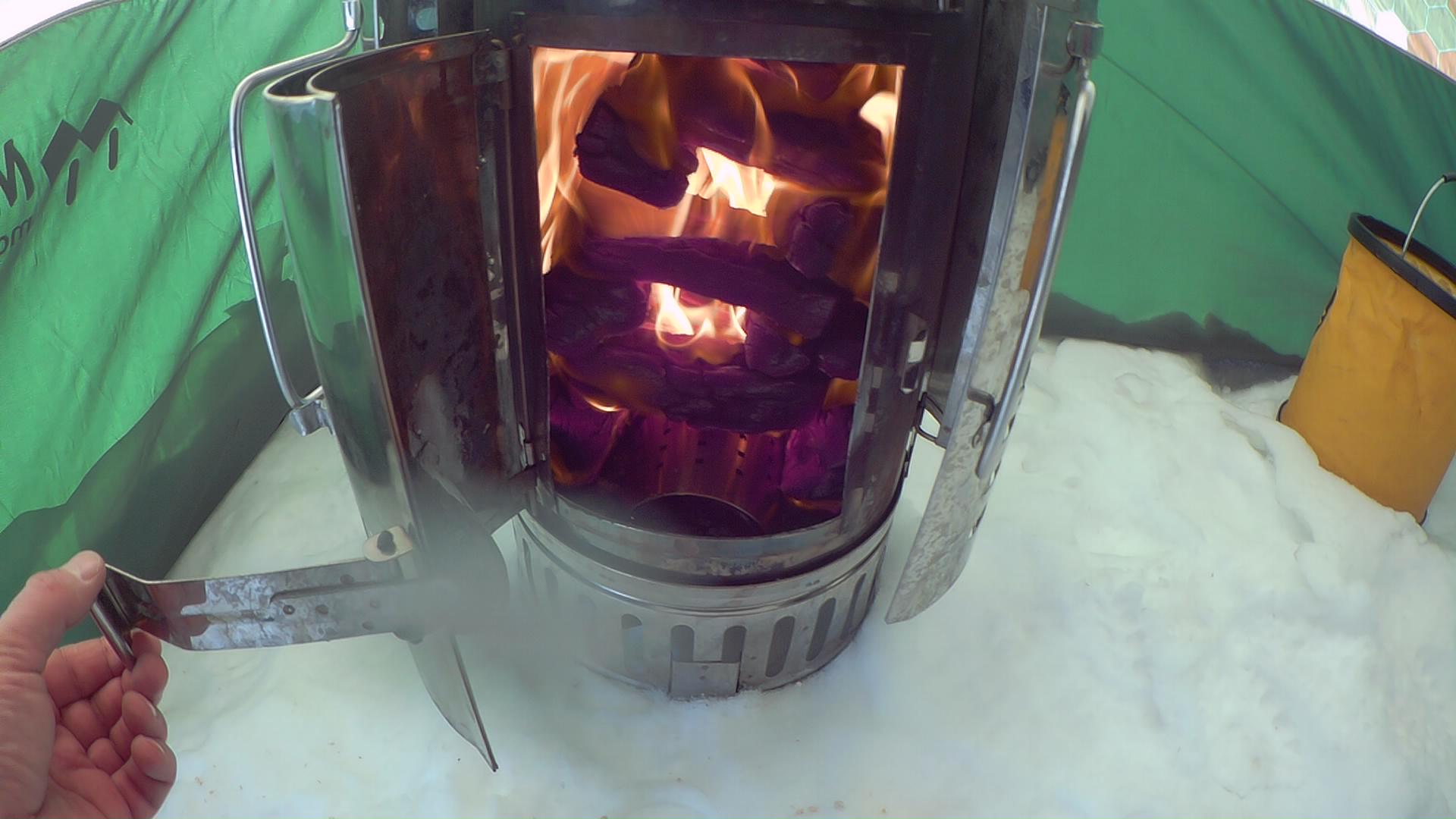

На мобибийских выходных расстроила меня КЦэшка "вторая" на плохих брикетах и решил я ее немного разогнать. Сделал колосник, выполнил рекомендации А.А. и пошел на городской пляж. :D В этом месте река замерзает только у берега, а полностью только в сильные морозы. Пробежался налегке вдоль берега, приметил местечко с толстым льдом у берега.

Решил топить в более спартанских условиях без утепления пола, камней и полока, только противопожарная ткань на крыше. Притащил Кайфандру, печь КЦ-2, упаковку хороших, проверенных брикетов, раскладной стульчик. Хоть я и установил палатку на берегу на снег, под ним был лед, заодно испытал ввертыши, держат нормально.

Собрал печь, залил воды, установил колосник, наколол на 3-4 части брикеты, затопил, повесил на петельку двери всеми любимый термометр/гигрометр. Буквально через минут 10 в Кайфандре в районе термометра было уже 60 и я пошел раздеваться.
Колосник работает, вся топка в огне.

Стенки топки светились и нагрели конвектор больше 100 градусов, вода шипела и испарялась при попадании на него. Установил печь прямо на снег, но под ним еще был лед и печь постепенно его протапливала и немного накренялась, приходилось что то подкладывать или подрубать немного лед.
