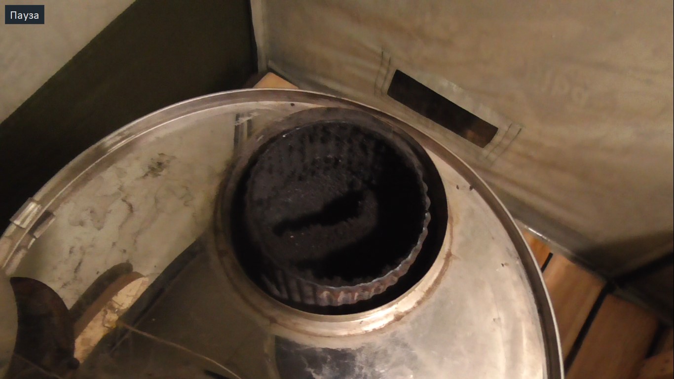

Согра для бани. НЕТ. Ни в коем случае. Эта печка чисто для готовки и для обогрева.
Сначала думал что сейчас она прокачает вот это
но не тут то было, тяги нет, хотя принес сухих дров. Через час вроде Согра наколилась до красна, и что. КЦ бак так и не закипел, а Парафон почти весь слил. Через пол часа закипел КЦ бак. Немного начал кипеть Парафон, но все равно фигня получается.
Потом решил снять Парафон и сделал вот так.
Оказывается внутри дымохода, где идут лепестковые искрогасители, забились.
Вытащил их.
Начал тестить без Парафона. Закрыл даже перегородку. Помните когда КЦ-2 в тамбуре стояла. Теперь стояла Согра с КЦ баком. И что в итоге, да не чего. Просто погрелся и все.
Итог: Согра для бани не идет и точка. Кто считает не так, убедите меня или приезжайте ко мне и покажите сами. Благо каменка спасла.
