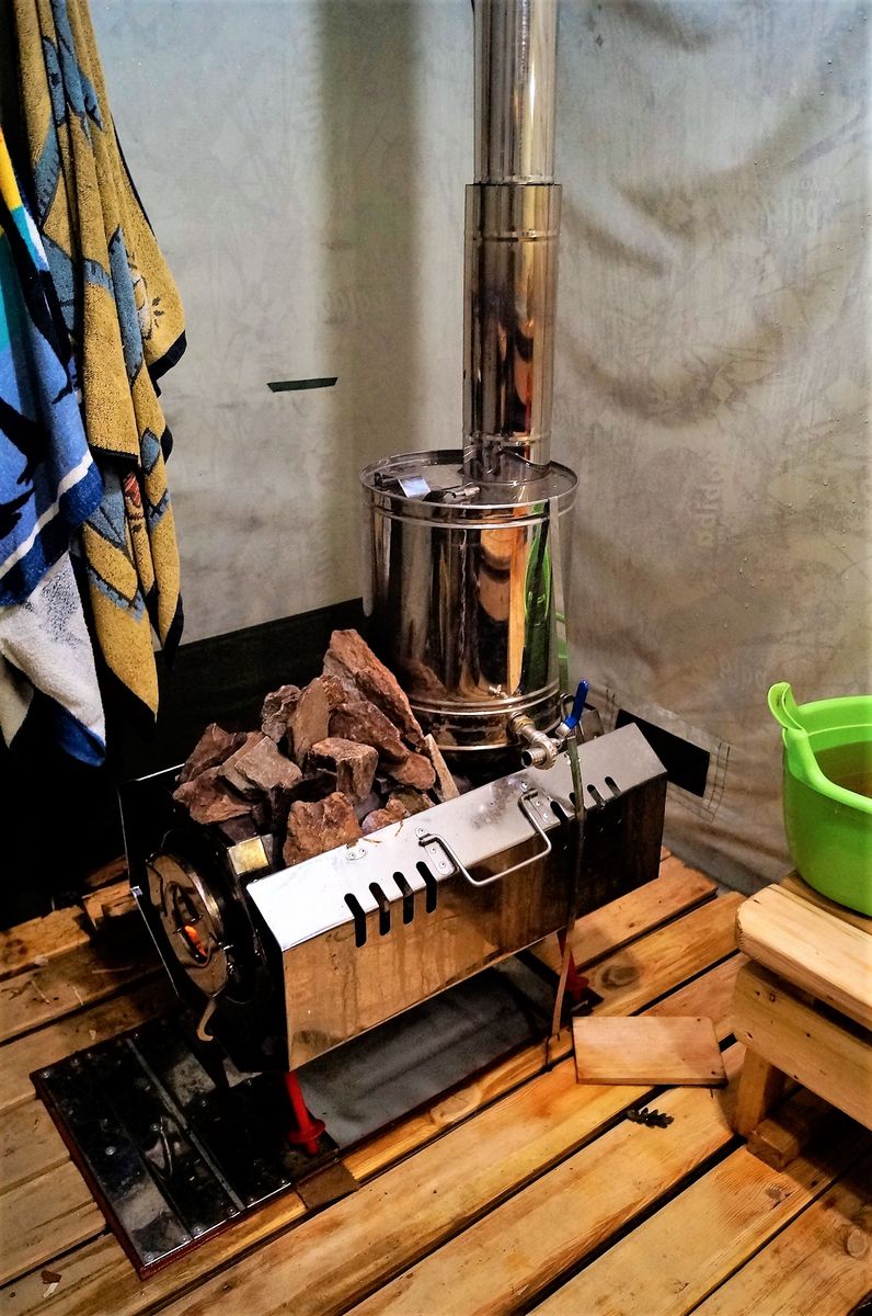

Сейчас идет тест вот этого:
Вот это я понимаю БАНЯ
Отчет попозже, хочу насладиться моментом жесткача, а то вчера Согра меня расстроила.

Согра для бани. НЕТ. Ни в коем случае. Эта печка чисто для готовки и для обогрева.
Сначала думал что сейчас она прокачает вот это
но не тут то было, тяги нет, хотя принес сухих дров. Через час вроде Согра наколилась до красна, и что. КЦ бак так и не закипел, а Парафон почти весь слил. Через пол часа закипел КЦ бак. Немного начал кипеть Парафон, но все равно фигня получается.
Потом решил снять Парафон и сделал вот так.
Оказывается внутри дымохода, где идут лепестковые искрогасители, забились.
Вытащил их.
Начал тестить без Парафона. Закрыл даже перегородку. Помните когда КЦ-2 в тамбуре стояла. Теперь стояла Согра с КЦ баком. И что в итоге, да не чего. Просто погрелся и все.
Итог: Согра для бани не идет и точка. Кто считает не так, убедите меня или приезжайте ко мне и покажите сами. Благо каменка спасла.
На следующий день сделал вот так:
Здесь совсем другое дело получилось. Про перегородку даже и не вспоминал. КЦ бак закипел за 20 минут, еще через 30 закипел Парафон. И тут начался АД, реально АД. Почти похожа атмосфера получилась, когда тестировал КЦ-2 в тамбуре.
Раньше когда дети бегали туда-сюда, ругался на них. а тут наоборот говорил, откройте кто нибудь дверь. Дети больше минуты не могли сидеть. Температура нагнетается мгновенно, про проседания даже и намека нет. За 3 часа сегодняшнего парения, ни разу не лил на каменку. На улице 0 +1,
Я теперь понял для чего окно в бане вот для этого
Вот реально как в ванне лежишь, или Сакуре, голова в холоде, а тело в тепле. Такое интересное ощущение. И можно дольше просидеть в бане.
Как то таК. Все не напишешь, все будет на видео.

Ну может при +15 - +17 градусов и нормально. С каменкой само собой. Но реально, эта печь не для бани. Я говорю как есть, и как было. Не могу я сидеть в холоде и говорить вау, жесть. Для этого я и экспериментирую. Чтоб потом перед людьми не краснеть.

Так вот Алексей. Все представленные видео в какой сезон? В летний. Да еще и на каменку поддавать. Конечно будет баня. А если на камни не лить, то будет просто "погреться". Если только применить ШАЙТАН-МАШИНУ, тогда да. Не хватает тяги ей, задыхается с Парафоном.
Реально сегодня полночи тестил Согру в разных положениях. Не для бани она. Поверьте.

Алексей, 8 сегментов было, так вот. Пошел белый дым из трубы, это означало, что внутри дымохода пар, начал образовываться деготь. Потом снял сегменты, и правда, внутри аж капало. В итоге укоротил до 2 сегментов. Но это не помогло. Может еще от погоды зависело. Почти 0 градусов было и сильная влажность. Хотя сегодня так же, но Медиана просто бомба.
