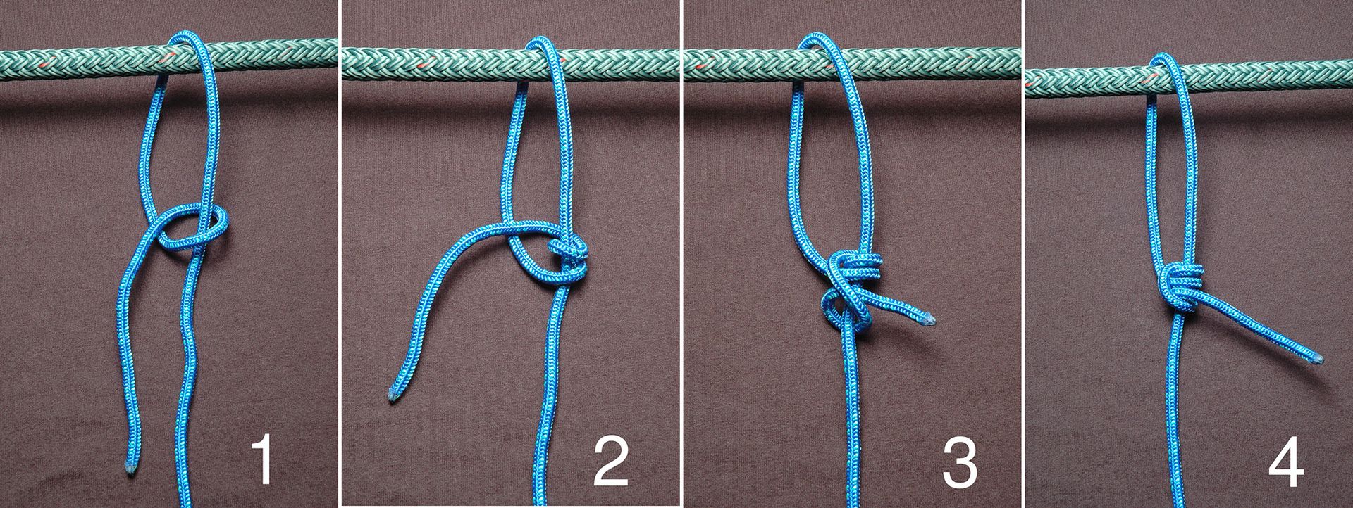

Понравился регулируемый узел для натяжения растяжек.Никто не пробовал в "боевых условиях"?
Re: растяжки, колья
Похожий вязал, только без обратной петли. И простой, и держит неплохо. В ураган не пробовал.
Узел tautline hitch knot. Как на нашем не знаю.

Там смысл немного другой,не просто завязать ,а именно возможность двигать узел и за счет этого регулировать натяжение без приблуд с алиэкспресса.
Re: растяжки, колья
Так этот узел скользящий. Как раз для этого и используется. Именно для ветровых оттяжек иго и использовал, вместо хренюшек пластиковых, которые выкинул давно.
Вяжется легко и быстро, регулируется, стопорится, и развязывается просто.

Да, в принципе тоже самое,я просто неудачное видео нашел

Где вы раньше были.
Я уже наполовину приблуды сделал, мечтал поставить на новую палатку, а здесь облом.
Какой хороший узел. :D :D :D
