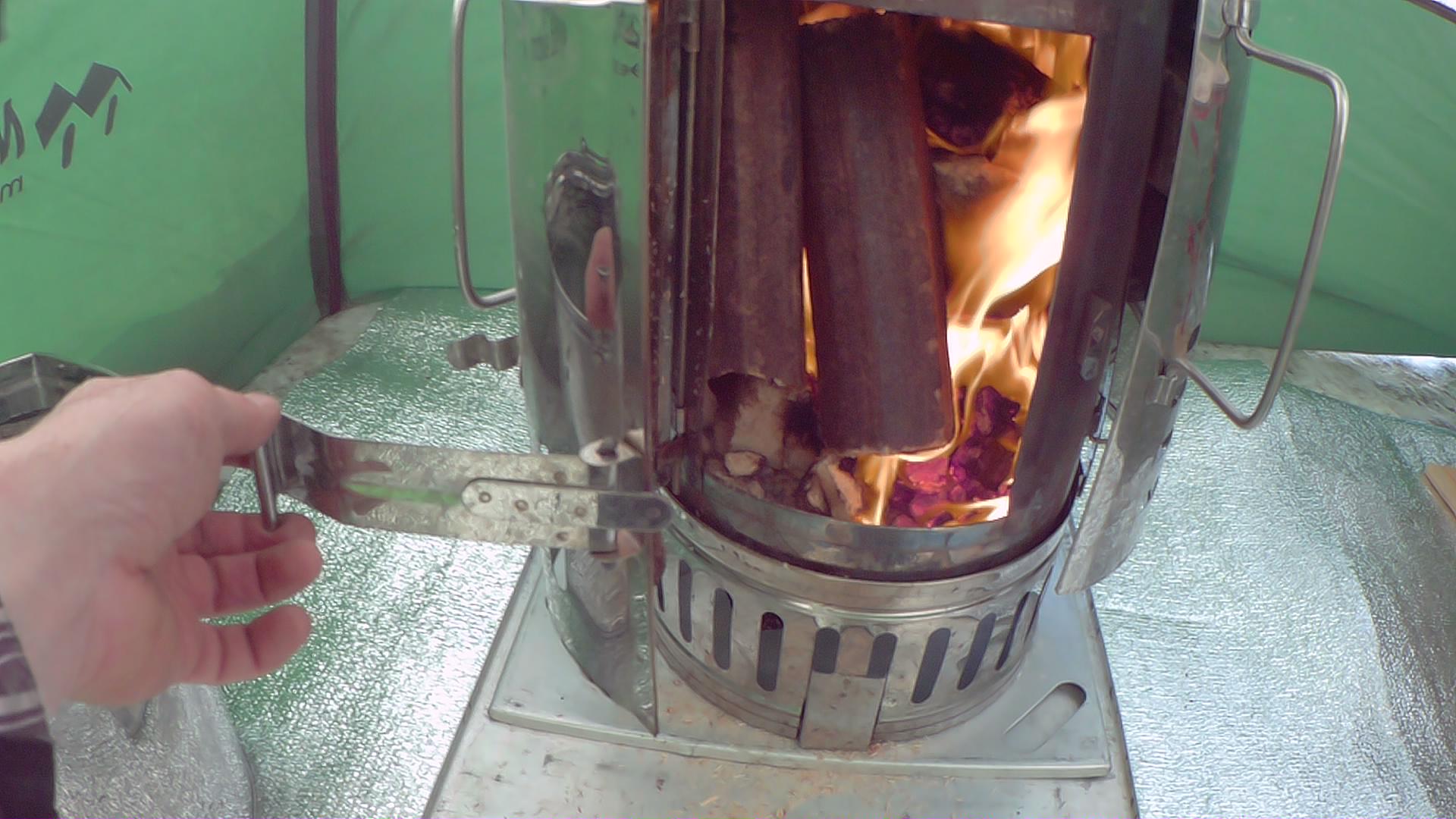

SergeyRT писал(а):Глухая топочная дверца - это просто дверца без прорезей. Через них в Жиге подается приток воздуха. Теперь он будет подаваться не через прорези дверцы, а через ящик зольника, тем самым можно будет регулировать интенсивность подачи воздуха. Мне представляется это на примере Тандыра.
Это все очевидно))) не понятна реализация глухой двери топки!
Можно как например в Медиане - зольный ящик просто двигается туда сюда.
А можно не двигать зольный ящик, а сделать единую дверь и шибером напротив зольника и уже шибером производить регулирование!
А еще можно в самом зольнике шибер сделать!
Так что вопрос конструктива остается открытым))) малоли что АлексейАлександрович
еще придумает! Вон Кайфандра - никто и не думал что так можно!)))

Ab$ent писал(а):Да уже все, наверное, попробовали с камнями в бачке. Нормально, некоторым моим друзьям нравится самим регулировать процесс парообразования.
И да. Про заслонку в следующей КЦ не забывайте! Очень нужна заслоночка! Я как на второй день испытаний её поставил, так и стоит. без неё невозможно добиться плавного ругулирования режимов горения.
Там будет глухая дверка и регулировка притока ящиком зольника.
СО СТЁКЛЫШКОМ???? оченьнаманадААААААААА :roll:

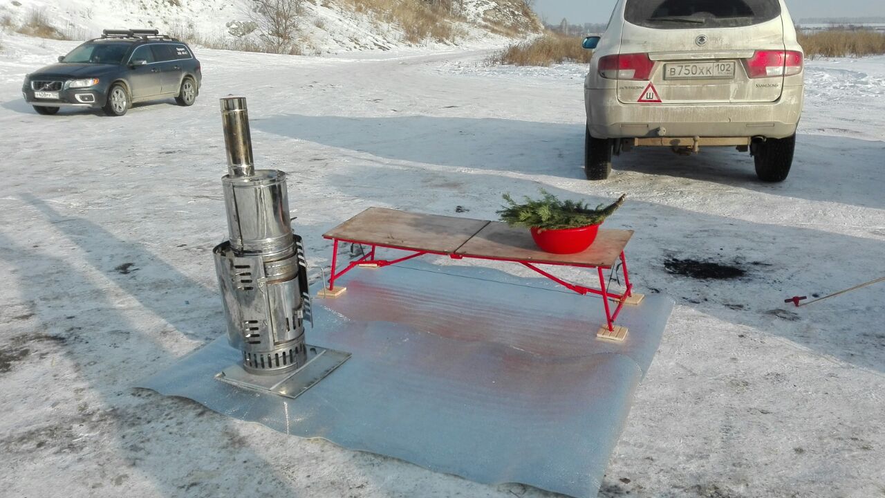

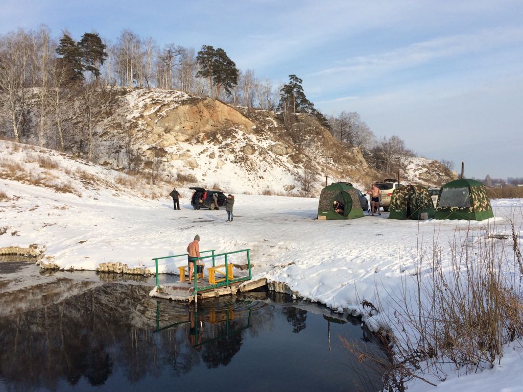

В прошедшие выходные выезжали недалеко от Уфы на незамерзающее озеро.

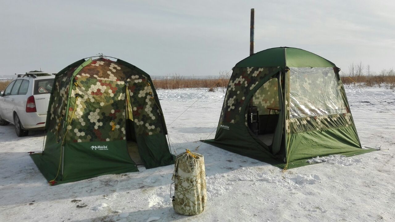

Была отличная погодка, небольшой морозец (~ -10). Ну как тут не тестануть Гравицапу КЦ-2 подумал я. Поставили палатки, Кайфандру и МБ-10 с КЦ-1. Собрал КЦ-2 на улице с допсегментом...
В Кайфандре будет слишком жарко подумал я и оставил ее в качестве раздевалки.
Будем париться вообще без палатки. :)

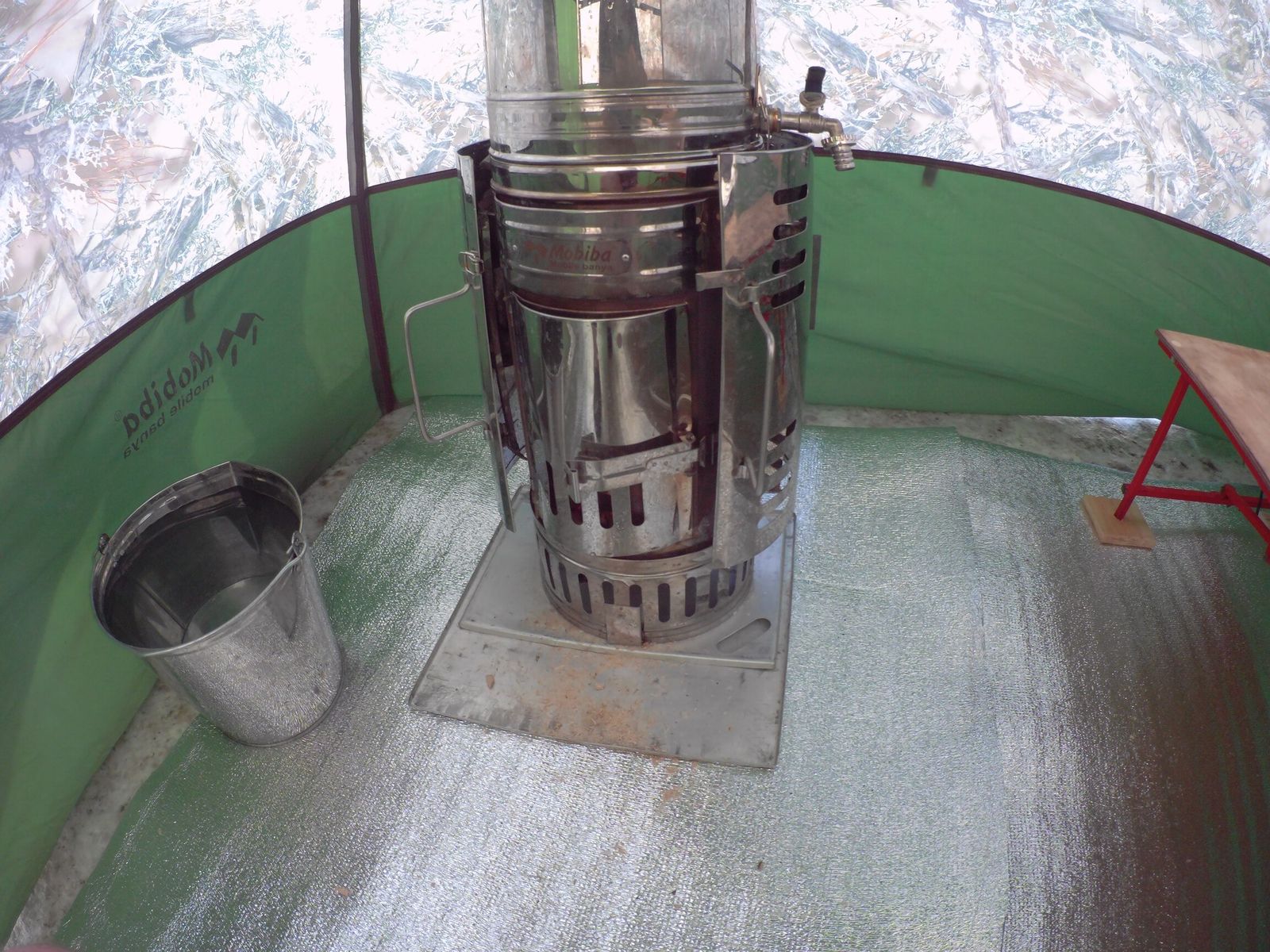

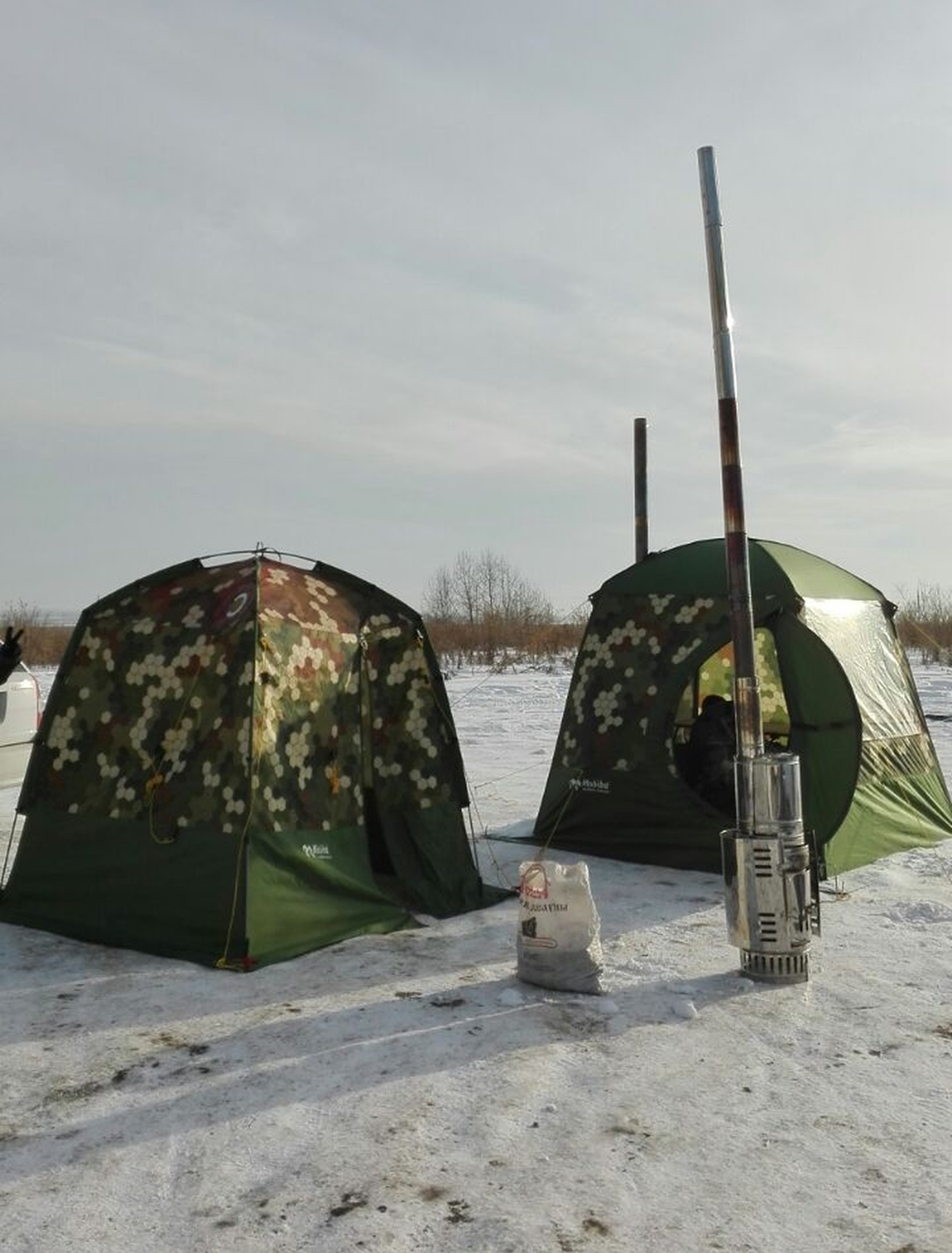

Но потом приехали друзья и привезли еще одну МБ-10. Ну раз так придется ставить...

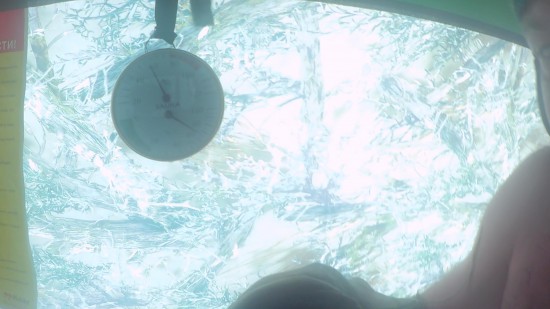

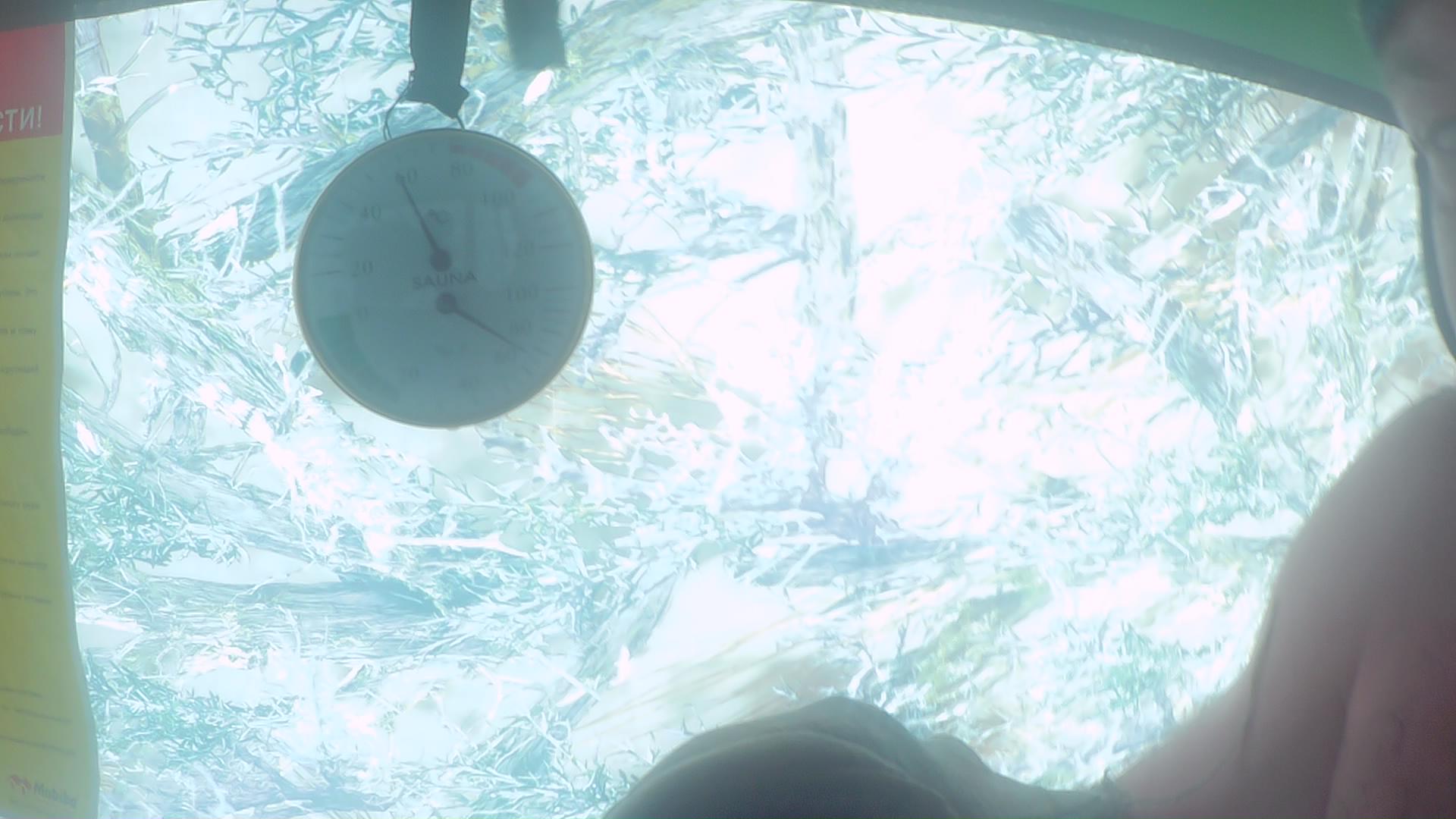

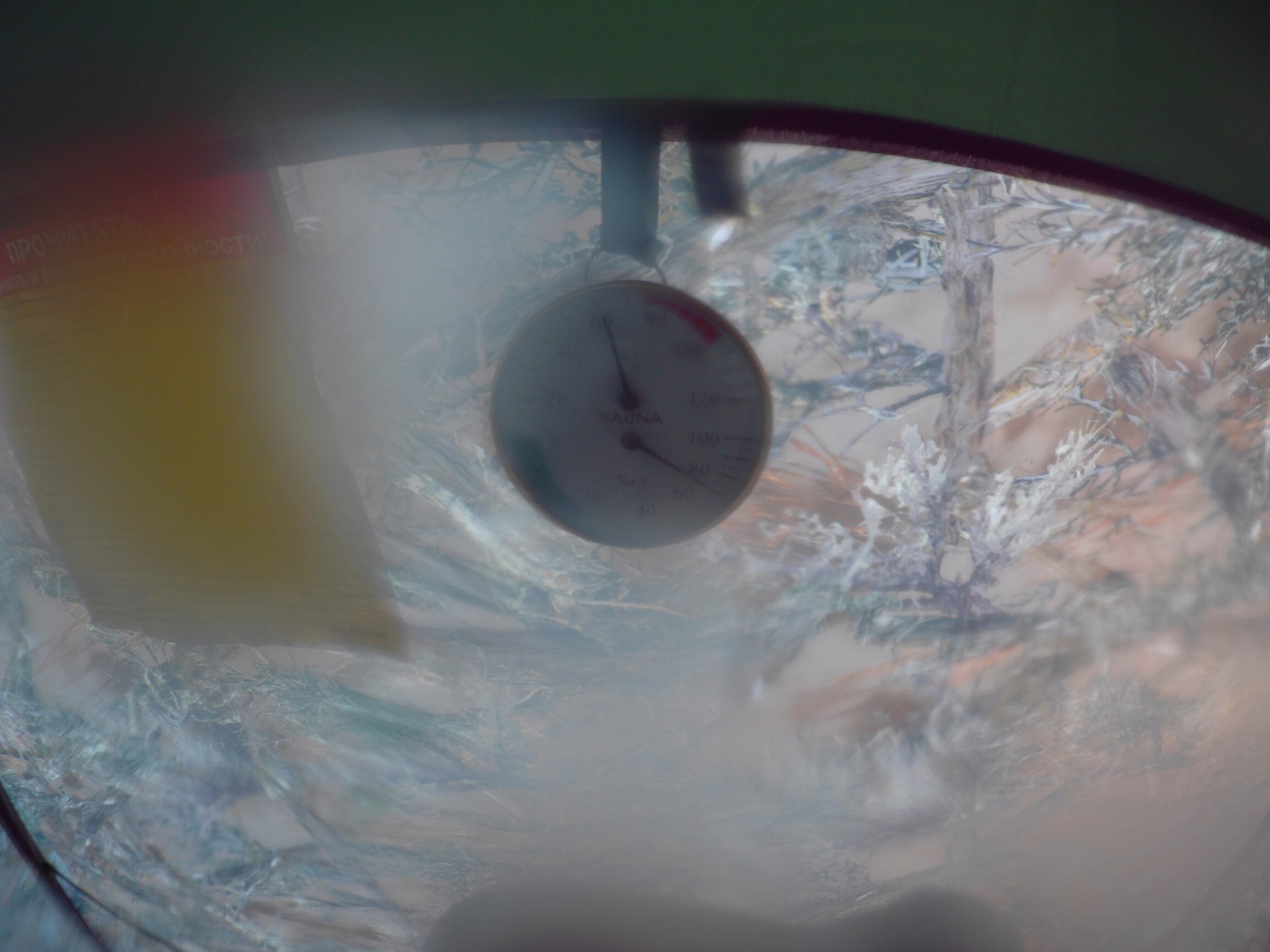

Загрузил камней, налил воды, затопил...
Через какое то время вода закипела и пошел пар, температура и влажность поднялись до 60/65 на уровне верха груди и застряли...

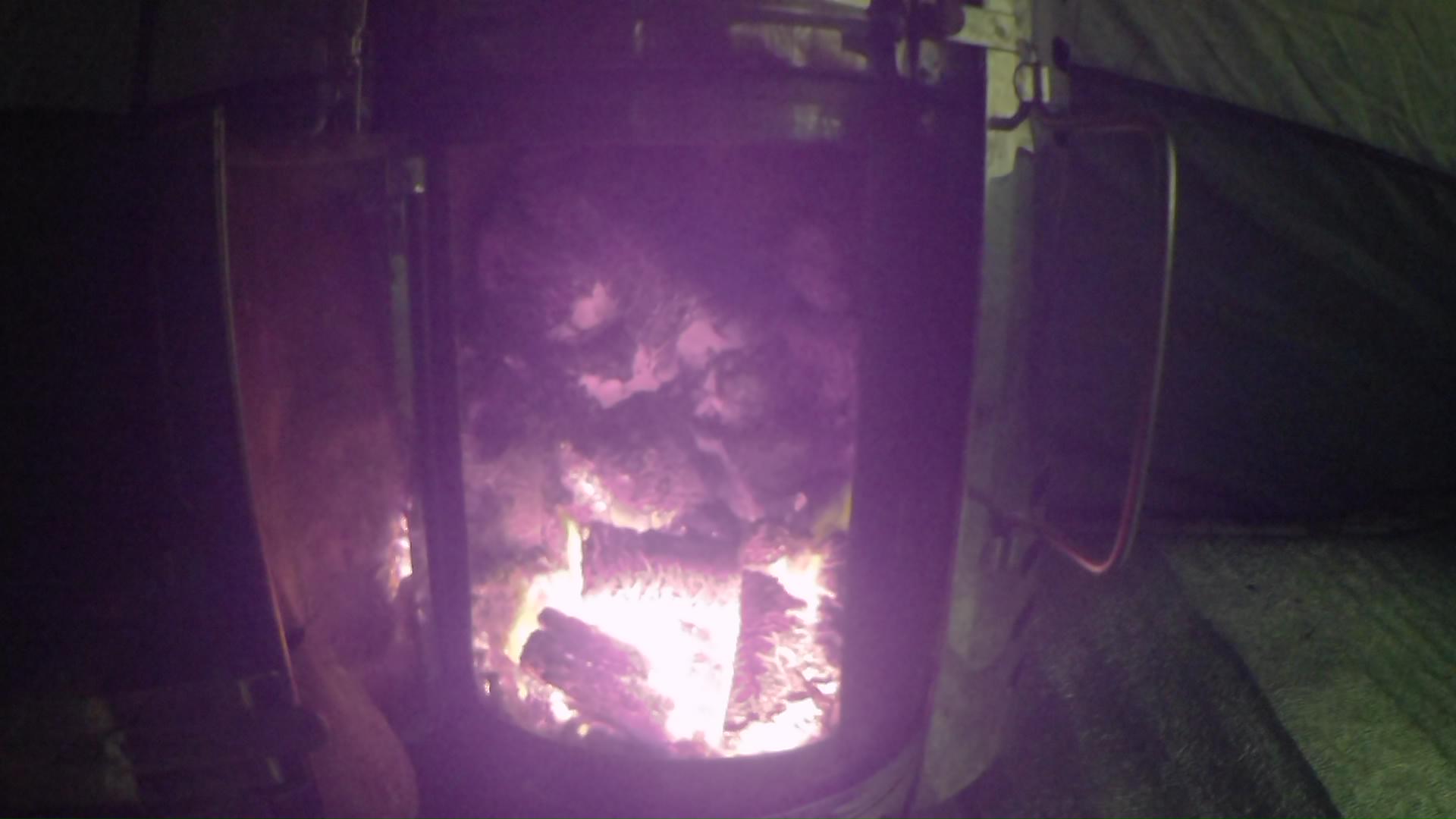

Оказалось что купленные брикеты RUF плохого качества, вяло горят, рассыпаются при попытке их пошевелить и оставляют много золы. Спасали немного пиникеи, которых была всего одна пачка на две бани. Но мы даже попарились и с тем что было.
А потом мы сломали полок, порвался ржавый тросик, и мы просто стояли, сидели на полу, лопали апельсины, болтали в перерывах между парением в соседней бане, купанием.
Максимум что мы выжали в этот раз это 62/70. Я умудрился подбросить в забитую плохими брикетами топку пиникеи. Дождались пока они разгорятся и еще поддавали на камни. Камни быстро заливались, как оказалось потом, это тлеющие брикеты скопились у задней стенки.
В общем надо брать хорошее топливо и сделать колосник для доступа воздуха к задней стенке.
КЦ-1 на удивление переваривала плохие брикеты лучше и выдавала море пара даже с камней, но это уже другая история. :)

Результат очевиден. КЦ-1 и КЦ-2 как раз вчера сравнивал на предыдущей странице, все подтвердилось.
Не в руфах зачастую дело. Я тоже раньше гнал на руфы. Думал, руфы гамно, спекаются зараза. Хотя брал точно такие же.
А тут всё просто, не хватает им зимой температуры и кислорода для хорошего горения, вот они и спекаются. Пиникеи лучше прогреваются и кислород подводится за счет отверстия. А дрова тем более.

В том то и дело что эти брикеты из крупных опилок не спекались, а наоборот лежали рыхлой кучей и вяло горели. И при попытке их пошевелить, при добавлении топлива, рассыпались и даже вываливались на пол, прожег пенофол из за этого. Вода кипела активно, пришлось два раза доливать, но на перегрев в трубе не было огня... Я когда их брал, сомневался, но выбора не было, либо такие, либо без бани.
Брикеты из пыли очень плотные и до прогарания остаются такими, если их разрубать на 2-3 части они отлично горят и плавно оседают оставляя мало золы.
