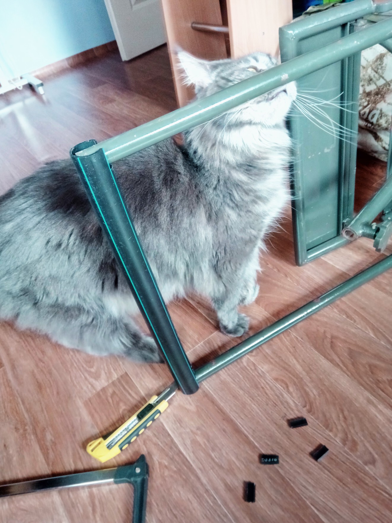

Вот и отписываюсь правда не 23, а 22 июня :lol: но раз обещал, а руки только сейчас дошли, надоело их ( тройники) отдельно возить, решил проблему кардинально и надолго: :D
Докупил недостающее, теперь вот так!
И ничего не мешает, ещё пара минут при развертывании минус
Отпилил лишнее
Отпилил лишнее
Примерка
Примерка
Вид с боку
Вид с боку
Как там и было
Как там и было
Кот проверил, сказал мяу ( сойдет)
