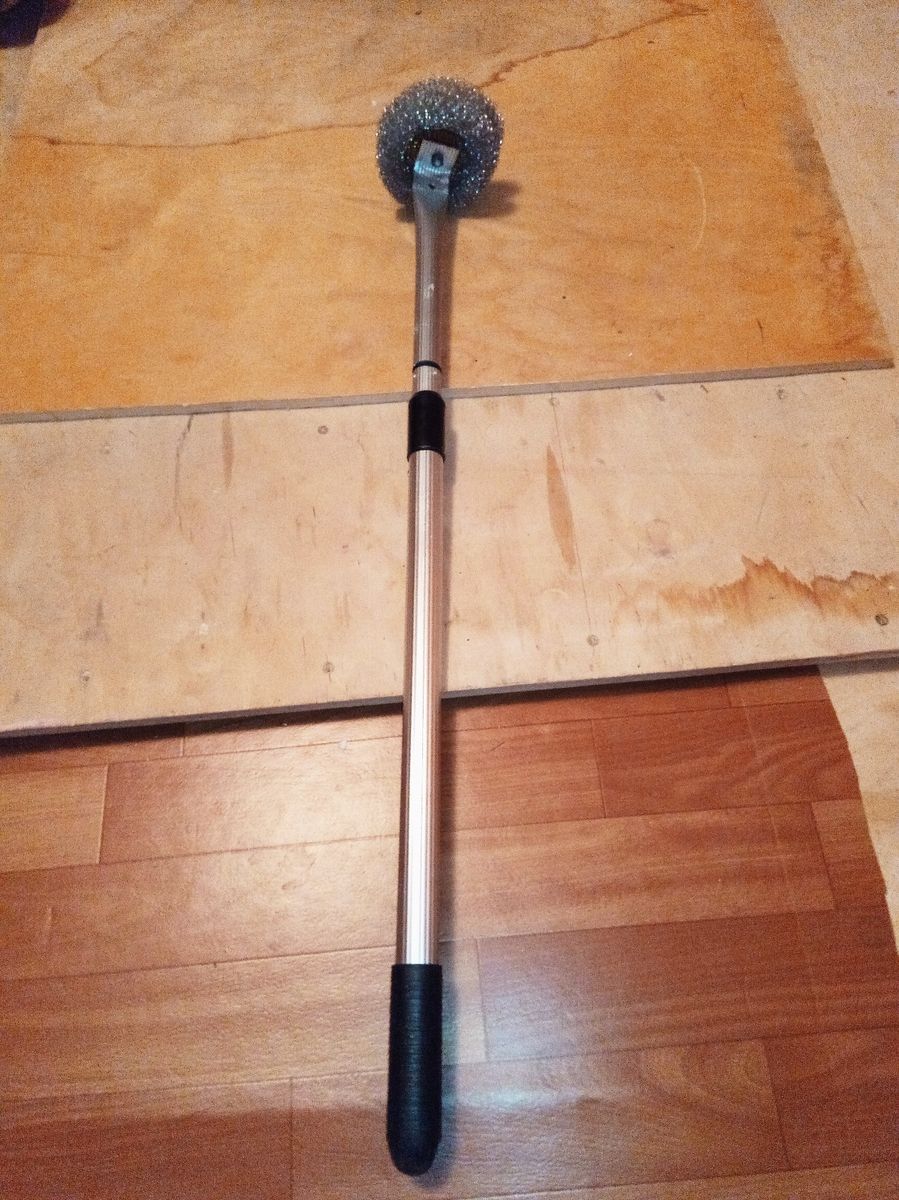

Re: Чистка дымохода!
Вот в выходные сделал приспособу для чистки дымохода.
