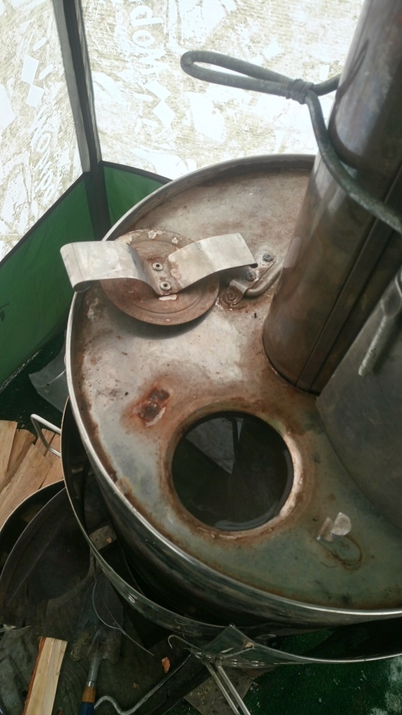

Мб-10 В МОРОЗ
Сообщения: 1218
Благодарил (а): 3321 раз
Re: Мб-10 В МОРОЗ
Забыл. Перед началом процедур, залил бак парогенератора, захлопнул крышку и... она отвалилас( Вернее отвалилось крепление кронштейна крышки к баку. Сама крышка отваливалась от кронштейна в прошлом году. Тогда я посадил ее на две заклепки. Ну и тут поступил также.
