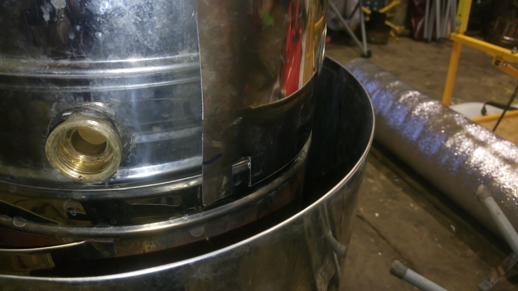

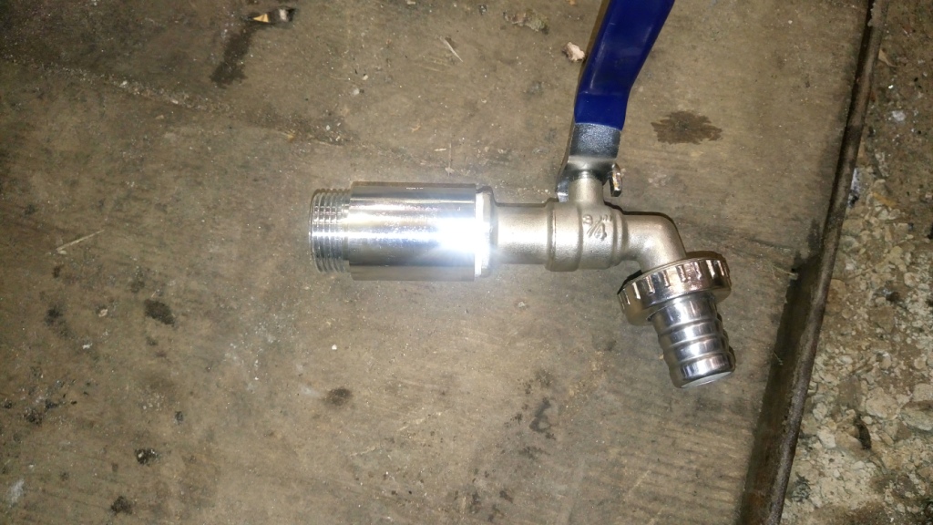

Ну пока Согра обогревает гараж (со всеми моими приблудами)) я замутил тапки на полок, воспользовавшись советом Александра и чуть повозился с КЦ-2.
Удлинил ей крантик) на 40мм. А то как то несолидно!
Заодно поставил медную прокладку вместо штатной. Но штатную положил под насадку на носик крана. На всякий случай.
А еще решил допилить старую Паробомбу...
Зачем?
А вот зачем
Ставим бак...
Получилось как то так
Совсем не обязательная штука, но для меня нужная! Ну не могу я в банном угаре)) нормально на камни поддавать! Все как то по корпусу бака и в топку вода стекает! Наверное руки кривые! А топка притухает, со всеми вытекающими. Вот и замутил я такую штуку. Ее можно по высоте в два раза меньше сделать, но не хотелось фирменный шильдик переклепывать! Красив зараза! Да и даже такая железяка упаковалась в печку без проблем!

Во! Правильно, крантик среднестатистического размера. Очень удобственно. Только под него желательно найти в гараже продолговатую пластинку, и внутри бачка поставить. Плечо рычага увеличилось и гнуть стенку бака будет больше.
А внутри бака ещё вместо гайки можно уголок 90 поставить трёхчетвертной, водичка будет почти до конца вытекать.

А с этой стеночкой дырка между баком и топкой очень явно выражается. Дымовуха и огнище оттуда не попрёт?
Надо бы без зацепов маленькую юбочку приладить. Карниз, так сказать.
Пробовал 5мм шнурок огнеупорный там в зазоре проложить. Нормально, герметично, вода не затекает и огня сквозь щелки не видно.

Саша, это же бак КЦ2, там крышка снимается от слова совсем... :?
зачем там "уголок 90 поставить трёхчетвертной"? :roll:

Re: Покопавшись в гараже...
Сообщение Ab$ent »
Ага, туды уголок необязательно, ежели разбираешь-собираешь. А я из лентяйского вида человечества, раз собрал, так и стоит в сборе, ракета, красавица. Так и таскаю её, в случае перевозки. Ещё не разбираю, потому что уплотнение шнуром сделал, между топкой и баком. В будущем сделаю бандаж с уплотнителем на это место(ленты нержавки пока нет такого диаметра. Пилить нечего, всё ж новое). Только на помыть, почистить разик разбирал. Краны свои сразу все удлинил и усилил сочленения увеличенными шайбами со всех сторон. А так как стоят, когда недействуют, в окружающей уральской природе в соответствующей сезону погоде, на морозе, в саду, гараже, сарайке, сначала надевал изнутри на резьбу (там полдюйма) штуцер с резиновым шлангом. Чтобы быстрее воду до дна сливать. А когда эта резина однажды при сухой протопке маленький пожар с большим дымом сделала, поставил уголки с кусочком трубы(вход-выход от водяных счетчиков) и теперь вода в случае экстренного слива сливается до дна почти полностью.

Сергей ! По доработке печи "Согра"
Подскажи пожалуйста как печь себя ведет при закрытой родной приточке воздуха, но открытым нижним зольником.
Доработку ты делал, как я понял, чтобы увеличить производительность в банном режиме.
Почему спрашиваю?
Не совсем до меня дошло по твоим тестам как печь работает.
И еще такой вариант, неплохо было бы протестировать, феном в нижний зольник подуть, интересно как печь себя поведет с принудительной приточкой воздуха.
Конечно если, есть возможность и время на это.
