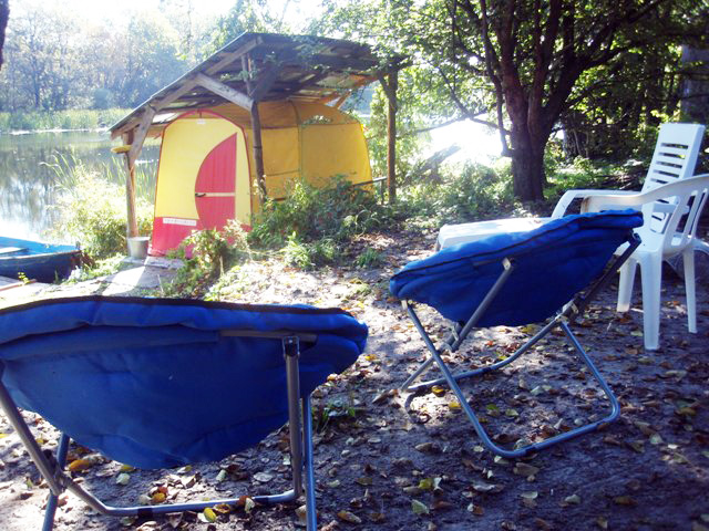

Где-то помню, что была у меня фотография от клиентов, как они сделали навес для МБ-1т.
Вот, специально нашел. Фото на тему, как защитить палатку от ультрафиолета и искр и дымохода.

А как же философия мобибы? :shock: Мобильность,легкость. У Вас прям стационар уже, можно печь каменную строить)))

Мне кажется Дмитрий медленно к этому идёт. Каркас сделал, в следующем году стены зашьет, потом утеплит, потом обошьет изнутри. Поставит внутри Парму и вот готовая каркасная баня... :)

А потом всё равно свою 104 рядом поставит и будет в ней париться :D
