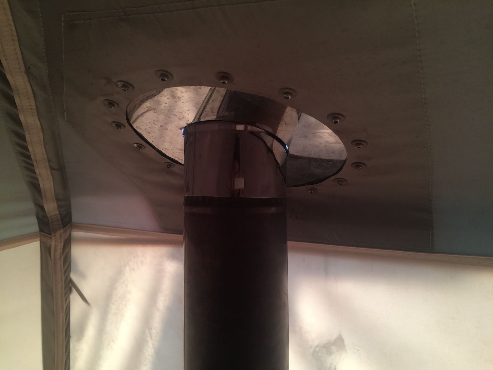

Прошедшие выходные расставили все точки над i - выяснилось, что я действительно ленивый :D :lol: :lol: :lol:
Приехал на дачу, полез по лестнице наверх, чтобы тент отодвинуть.
А там так все хорошо смерзлось, что практически монолит :)
Сначала подумал, что придется все-таки вырезать в брезенте дырку и делать разделку, но потом кое про что вспомнил и сделал истинно гвардейский вариант:
Жига в МБ-10
Жига в МБ-10
Кстати, стык дымохода печи "Жига" при использовании дополнительного штатного сегмента дымохода как раз приходится на разделку - немного неудобно собирать в одного (особенно когда тент установлен), так как дымоход зацепляется за разделки и может выскочить, но потом дымоход распирается разделкой и все нормально получается. Объяснил немного коряво, надеюсь, по фото будет понятнее о чем я:
Стык дымоходов возле разделки.
А вот и решение, которое у меня получилось в результате "титанической" борьбы мозга с ленью :)
Дымоход
Дымоход
В районе прохождения дымохода рядом с тентом на всякий случай привязал проволокой изоляцию, всю конструкцию для прочности подвязал к настилу. Но можно было и не подвязывать - колено отлично расклинено в разделке, а оставшиеся три сегмента дымохода практически не давят на него.
