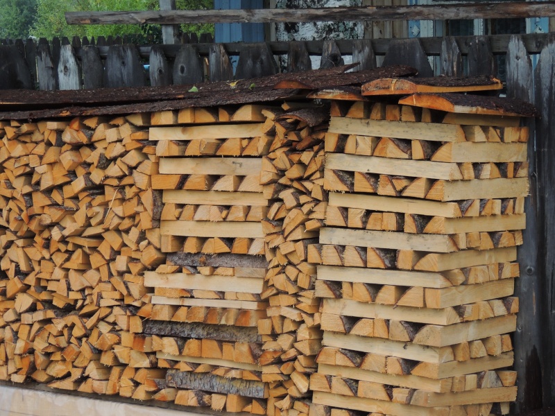

uri писал(а): Кирилл, я так понимаю это просто колодец?!!
Я так в печах вообще всегда укладываю дрова!
Технически верно уложены дрова. корой вверх, и с краю усилен ряд двумя колодцами... С березой особенно важна правильная укладка- ее крутит при высыхании в пропеллер.. Ох и назаготавливался да наукладывался я в детстве дров )))))

Такая технология укладки больше нужна, когда поленица отдельно стоящая, чтобы не разьехалась. У нас был дровник, поэтому необходимости выкладывать колодцы по краям поленницы не было. Стены дровника держали. Главное было в укладке не завалить поленицу на себя. Иначе разваливалась. Для этого применялась технология тетриса))). Бахыт, и у меня все аналогично))). Не только укладка, но и заготовка, колка, перевозка и укладка в поленицу.))). Отец, спасибо ему, меня к этому приучил!

По большому счету - да. Особенно первые два слоя, которые из брусков, правда, менее плотно, чем на фото. Дальше начинается игра в тетрис: дрова разные, а топки относительно небольшие.
Не стал употреблять понятие "колодец", поелику не знаю, насколько такое понятие (и, кстати, способ) в ходу в различных регионах страны, поэтому был риск остаться непонятым. У нас, например, такой способ топки печей и костров непопулярен, им мало кто пользуется.
Ну фото просто как пример был, да и колодцем для понятности назвал))) Был уверен, что колодец все знают, а вот такой способ решеткой зовется, вот тут я и подумал, что может меня не все поймут)))
