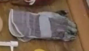

potapov sergey4 писал(а):По Жиге я себе вот такую хреновинку делал.
Видел, даже хотел себе сделать, однако взял себе такой девайс и передумал сделал:
Это еще не краги, но уже не хб перчаточки. Я ими угли обратно в печь закидывал без проблем, прожегов и ожегов!

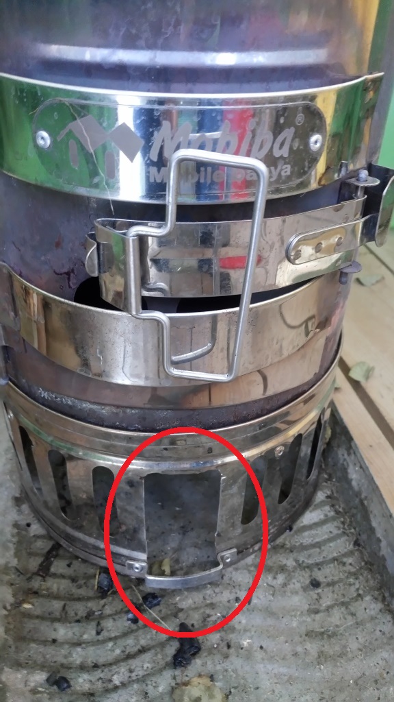

Кстати, очень интересно, что это за вырез:
Ну неудобно мне в перчатке ковырять защелку! На Жиге она, в отличии от других печей утоплена. А с ручкой удобнее).
uri писал(а): Кстати, очень интересно, что это за вырез:
Не обращай внимания! Если внимательно) читал тему, первые печи шли без короны и стяжек. Вот я и мудрил. Это самодельная корона. Там конструкция немного отличается от штатной. Этот вырез нужен был при сборке в транспортное положение.

potapov sergey4 писал(а):Ну неудобно мне в перчатке ковырять защелку! На Жиге она, в отличии от других печей утоплена. А с ручкой удобнее).
Скорее всего да - удобнее. Но я очень ленив и как вода иду по пути наименьшего сопротивления! Как только возрастет, так сразу ручку сделаю)))
potapov sergey4 писал(а):Это самодельная корона.
Спасибо за разъяснения, я читал внимательно, но достаточно давно, видимо запамятовал!
Очень ленив... А ты думаешь почему я всякие хреновинки в гараже придумываю? Патамушто ООООчень ленив)

uri писал(а):Дурная голова рукам покоя не дает! (с) Народ
Пришла долгожданная суббота - банный день! Естественно стационарная баня подготовлена по фен Шую Русской Паровой Бани (далее РПБ)!
И как можно пропустить такую возможность параллельного слалома? Особливо, учитывая, что накануне был собран ранец))) Конечно же я взял Кайфандру в охапку "и уносят меня, и уносят меня в звенящую снежную да-аль"! Учитывая, что "белые мухи" со времени пробного пуска не летали, надеюсь на чистый уголок для теста))) и мои надежды оправдались!
Ну что же, без лишних слов текста, ибо я все проговорю, приступаем к просмотру:
Как бы не было кайфово в Кайфанде результаты нужно переварить и осмыслить.
И что же есть в сухом остатке?! А вот что:
1. Очень важно перед каждым стартом печи проверять состояние запорного устройства топки!!!После растопки печи, установки всего внутреннего скароба по местам, где-то минут через 5-7 решил проверить как оно там в Кайфандре! Открываю молнию и охреневаю - дверь печи нараспашку, на земле лежат куски RUF'ов и горят! Я быстрее перчатки одевать и угли в печь, закрываю дверку и думаю: "Фух, обошлось!"; но не тут-то было!!! дверь бах - сама распахнулась и печь исторгла из себя порцию горящих углей - несварение от RUF'а? мало ли какой они в него химии напихали! Оказалось, не в RUF'ах дело! Г-образный профиль на печи отогнут так, что хвостовик замка просто выпадал! ну ладно, подогнул, но тут оказалось, что и на самой двери S-образный профиль так же не держит замок! Хорошо, подгибаю и его - и вот теперь замок намертво держит дверь, хоть и открывание закрывание теперь происходит в серьезный натяг - БЕЗОПАСНОСТЬ ПРЕЖДЕ ВСЕГО!
Обязательно проверяйте надлежащую фиксацию замка топочной двери перед стартом!
2. Совершенно непонятная для меня странность по ИЗН - почему нет отверстия? а если у меня руки требуют установки драйвера стрейт-хендс? а если я начну резать, а ткань поползет? "а если я не дойду? а если я упаду?" (с) Чуковский и т.д., и т.п. - это баг или фича?
3. Парогенерирующая молния - единственное место во всей Кайфандре откуда рвется пар наружу и это место молния! Однозначно нужно что-то по этому поводу делать, ибо по завершении парения эта молния становится колом - ледяная корка по все поверхности, эдакая длинная сосулька! Может по старинке натереть восковой свечей - экологично и не дорого! Или может попробовать силикон - кто его знает, что там с экологией! А может проще клапан двусторонний внахлест? Вопрос требует проработки!
4. Теплы пол - неоднозначно по вырезу - с одной стороны отсутствие пола под печью - это благо: и угольки наземь, и рубить можно, и экран легко поставить - в общем практично и безопасно! а с другой стороны - от куска земли холод идет и очень большое таяние - можно положить асботкань в пару тройку слоев - уголь по боку, под экран пару отверстий пробить - не проблема, отсекает холод от земли. Вопрос требует более детальной проработки - читай эксперимента!
5. Относительно ароматерапии в Кайфандре - это возможно и возможно легко, да и способами разными:
а) масло на деревяшке - работает, хотя я сомневался, ибо деревяшку нагревать нужно для этого, а тут кроме бака и положить-то некуда.
б) кружка с дном-ситом - работает, нужно резать веточки на кусочки, дабы их не выталкивало! На влажность в разогнанной бане влияние открытой заливной горловины абсолютно не критично!
6. Оттяжки бани необходимо обязательно ставить все, вне зависимости от ветрености на улице! Ибо в установленном состоянии баня немного меняет свою конфигурацию - получая излом - и именно этого излома будет вполне достаточно что бы капли стекали по стене, а не срывались и падали на парящегося! плюс к этому изменение геометрии, не побоюсь этого слова, парного помещения, при сидении на полке, создаст дополнительную прослойку воздуха, читай ПароВоздушной Смеси(ПВС), что приведет к отсечению холодного излучения от тента бани!
7. Сушить и никаких гвоздей! По завершении парения обязательно необходимо выворачивать шкуру бани и хорошенько просушивать в отапливаемом помещении! это же касается всего, что прибывало внутри Кайфандры во время банных процедур!
8. Кайфандра однозначно создает кондиции РПБ!!!
