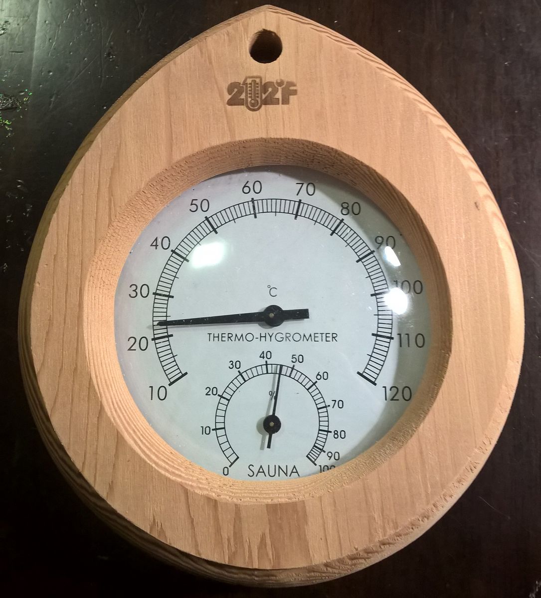

Очень удобно вешать на шнурок, небольшого размера, деревянная обечайка от ожегов.
Термометр, судя по спиртовому, точен; гигрометр не проверял.
По возможности проверю поверенным эталонным прибором.
Брал в Воронеже - Территория бани - 1000р - http://territory-bani.ru/kd-113-termogi ... na-svetlyy
Как бы деревянная окантовка на пополам не лопнула. В Карелии жил когда, с Финляндии привезли термометр за 12 евро. Дерево до такой степени рассохлось, что саму пробирку уже не держал, еще и лопнул пополам. Видно фины не парятся при такой температуре, как паримся мы..

Пашкова Екатерина писал(а):Как бы деревянная окантовка на пополам не лопнула. В Карелии жил когда, с Финляндии привезли термометр за 12 евро. Дерево до такой степени рассохлось, что саму пробирку уже не держал, еще и лопнул пополам. Видно фины не парятся при такой температуре, как паримся мы..

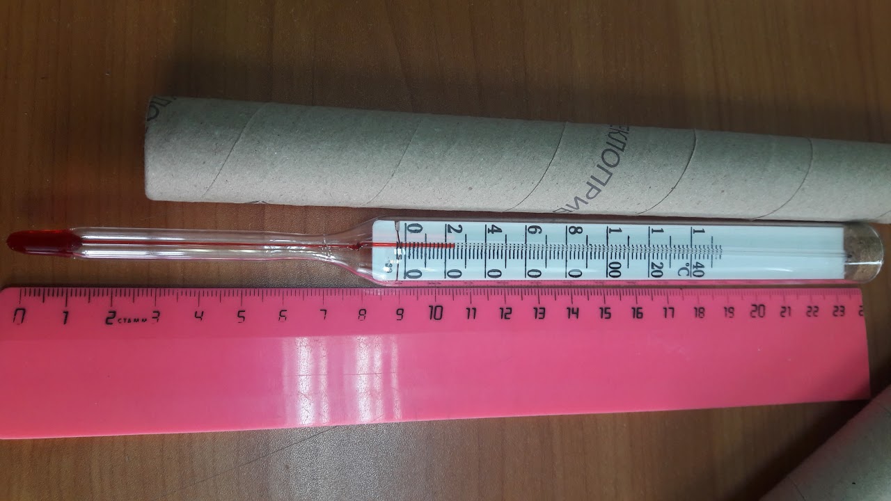

Я использую такой термометр с разметкой от 0 до 150 гр. но он стеклянный и без крепления.Температуру показывает точно.Его бы в какую нибудь оправку засунуть, тогда и повесить можно в баньке. Если кому надо, могу подарить.Есть небольшое количество.Термометры приходят с оборудованием и в основном не востребованы.

Может так и есть, я сейчас как раз в его начале ;) .Попробую его в дерево одеть, потом покажу что получилось ;)
