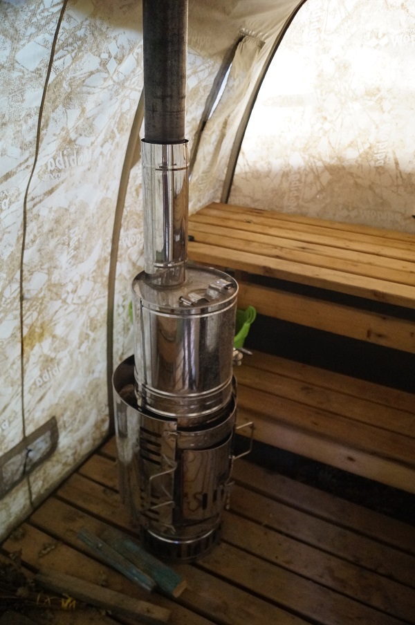

Наконец пришло время почистить Медиану с Парафоном, решил снять небольшой обзор, что произошло с нашей печкой за прошедший год с небольшим. Эта печка 2016 года выпуска. В принципе с ней не чего и не произошло. Все работает и функционирует. Стоит сейчас стационарно в МБ-103. Раньше стояла в МБ-10.
На мой взгляд эта самая лучшая банная печь когда-либо изобретенная фирмой Мобиба. Она уникальна. Я думаю со мной многие согласятся.

Отчего дырки сверху появились? Этож нержавейка.

Sandro писал(а):Отчего дырки сверху появились? Этож нержавейка.
Видно хорошо мы паримся. Это нормальное явление, Это вторая Медиана. первую по гарантии заменили. Алексей Александрович говорит, что все зависит от поставщика металла.
Точечная сварка выжигает металл в этом месте. Он там становится уже другой по составу и его выламывает термическим поводками балки.
Поблагодарили: 20256 раз
Re: Медиана 4 после 200 раз использования.
Точечная сварка выжигает металл в этом месте. Он там становится уже другой по составу и его выламывает термическим поводками балки. Поэтому на Медиане-5 убрали балку и ввели штамповку.

Как у вас такие ровные колосники на медианах остаются ? Андрей или выравнивал уже колосник, так сказать на место ставил? у меня после третьей протопки сильнее повело.

Поверхность для камней ровненькая такая, это Вы кирпичи талькохлорита использовали или в 4 Медиане так все крепко стало, что не ведет?

aks писал(а):Поверхность для камней ровненькая такая, это Вы кирпичи талькохлорита использовали или в 4 Медиане так все крепко стало, что не ведет?
Вот сфоткал только что, сидим паримся. Обычные камни талькохлорита. Надо наверно бортовой журнал по 103 открывать.

В последнее время наша Медиана начала немного подымливать и тяга пропала. В последний раз вообще не мог выйти на турбо режим. В итоге пришлось поменять ее на КЦ-3, временно.
Осмотр показал, пора менять топку. Ребро жесткости отвалилось и перекрыло выход дыма. Значит будем заказывать топку на Медиану, благо на новой совсем другая топка идет. Или может подумать о покупке Паробомбе. Вот дилема. Что делать?

Андрей, у моей Медианы 1 примерно столько же протопок. Варочная поверхность провалилась на 7-8 см, бока раздуло так, что они почти прикасаются к кожуху конвектора, низ тоже повело так, что поддувало входит только на половину. Дважды подваривал кожух конвектора и патрубок. Думал буду менять в этом году и опять на Медиану. Но она собака работает и на турбо режим ещё пока выходит, поэтому буду ждать пока совсем не умрёт.
По поводу ремонтировать или менять и на что менять - вопрос, по-моему, исключительно финансовый.
