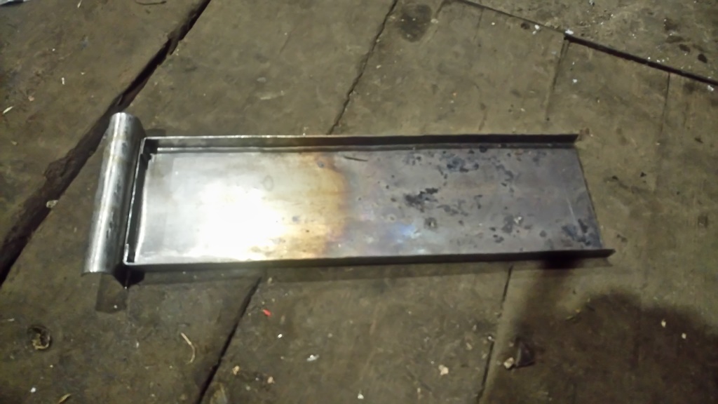

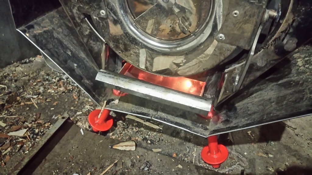

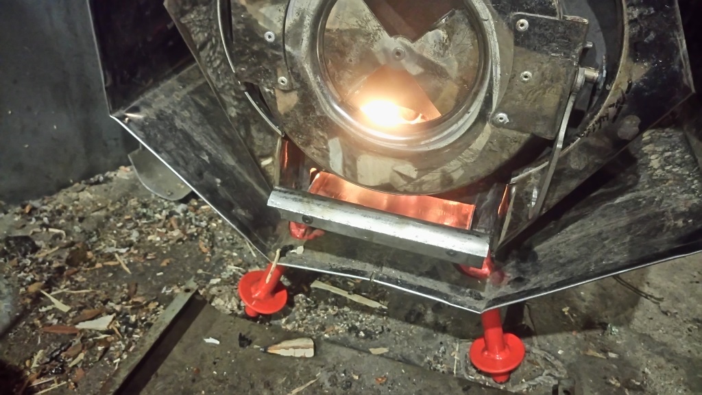

Ну чешутся у меня руки! Продолжаем грызть Согру.)
Заводим болгарку.... (да простит меня Алексей Александрович! :roll: )
Берём нержавейку, молоток...
Получаем...
В работе...
Итог.
Плюсы:
1. Появилось дополнительная степень регулировки нагрева печи,
2. Удобно освобождать подколосниковое пространство от золы в процессе работы печи
3. Чувство глубоко удовлетворения от проделанной работы)
Минусы:
1. Эффекта "Вау!" нет. По ходу маловат дымоход).
Эксперименты и тесты продолжаются!

Забыл еще один плюсик)
4. Жрет сырую березу отлично!

Идея с колосником и зольником интересная. Теперь печь не нужно будет вытряхивать.

Я бы сказал, что вытряхивать теперь еще удобнее).

Цена измениться однозначно. Причем не чуть. Я ж по простому. Болгарка, зубило, молоток. Если по уму, то кромки прорези под зольник надо усиливать, крышку зольника уплотнять для режима ПДГ. Плюс зольник и колосник. Изменить технологию изготовления передней стенки Согры.... И то. Надо еще все просчитать. Есть ли смысл. Как я говорил турбо-эффекта не получилось. Да, горит лучше с колосником, чем без него, есть определенные плюсы по эксплуатации. Но я немного другую цель себе ставил. В плане производства - надо печь другую делать, а то, что я сделал - это так, рукоблудие). Если я своей цели не достигну, то Согру верну в изначальное состояние. Заклепаю дырку и все. Потому как ПДГ она меня устраивает на 200% в оригинальном состоянии! Ну может дырку заклепывать не буду)... Действительно, печь перед сборкой легче чистить)

Здесь турбо-эффект может и не получился как вы пишете,но момент очистки печки во время длительных банных процедур от золы не выключая печь очевиден. Себе я тоже сделаю зольник на согру. Спасибо за идею.
Re: Покопавшись в гараже...
Вот как раз и хотел спросить, не ухудшит ли (причем - фатально) дополнительный приток воздуха работу "Согры" именно в режиме ПДГ, когда штатное поддувало полностью закрыто? Боюсь я, как бы она не превратилась от этого в обычную буржуйку. (((
Летом-то оно туда-сюда, а вот зимой - критично.

Убрал колосник, максимально закрыл зольник и вот ПДГ. Зато чистить легче не снимая труб и не переворачивая печь.

Даже мой гаражный вариант, на работу в режиме длительного горения не влияет.

Не факт, совсем не факт! Как его ни закрывай, а воздух по щелям печь все равно подсасывать будет. При использовании МБ-22 с "Согрой" в виде жилого модуля и максимально закрытом штатном поддувале печь начинает работать хуже (точнее - не так, как запланировано) даже при выпадении части сальниковой набивки/уплотнителя дверцы. Зимой на всю ночь одной закладки может не хватить. А в штатном режиме за 6 часов полная закладка выгорает на 3/4.
Насчет чистки. Не знаю, кто и в каком режиме топит, а также чем, но в октябре жили в тайге неделю (две печи в режиме ПДГ). Топили очень сухой сосной, вечерами-ночами, а на улице было -5 - 10С. Необходимости в чистке не возникло ни разу: при снятии лагеря просто вытряхнул печи, и все. Золы было совсем мало, они бы и еще неделю без чистки отработали.

Именно поэтому я писал, что по уму надо укрепить периметр прорези и сделать уплотнение на зольнике. Но при первом (и пока единственном) тестировании, я не обнаружил ухудшений в экономрежиме. Надо проводить доп тесты) Все впереди! И, да, Палыч, ты прав во всем в случае использования Согры по прямому предназначению и в длительном периоде времени. Но в случае походов выходного дня сборка лагеря обычно происходит когда еще не все угли прогорели. Вот тут зольник хорошо помогает.
