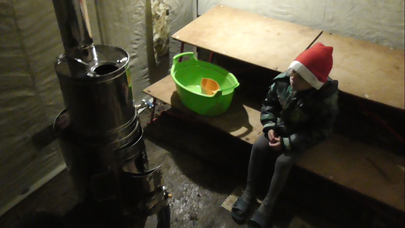

Ну вот и я попробовал вкус пара Гравицапы-2. Ну, что можно сказать. Тест провожу до сих пор. сейчас на часах 03:25, а начал тестить в 00:20.
Выводы пока рано делать. Сегодня чисто банная ночь. Тест провожу в 103. завтра обратно МБ-10 с тентом ставить буду.
Фотки с видео.
