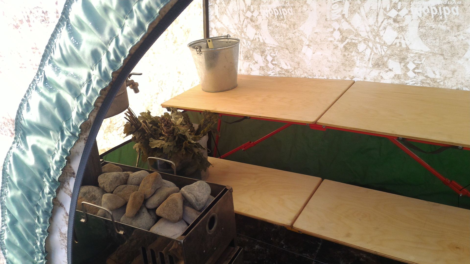

В другой теме писал:
potapov sergey4 писал(а):Кстати, сегодня парил родню в десятке с Паробомбой. Восемь труб плюс пиникеи. Как говорил великий Палыч - Паробомба мать всех печей. Температура за бортом минус 7. Ветер. На уровне головы (если сидеть на 550 ПСН) 115 при влаге 25. Когда температура стала 120 и чуть выше (на уровне полока 100) родня запросила пощады и сбежала. За столом вспоминали КЦ-2 и говорили, что это идеал! А по мне Паробомба это реально бомба! Только габаритна и тяжеловата)
Немного фоток.
Так как десятка стоит напостоянку и уже достаточно давно, немного ослабли растяжки. При замене КЦ-2 на Паробомбу боковая стенка палатки близковата к печке оказалась. Перетягивать лень было, поэтому воспользовался советом форумчан. Чурочка и два гвоздя.
Собственно царица печей в работе
Снаружи
Температуру в стодесять набрала очень быстро. Вот как висит термометр, при использовании полока высотой 550мм, получается в аккурат на уровне ушей)
Для понимания температуры и влажности вот прибор как есть
Когда стрелка легла на 120 грд, перевесил прибор на уровень полока. Сотку держало уверенно. Родня слилась....) Но пятнышки на коже и звездочки в глазах я им обеспечил! Обозвали меня врагом и душегубом. :shock:
