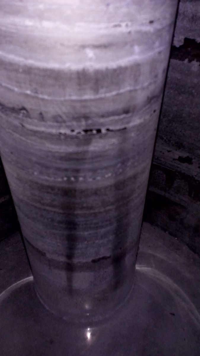

Юрий, я вот тоже думал, что ничего страшного, что в баке останется немного воды. И никогда не заморачивался по поводу ее полного удаления. Сдил, сложил в чехол и до следующего выезда. На эти мысли меня навела ржавчина, которая слилась при первом открытии крана при протопке. Раньше такого не было. Писал об этом выше
Re: Бак для горячей воды
Ржавчина это один момент, а второй - она может протухнуть и зацвести в замкнутом объёме, а потом дышать этой плесенью.
Нет, ну замкнутого пространства в баке настолько нет. Чтобы затухло, нужно чтобы было плотно закрыто, а бак плотно не закрывается, воздухообмен то идет. К дымоходу опять же плотного прилегания верхней части нет

Флагман То количество воды,что остается в баке, высыхает за 2-4 часа,а может даже быстрее. Затухнуть и заржаветь не должно. У вас,скорее всего, ржавчина в бак попала с налитой водой. На следующей неделе поеду на дачу и сфоткаю бак,посмотрим его состояние. Да,в чехол я его правда не кладу,так как использую только на даче.
P.S Так как вверху бак не приварен к дымоходу, вы не боитесь что нижний шов разойдется. Я, между печью и баком подкладываю металлическую полоску.
Последний раз редактировалось kovrovec 12 янв 2018, 16:55, всего редактировалось 1 раз.
Вода набрана была дома из городской системы водоснабжения в пустые чистые бутылки перед выездом, ржавчины в ней не было.
В общем дальнейшая эксплуатация покажет

Флагман Как и обещал выкладываю фото бака. Ржавчины ни какой,небольшой налет накипи.
Я на Алтай ездил с таким же налетом внутри на стенках бака от печи Жига. Дык вот, я там, уже находясь на речке Чарыш (а это еще даже не Алтай!), просто после банных процедур, уже остатками теплой воды просто протер тряпочкой стенки бака и они заблестели как будто и не было налета! Но фишка не в этом, а в том что за ВСЕ время пока я парился на Алтае далее, используя Кайфандру с жигой, на баке, на стенках внутри так и не появился налет ))))) Вот что значит чистая Алтайская природа!!!!
Бахыт воистину все зависит от воды! Налету от кипячения я нисколько не удивлен. Если бы по дороге к морю нашел родник, заправлялся бы только родниковой!

Родники, они разные. И в них совсем не дистиллированная вода. По составу всякие бывают, смотря через какие слои почвы проходят.
В наших родниках, в основном, минерализация высокая. И накипи поболее организуется, чем от смягченной и деминерализированной водопроводной водички из под крана.
Но на вкус родниковая вкусненькая, почти вся. Даже сладенькая бывает!
А вот, например, снеговая топлёная вода, или горные ручьи с ледников и заснеженных гор, это почти чистый и мягкий дистиллят. Тока им мыло плохо смывается...
