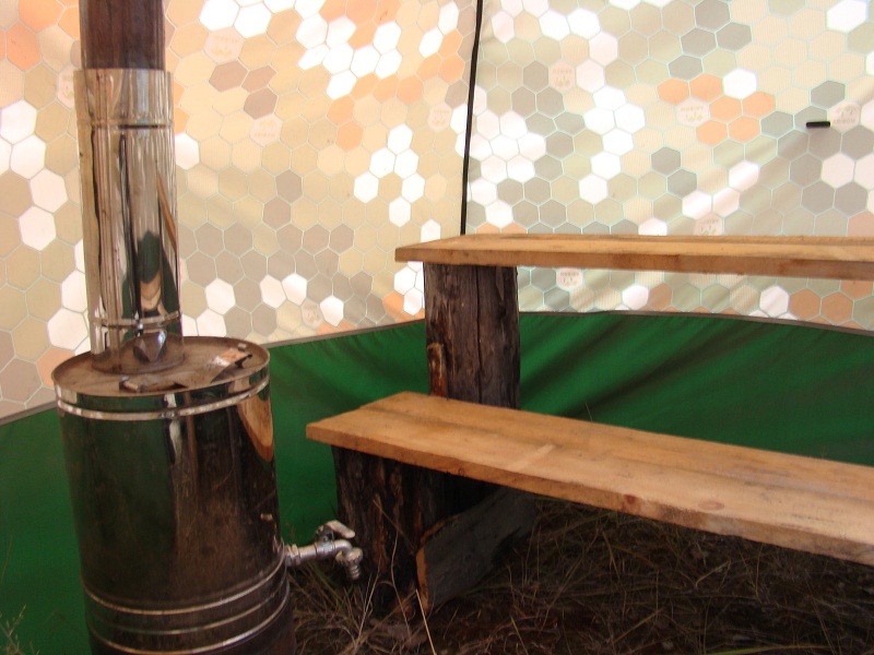

В общем, полок модели "Голова в тепле, ноги - тоже в тепле", изготовленный "из спичек и желудей" (зачеркнуто) подручных материалов, выглядит так:
Так-то летом ноги и на земле не мерзнут, но на фото - не лето, а небольшой (6-8С) минус.
Кстати, нижняя лавочка полока прекрасно уберегает ноги от ИК-излучения, имеющего место до запуска парогенератора (я его не замечал, но говорят, что оно есть ;) ).
Не знаю, я тоже не замечал ни какой лишнего жара по ногам. Хотя сидел на всех трех посадочных позициях. Не почувствовал ИК-излучения, от которого нужно прятаться и экранами загораживаться. Может нужно повыше забраться.
Не, наоборот! ИК-излучение в случае отсутствия экрана идет от топки (следовательно - по ногам), до тех пор, пока атмосфера не насытится паром, его экранирующим. Заметь, "Жига" - единственная не оснащенная конвектором печь из всей линейки, оттуда и идея с экраном.
