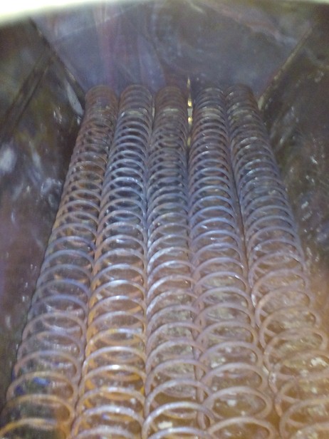

4.01.2018 прокаливал новую печь "Согра" с "Парофоном-3". При выборе печки прочитал весь форум и остановился на печки "Согра".
1.причина по состоянию здоровья, сердечко и сосуды, уже в прорубь не полезу,сталиварить нельзя.
2.Место и время использования.
место- Сад,во дворе частного дома,озеро,речка ,рыбалка.
время- в основном буду использовать для выезда на природу когда нет льда,а зимой поближе к дому.
доработка печки.

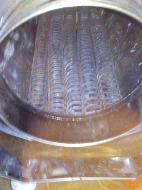

1.Вкладываю на дно печки 5 пружин длиной каждая с трубу дымохода для равномерного горения дров во всей камере сгорания и притока воздуха.Особенно это важно когда печь находится в банном режиме при максимально открытой заслонке воздуха.При сборке печки все пять пружин помещаются в одной трубе дымохода.

Отчет о прокаливании печи "Согра-3"
Вечерело!!
В саду у свата на улице при -17 градусах развернули печь.
Не хватает одной ноги к печке,протрясли печь и переворачивали ее и т.п.,нет ноги.
В отделение а конце печки добраться не получилось,толстый рукав куртки теплой мешает.
Выручили 2 кирпича под ножку.Уже потом,когда залу из печки вытряхивали нога забрякала и выпала.
Почему так получилось?. Ответ простой,для транспортировки чтобы в печке меньше брякали ножки,каждую заранее обернул в мягкий упаковочный материал. Вывод такой ,что упаковывать надо сразу по две ноги.
Собирался по быстрому,телефон и самодельный фартук на печку забыл,но пружины были заранее уложены в печи.
Пружины на дно печки,дрова береза в половину закладки,переходник для парогенератора,кран,вода чуть выше крана,три калена сверху и набалдашник,приток воздуха на полную, поджигаем.
Дрова разгорелись, пошли греться в дом с рюмочкой чая.Прошло минут 15-20,а печка вся ровно ярко малиновая до искрагосящего отсека,вода не кипит.Сват похвалил печь высокими эпитетами,ждем дальше с рюмочкой чая. Прошло минут 15-20, печь уже вся полностью малинового цвета, по рабочей поверхности плиты бегают красивые звездочки,тухнут и новые загораются,"парофон-3" немного наклонился в сторону воздушной заслонки,вода закипает. Кирпич между парофоном и варочной поверхностью устранил наклон парофона с трубой.Сват еще раз похвалил печь высокими эпитетами,ждем дальше с рюмочкой чая.Ура при -17 на улице вода закипела,парофон пышет паром,печь с ярко малинового цвета стала темно малиновая,дрова почти полностью сгорели.Сват еще раз похвалил печь высокими эпитетами,ждем дальше с рюмочкой чая когда полностью прогорят дрова в печи.Золы почти нет,воду с парофона слили,ножку нашли. Пожалели что не смогли заснять,сват еще раз похвалил печь высокими эпитетами, посетовал на свою баню,что села,хламом завалена,но по весне будет делать.

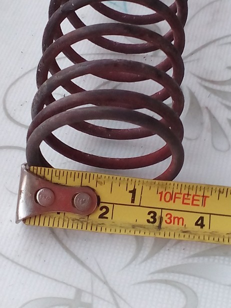

Да пробую фоткой
пружины от доводчика дверей фирмы Факториал подошли идеально,только укоротил в размер

так проще отправлять
Встают идеально
Встают идеально
