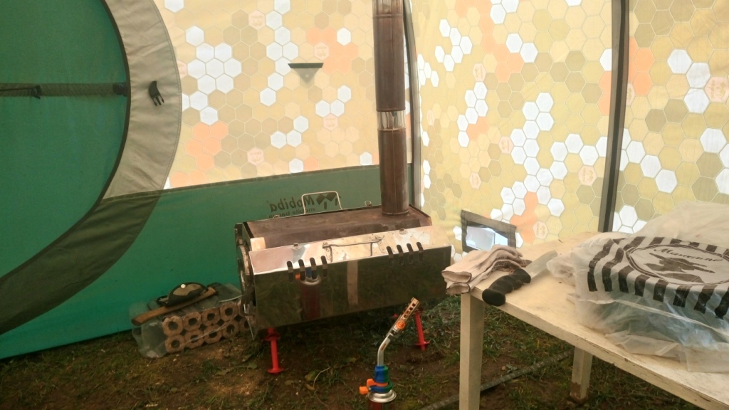

ВСЕ ТЕСТЫ были проведены на однослойных изделиях МОБИБА, со стандартным набром труб для печей (без доп сегментов).
Первого числа была знатная баня в 10-ке с КЦ-2.
http://www.mobibaforum.ru/resources/image/4162

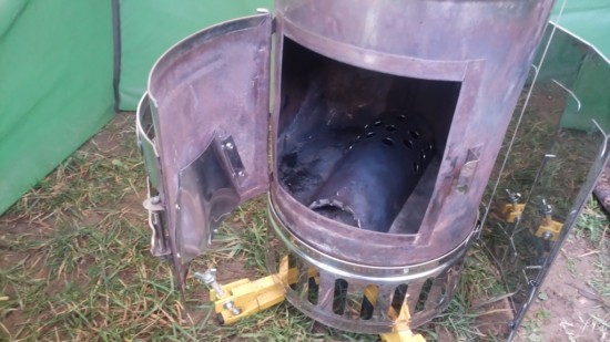

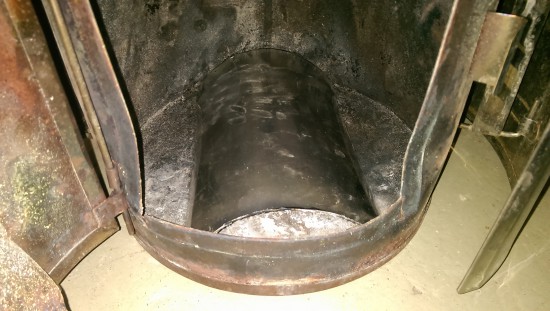

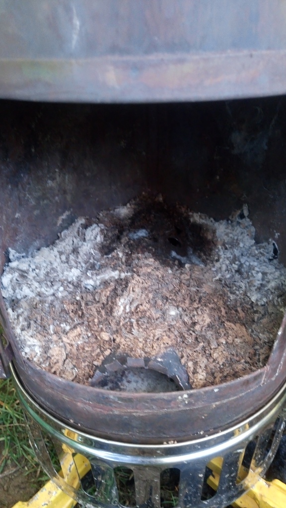

Температура 70-80, влажность 60-45. Это от души и оочень хорошо! При работе вениками, в следсвие перемешивания слоев воздуха, температура падает, что легко компенсируется подачей на камни.Ветра практически нет и температура окружающей баню среды в пределах +3,+5 грд. Удовольствия - море! Из хреновин использовались рассеиватель на парогенератор (второй генерации)), колосник, запарник. Если в трех словах, то: Рассеиватель рассеивает, колосник колоснит, запарник запаривает! В запарник загружались листья эвкалипта. Хорошо, но быстро выпариваются. Приходится часто менять. Но это не особая проблема. Колосник неплохо распределяет воздух. Вот так выглядит полностью прогоревшая и затухшая печь
Здесь не очень видно, но на участке с отверстиями золы практически нет, отверстия чистые. Топил березой и немного брикетов. Всё это "безобразие" (только в хорошем смысле слова!) длилось часов пять, потом плавно перетекло в продолжение встречи нового года.....

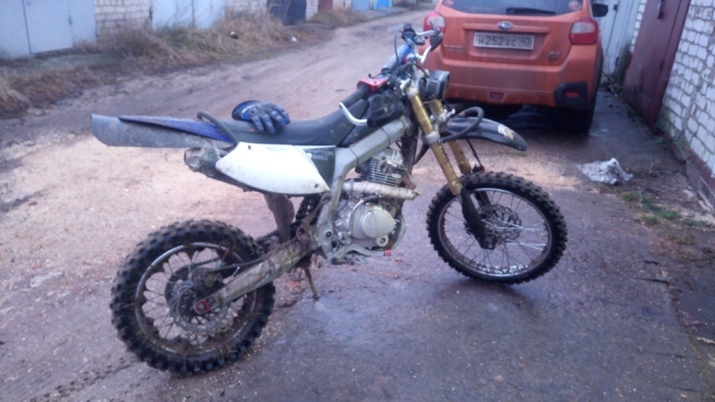

Второго небольшой отдых, третье началось не очень. Утром, выходя из спальни не заметил полуприкрытую дверь. Вошел лбом со всего размаху в торец двери. Лоб крепкий, очки не пострадали, шишка пройдет! (но, сука, большая!)) А вот звезды, слегка покружившись, сложились в буковки - БАНЯ. Решено. Очень хотелось на природу, речку, подальше от цивилизации. Пошел в гараж, завел мотик и поехал на разведку. Погоды нынче такие, что я даже не переобувал мопед в шиповку. Объехав несколько мест на реке я понял, что это не вариант. Река разлилась как весной, бурлит и мутная. Погоняв немного по полям и болотам (в январе!) вернулся в гараж.

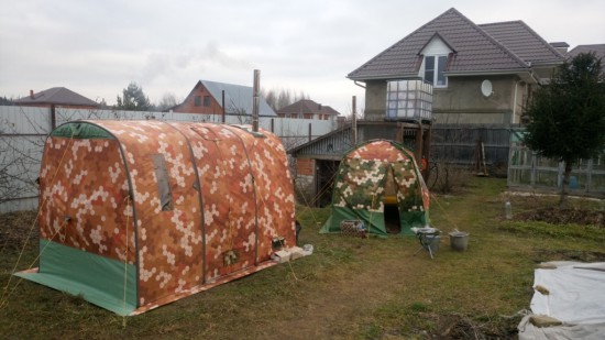

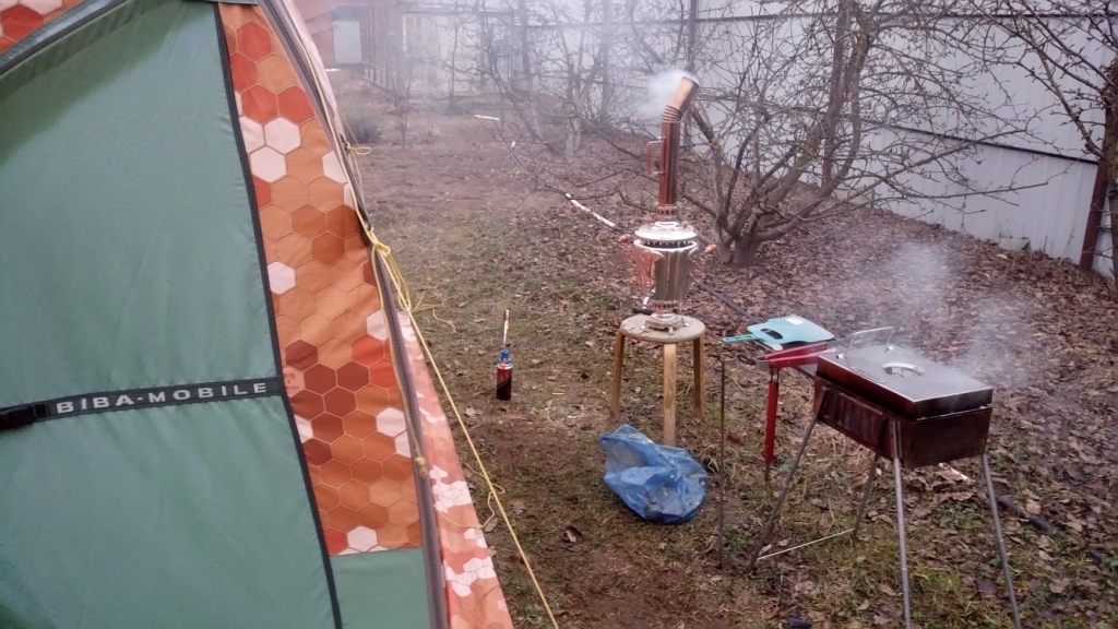

Погода красота! Травка зеленеет, на грядках свежая петрушка! Только ветер сильный был. Ставим 103-ю для обогрева и посиделок (с Согрочкой) и любимую Кайфандрочку. Само-собой Шикардос с бараниной и самовар!
Кстати. Если присмотреться, то можно заметить прогары на крыше. С десяток. Последствия использования сухих еловых дров. Здорово стреляют и искрят.
Набор хреновин тотже, что и в случае с КЦ-2 за исключением запарника. Рассеиватель универсальный. Что к КЦ-2, что к Жиге.
Колосник второй генерации)
Топил пиникеями. Хорошая штука.
Ну что сказать.... Так уж получилось, что следить за мангалом и самоваром пришлось мне. Поэтому удовольствие от бани получилось смазанным, да и мясо слегка подгорело и самовар расжигал два раза). Зато тесть, теща, жена и дочурка остались довольные. Хотя в баню я ихи не затащил. Странные люди).

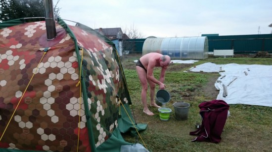

Вот я в бане)

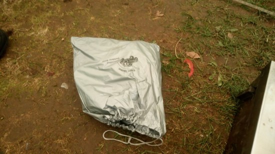

А вообще - самовар вещь полезная! Вот например. Что это на картинке?
А так понятно?
Дело в том, что супруга не расчитала обувку и у нее замерзли ноги. Что бы согреть, я одел на ее ноги перчатки, и придвинул к самовару!)))

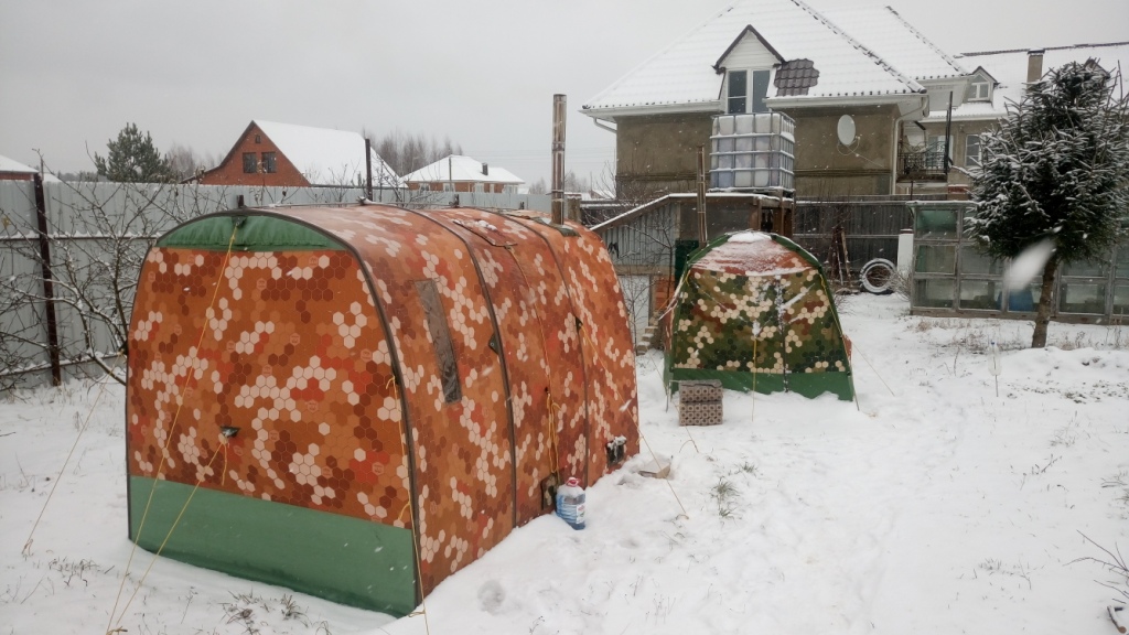

Пойдя утром на участок, собрать Кайфандру (103-ю я решил оставить), вот такая вот картинка кругом.
Вчера - весна, сегодня - натуральная зима!

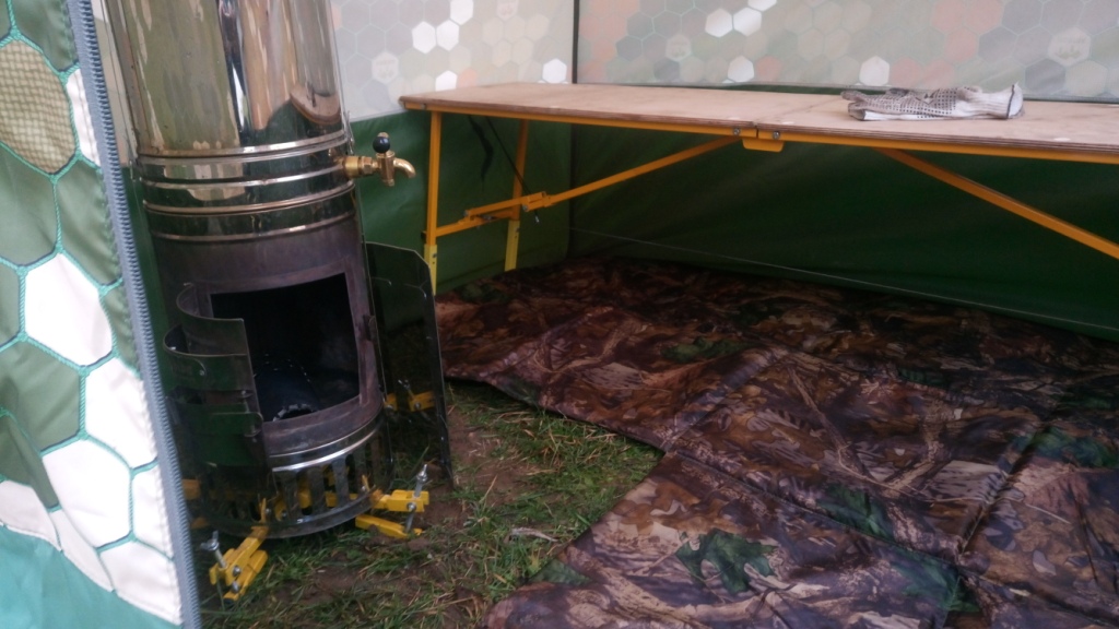

Зайдя на участок, я с удивлением обнаружил вьющийся слекгка дымок над 103-й! Итого: ушли с дачи вчера около шести вечера, я пришел полодинадцатого. Перед уходом забил Согрушку полную. Полешко пиникея, остальное - береза. Как разгорелось - придавил приточку на минимум (зазор милиметра три). Через 16 с половиной(!!!!) часов в топке еще было немного углей. Я просто подкинул порцию свежих дров! Ну раз пошла такая пьянка.... Да и погоды стоят расчудесные, а вчера мне не дали насладиться баней, то даже не раздумывая я пошел кочегарить Кайфандру. А вот вид Жиги на утро.
Здесь тоже видно, что колосник работает. В паре с рассеивателем да еще на пиникеях Жига показала весь свой жгучий нрав! Но, жесть легко нормализуется если слить с бака немного воды.

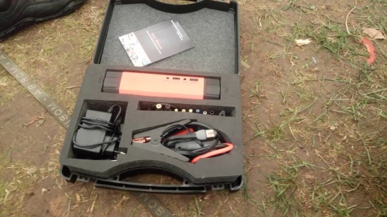

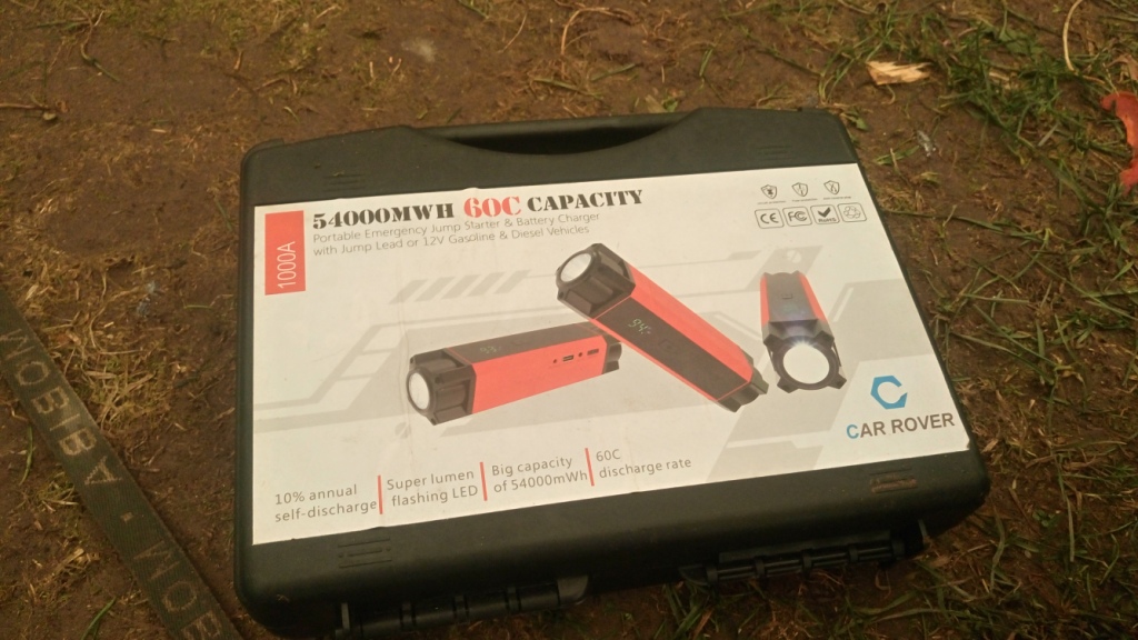

Писать про него не буду. Есть в теме про души. Работает. Пока весьма не плохо. А вот питал я его вот такой штуковиной.
Этакий пауэр-банк с функцией запуска авто. Машины не заводил, а вот душ работает прекрасно. Перекачав два ведра воды (по 10 литров) съел два процента зарядки. Удобно, если машина от бани далеко.

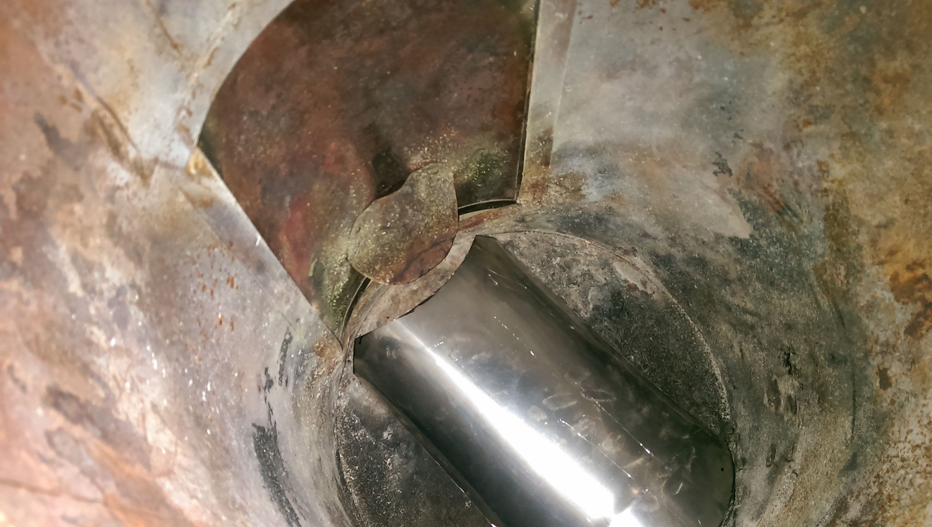

Да, забыл. На Жиге я прилепил на дверцу заслоночку. Я пока не сделал ее съемной. Просто слегка придавил по серединке. На фото с колосником видно. В таком виде, при сборке печи в транспортное положение, дверца закрывается с небольшим натягом. В таком виде заслонка отработала на отлично. Все горело со свистом. Искры и угольки выпадали из топки только при открытии дверцы). Но все равно сделаю съемной.

Прибомбаса мне понравилась, если к ней приспособить солнечные батареи для подзарядки.
Неделя возле озера когда есть телевизор и свет, это круто.

potapov sergey4 писал(а):... прилепил на дверцу заслоночку. Я пока не сделал ее съемной. Просто слегка придавил...
Сергей, это ты внутри печки забабахал, её регулировать нельзя.
А ты ещё гараж копни, кусок нержавки отпили, на дырочки снаружи прикрепи.
Чтобы крутилось и вращалось, то открывалося, то прикрывалось.
Будет ещё один шажок для счастья-
Нрав Жиги будет полностью под властью.
Не надо в баке за водой следить, полный наполнять или отчасти...
Процесс горения снаружи будет управляемый, как здрасти!

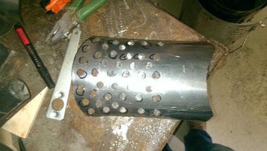

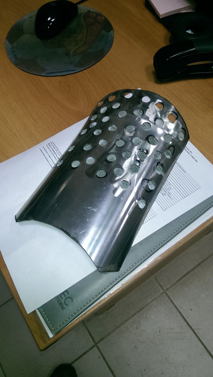

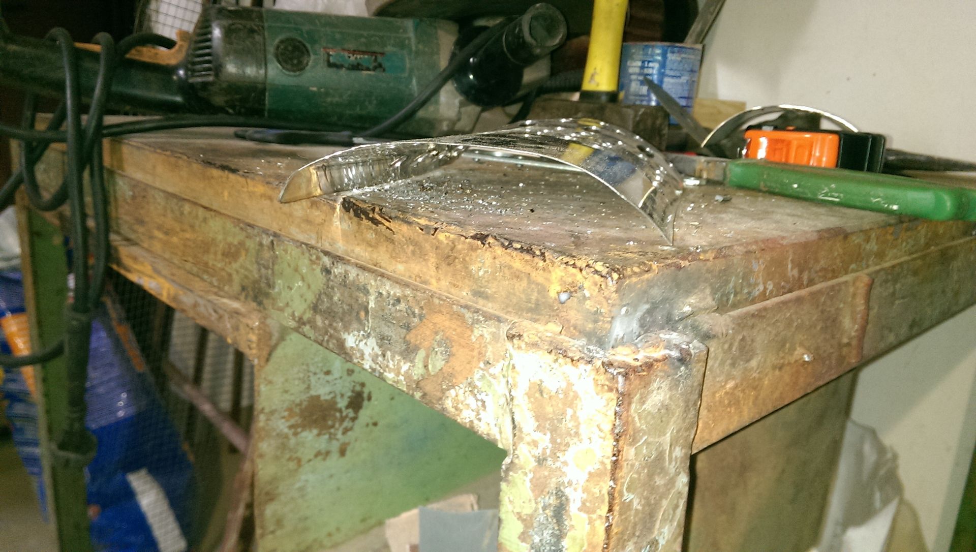

Вчера "покопавшись на работе" соорудил себе хреновину как у Сергея. Делал из дымоходной трубы нержавейки, толщина 0,8мм, по времени около часа. В выходные буду тестить.
