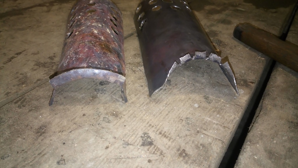

Жизнь кругом кипит и вертится! Предновогодняя суета... Вот и у меня сегодня новогодние посиделки отдельские. А по сему, вчера вечером, пришлось идти в гараж. Как то летом угостил сотрудников мясом, копченым в Шикардосе, вот они меня на него и развели!) Собрал мангальчик возле гаража, растопил. Пока суть да дело, решил покопаться в гараже. Ведь осталась еще нержавейка! А предыдущая хреновина для Жиги мне показалась не совсем оптимальной. Болгарка, молоток, тиски, сверло. Вот, что получилось
старая и новая хреновины
Внизу новая, вверху старая.
В чем идея? Изменил немного размеры. Сделал чуть побольше. Теперь по широкой части ширина 100мм, высота 45мм. По узкой - ширина 90мм, высота 35мм. Это размер уже готового изделия (согнутого). Немного увеличил размер и изменил форму выреза для приточки воздуха. Ниже на фотках будет понятно. Увеличил кол-во отверстий.
Слева - старая, Справа - новая)

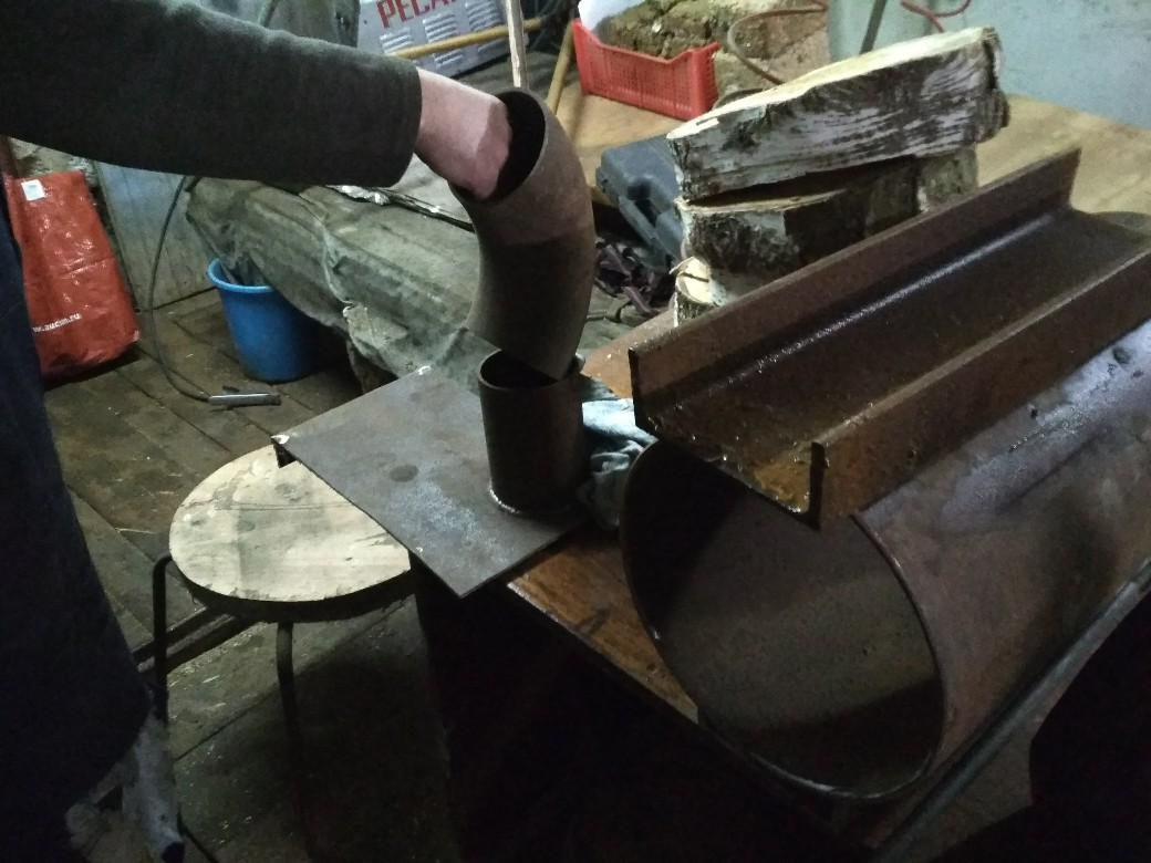

"Покопавшись в гараже', нашел приблуды
Потом еще и петли на экран Жиги...
В итоге переделал подставку под Паробомбу, чтоб от камней корону не гнуть
Освоил подачу воды в нижние камни КЦ2 и Жигу
Ну а дальше доработали воронку и нашли идеи, которые уже пойдут в следущий отчёт.
Вот думаю нарисовать или по факту запилим
