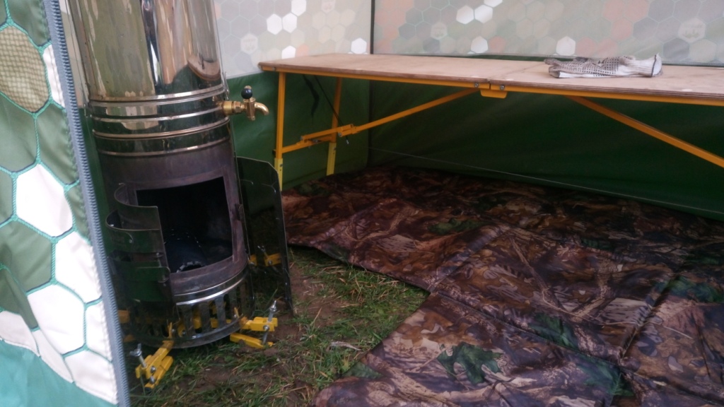

КЦ-2 с колосником
КЦ-2 с колосником
Здесь не очень видно, но на участке с отверстиями золы практически нет, отверстия чистые. Топил березой и немного брикетов. Всё это "безобразие" (только в хорошем смысле слова!) длилось часов пять, потом плавно перетекло в продолжение встречи нового года.....

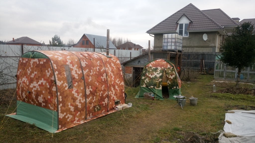

Погода красота! Травка зеленеет, на грядках свежая петрушка! Только ветер сильный был. Ставим 103-ю для обогрева и посиделок (с Согрочкой) и любимую Кайфандрочку. Само-собой Шикардос с бараниной и самовар!
Кстати. Если присмотреться, то можно заметить прогары на крыше. С десяток. Последствия использования сухих еловых дров. Здорово стреляют и искрят.
