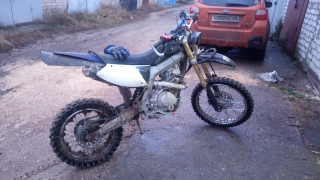

Второго небольшой отдых, третье началось не очень. Утром, выходя из спальни не заметил полуприкрытую дверь. Вошел лбом со всего размаху в торец двери. Лоб крепкий, очки не пострадали, шишка пройдет! (но, сука, большая!)) А вот звезды, слегка покружившись, сложились в буковки - БАНЯ. Решено. Очень хотелось на природу, речку, подальше от цивилизации. Пошел в гараж, завел мотик и поехал на разведку. Погоды нынче такие, что я даже не переобувал мопед в шиповку. Объехав несколько мест на реке я понял, что это не вариант. Река разлилась как весной, бурлит и мутная. Погоняв немного по полям и болотам (в январе!) вернулся в гараж.
