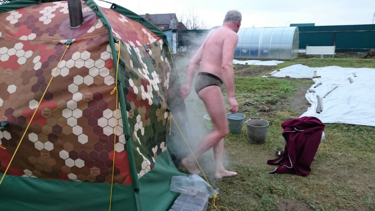

Второго небольшой отдых, третье началось не очень. Утром, выходя из спальни не заметил полуприкрытую дверь. Вошел лбом со всего размаху в торец двери. Лоб крепкий, очки не пострадали, шишка пройдет! (но, сука, большая!)) А вот звезды, слегка покружившись, сложились в буковки - БАНЯ. Решено. Очень хотелось на природу, речку, подальше от цивилизации. Пошел в гараж, завел мотик и поехал на разведку. Погоды нынче такие, что я даже не переобувал мопед в шиповку. Объехав несколько мест на реке я понял, что это не вариант. Река разлилась как весной, бурлит и мутная. Погоняв немного по полям и болотам (в январе!) вернулся в гараж.
Ну раз с рекой не судьба, то будем ставить баню у тестя на даче. Чтож поделать!, Но завтра.
И так - четвертое.
Погода красота! Травка зеленеет, на грядках свежая петрушка! Только ветер сильный был. Ставим 103-ю для обогрева и посиделок (с Согрочкой) и любимую Кайфандрочку. Само-собой Шикардос с бараниной и самовар!
Кстати. Если присмотреться, то можно заметить прогары на крыше. С десяток. Последствия использования сухих еловых дров. Здорово стреляют и искрят.
Набор хреновин тотже, что и в случае с КЦ-2 за исключением запарника. Рассеиватель универсальный. Что к КЦ-2, что к Жиге.
Колосник второй генерации)
Топил пиникеями. Хорошая штука.
Ну что сказать.... Так уж получилось, что следить за мангалом и самоваром пришлось мне. Поэтому удовольствие от бани получилось смазанным, да и мясо слегка подгорело и самовар расжигал два раза). Зато тесть, теща, жена и дочурка остались довольные. Хотя в баню я ихи не затащил. Странные люди).
Вот я в бане)
Дефчонки немного скучали...)
Затем небольшой ужин и чай с самоваром!
А вообще - самовар вещь полезная! Вот например. Что это на картинке?
А так понятно?
Дело в том, что супруга не расчитала обувку и у нее замерзли ноги. Что бы согреть, я одел на ее ноги перчатки, и придвинул к самовару!)))
Вообщем очередной вечер встречи нового года прошел в теплой и непринужденной обстановке!

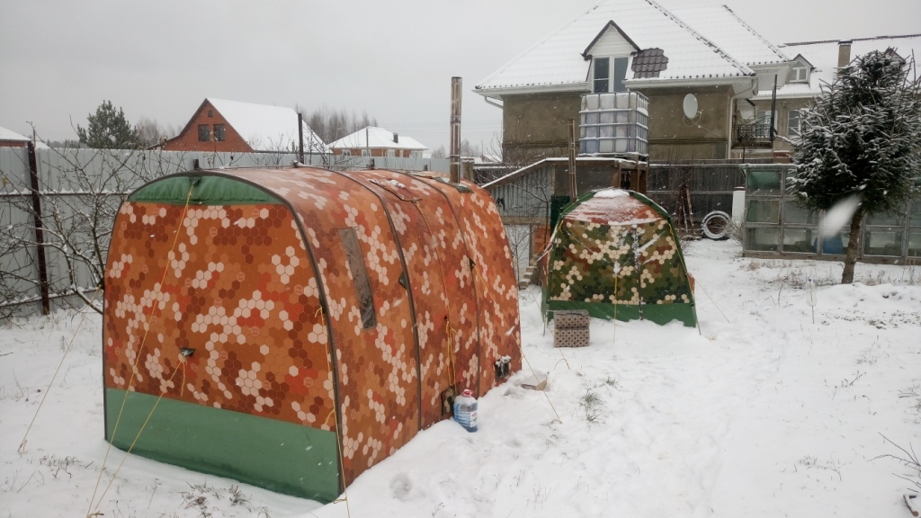

Пойдя утром на участок, собрать Кайфандру (103-ю я решил оставить), вот такая вот картинка кругом.
Вчера - весна, сегодня - натуральная зима!
Зайдя на участок, я с удивлением обнаружил вьющийся слекгка дымок над 103-й! Итого: ушли с дачи вчера около шести вечера, я пришел полодинадцатого. Перед уходом забил Согрушку полную. Полешко пиникея, остальное - береза. Как разгорелось - придавил приточку на минимум (зазор милиметра три). Через 16 с половиной(!!!!) часов в топке еще было немного углей. Я просто подкинул порцию свежих дров! Ну раз пошла такая пьянка.... Да и погоды стоят расчудесные, а вчера мне не дали насладиться баней, то даже не раздумывая я пошел кочегарить Кайфандру. А вот вид Жиги на утро.
