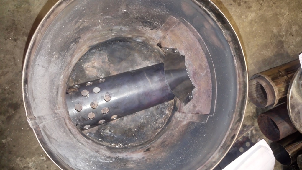

Жизнь кругом кипит и вертится! Предновогодняя суета... Вот и у меня сегодня новогодние посиделки отдельские. А по сему, вчера вечером, пришлось идти в гараж. Как то летом угостил сотрудников мясом, копченым в Шикардосе, вот они меня на него и развели!) Собрал мангальчик возле гаража, растопил. Пока суть да дело, решил покопаться в гараже. Ведь осталась еще нержавейка! А предыдущая хреновина для Жиги мне показалась не совсем оптимальной. Болгарка, молоток, тиски, сверло. Вот, что получилось
старая и новая хреновины
Внизу новая, вверху старая.
В чем идея? Изменил немного размеры. Сделал чуть побольше. Теперь по широкой части ширина 100мм, высота 45мм. По узкой - ширина 90мм, высота 35мм. Это размер уже готового изделия (согнутого). Немного увеличил размер и изменил форму выреза для приточки воздуха. Ниже на фотках будет понятно. Увеличил кол-во отверстий.
Слева - старая, Справа - новая)

Глядя на последнюю фотографию, задумался... Я ж вчера печь в транспортное не собирал... Не помешает ли этот щиток упаковке труб? :roll: Сегодня проверю. Если помешает, но будет хорошо работать - сделаю съемным!

Сергей, щиток на двери сделан для того что бы основной поток воздуха не рассеивался и попадал прямо в хреновину ?

По замыслу моему щиток отыграет две партии. Первая - частично направит воздух в колосник, а вторым плюсом это предотвращение выпадения угольков из отверстий двери. Кстати. Щиток надо делать съёмный. Мешает закрыть дверь в транспортном положении. Как это все работает пока не проверял. Четвёртого планирую зажечь!

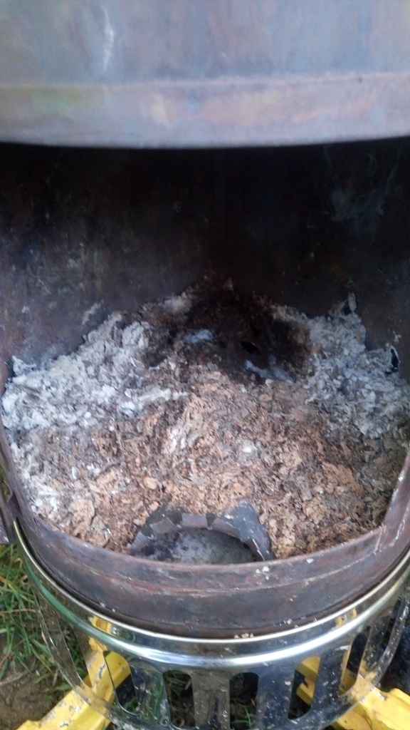

Температура 70-80, влажность 60-45. Это от души и оочень хорошо! При работе вениками, в следсвие перемешивания слоев воздуха, температура падает, что легко компенсируется подачей на камни.Ветра практически нет и температура окружающей баню среды в пределах +3,+5 грд. Удовольствия - море! Из хреновин использовались рассеиватель на парогенератор (второй генерации)), колосник, запарник. Если в трех словах, то: Рассеиватель рассеивает, колосник колоснит, запарник запаривает! В запарник загружались листья эвкалипта. Хорошо, но быстро выпариваются. Приходится часто менять. Но это не особая проблема. Колосник неплохо распределяет воздух. Вот так выглядит полностью прогоревшая и затухшая печь
КЦ-2 с колосником
КЦ-2 с колосником
Здесь не очень видно, но на участке с отверстиями золы практически нет, отверстия чистые. Топил березой и немного брикетов. Всё это "безобразие" (только в хорошем смысле слова!) длилось часов пять, потом плавно перетекло в продолжение встречи нового года.....

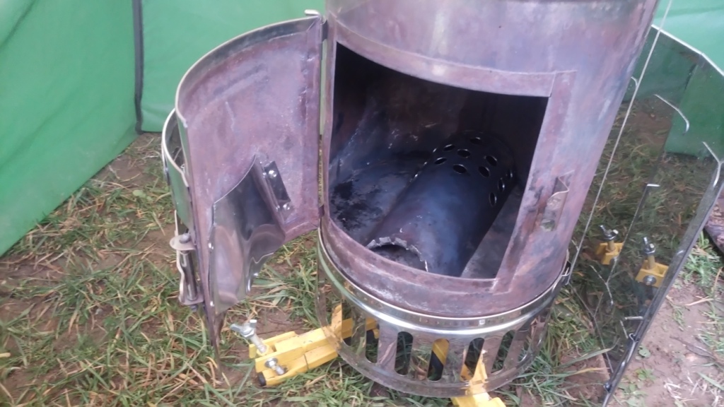

Зайдя на участок, я с удивлением обнаружил вьющийся слекгка дымок над 103-й! Итого: ушли с дачи вчера около шести вечера, я пришел полодинадцатого. Перед уходом забил Согрушку полную. Полешко пиникея, остальное - береза. Как разгорелось - придавил приточку на минимум (зазор милиметра три). Через 16 с половиной(!!!!) часов в топке еще было немного углей. Я просто подкинул порцию свежих дров! Ну раз пошла такая пьянка.... Да и погоды стоят расчудесные, а вчера мне не дали насладиться баней, то даже не раздумывая я пошел кочегарить Кайфандру. А вот вид Жиги на утро.
Здесь тоже видно, что колосник работает.
