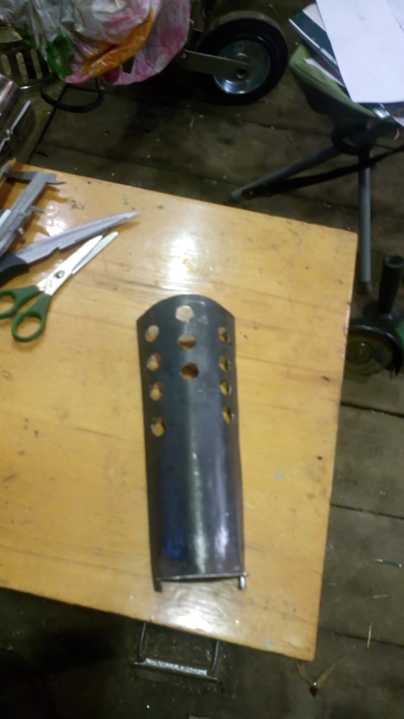

Доброго дня всем! Разозлив не на шутку КЦ-2 вчера взялся за Жигу). Тем паче Кайфандра в гараже хранится.
хреновину для Жиги я вырезал из куска нержавейки. Хреновина полукруглая. В передней части чуть уже. Та сторона, что ближе к задней стенке Чуть повыше. Хреновина легко укладывается в бак вместе с трубами. Прошу прощения за качество фото. Но как то так.
В печке вот так
Печь готова к испытаниям
Начало нагрева стенок.
Работает!
Топка после протопки)
Для наглядности, зачем нам это нада?, два снимка рядом. На первом (без хреновины) я красненьким указал "мертвую зону" у задней стенки. На второй (с хреновиной) - хорошо видно, что горение активно и у задней стенки и по бокам.
Эффект есть, но по моему мнению немного не оптимальна форма хреновины. Эксперимент не закончен. Ждем продолжения)

Сергей, какая толщина материала хреновины ?

Мифодий81 писал(а):Сергей, какая толщина материала хреновины ?
Вырезал из старого корпуса Паробомбы. При случае замерю)

Визуально, результат шикарный. На задней стенке даже лучше, чем по бокам стало. А по высоте сколько Хреновина? А то фото сверху сделано. Сама Хреновина, наверное, краснущая. На нее если дров наложить, то гнуться будет.

По высоте. Передняя часть (около дверцы) - 30мм, ширина 65мм. У задней стенки высота 35мм, ширина 95мм. Заглянуть в топку в процессе трудновато. Поэтому за цвет хреновины не скажу. Не гнется. Топил березовыми чурками. Забивал полную топку. Прочная. На счет шикарности - покажут полевые испытания с длительной протопкой). Да и форму хочу немного поменять.
