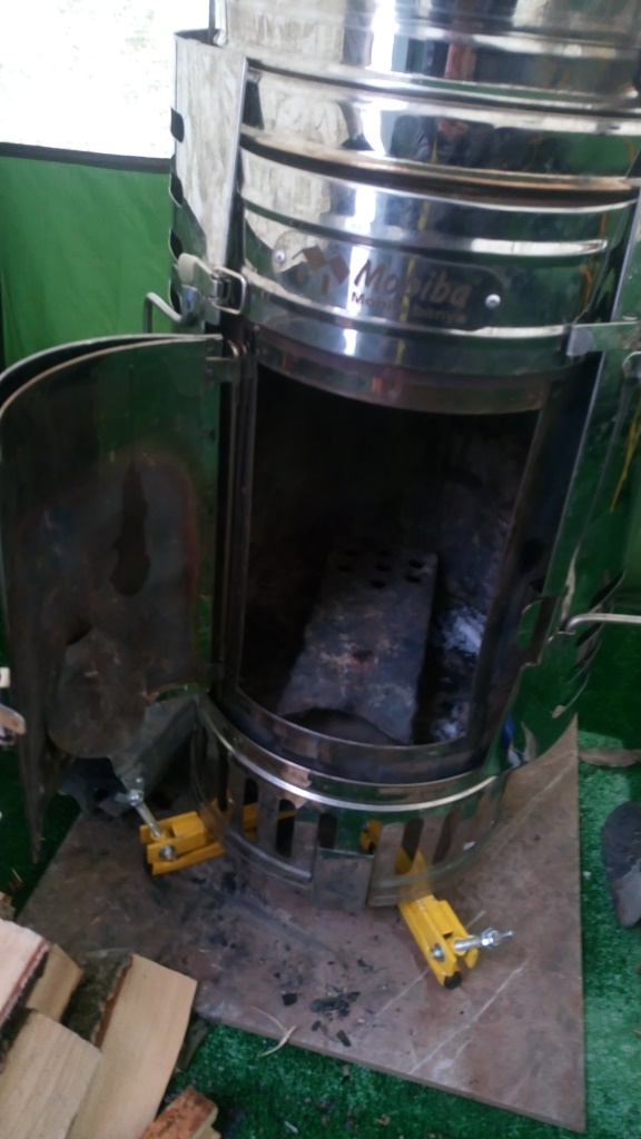

Мифодий81 писал(а):Сергей, завтра ждем чертеж с размерами )
Мифодий, подожди, тебе же всего хватало... зачем что то менять? :shock:
Как давно ты стал сталеваром? :twisted:
Артем привет, да собственно всегда любил погорячее ), объясню почему мне б такая "хреновина" не помешала. Через какое-то время образуется большое количество углей, около 4-5см в высоту,они не успевают прогорать, это мешает подкладывать новую партию дров в печь, и как бы уменьшает объем топки, и наверное еще сокращается доступ кислорода к задней стенке. Из-за этого приходится стараться укладывать дрова с большими промежутками. И еще, на мой взгляд проще утеплить пол, и второй слой накинуть, в такому случае аддская жара обеспечена).

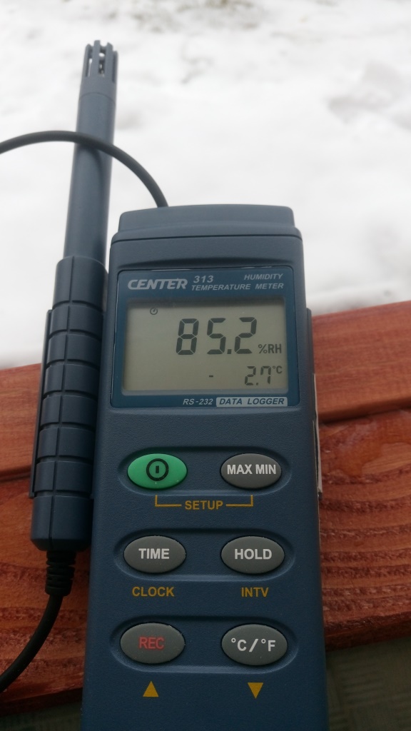

Доброе утро, страна!) Не будем ждать понедельника! Сейчас я вас разочаровывать буду! Полноценного теста у меня так и не получилось. Что такое полноценный тест? Это как фильму хорошую снимать. Один сюжет требует нескольких дублей. Потом обработка, монтаж, музычку подобрать и на выходе смотрибельное кино. Так и с экспериментами. По хорошему надо баню прогнать без хреновин, снять все показатели с разных точек, потом с хреновинами. Зафиксировать результаты, проанализировать, повторить эксперимент... Вот если бы я работал в Мобибе, то да! В принципе я хотел хоть как то приблизиться к эксперименту, даже взял опять приборчик точный на работе. А тут... С экспериментом случился облом, зато у меня просто получилась классная баня! Но обо всем по порядку. Баньку я не разбирал и она меня встретила вот в таком виде.
В прошлый раз температура была +3; +4 градуса, в этот - примерно так же, но со знаком минус.

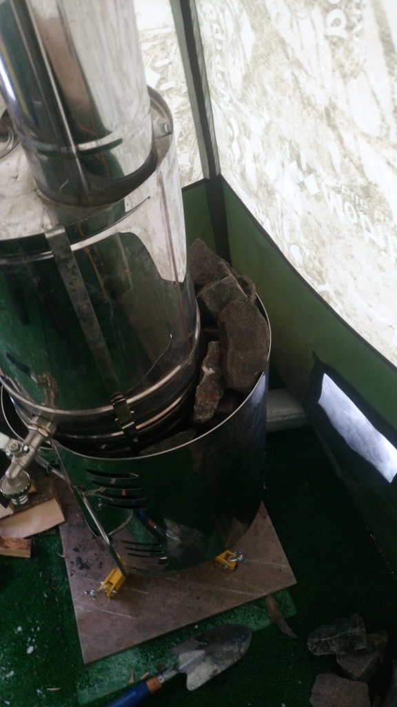

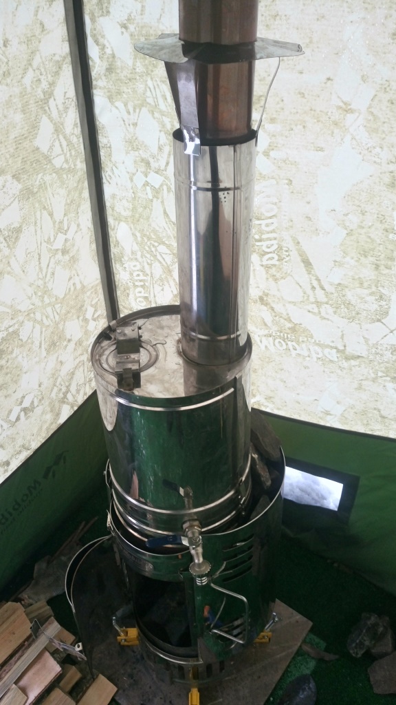

Собрал печь, поставил все хреновины (на трубу, в топку и в бак)), прикрыл штатную приточку и положил трубу. Все как в прошлый раз.

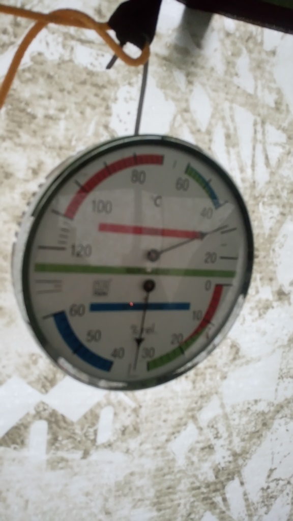

Топил все той же, не очень сухой березой. После растопки, минут через пятнадцать в баньке стало так
Темнеет сейчас рано, поэтому я запасся фонариком. Далее вода закипела и первое время я пытался еще хоть как то фиксировать результаты, но день что ли такой был, вообщем все было против экспериментов. Родственники изъявили стойкое желание присоединиться в качестве экспертов. Соответственно, часто хлопающая дверь, выпускающая и запускающая распаренные тела не добавили точности и стабильности регистрации параметров. А дальше вообще вообще началась мистика. Сначала сдох электронный регистратор. Тупо замерз. Затем фонарь... следующим был телефон) ну и последним сдался я). Посмотрев на очумелых и довольных родственников и добавив дровишек в топку я взялся за веники... Потом плохо помню, что было. Но было супер! Из последнего, что мне удалось зафиксировать. На уровне полка температура достигала 65 гр. при влаге около 50%. На уровне плеч - температура около 80-85гр. Влага от 100% (при закипании) до 65-75% Но это вещь! Хотя, иногда эти показатели, как мне кажется, перекрывались, так сказать шкурой чувствовал, когда на пол сползал. Но для подтверждения требуется проведение полноценного эксперимента. Однозначно могу сказать - та железяка в топке определенно добавила кондиций и взбодрила КЦ-2. И чувствуется запас. Не в смысле, что можно еще разогнать температуру, а то, что теперь КЦ-2 свои кондиции сможет удерживать и при более отрицательных температурах. Ну а если второй слой.... Тут много писали про форму хреновины. Форма, действительно не оптимальна. Делал из того, что было под рукой. Надо было проверить теорию практикой. Есть мыслишки как доработать и есть еще треть корпуса старой паробомбы))) Вот из нее, родимой и будем ваять новую хрень. И для Жиги тоже сделаю. Ради спортивного интереса. Хотя для нее это не так актуально.

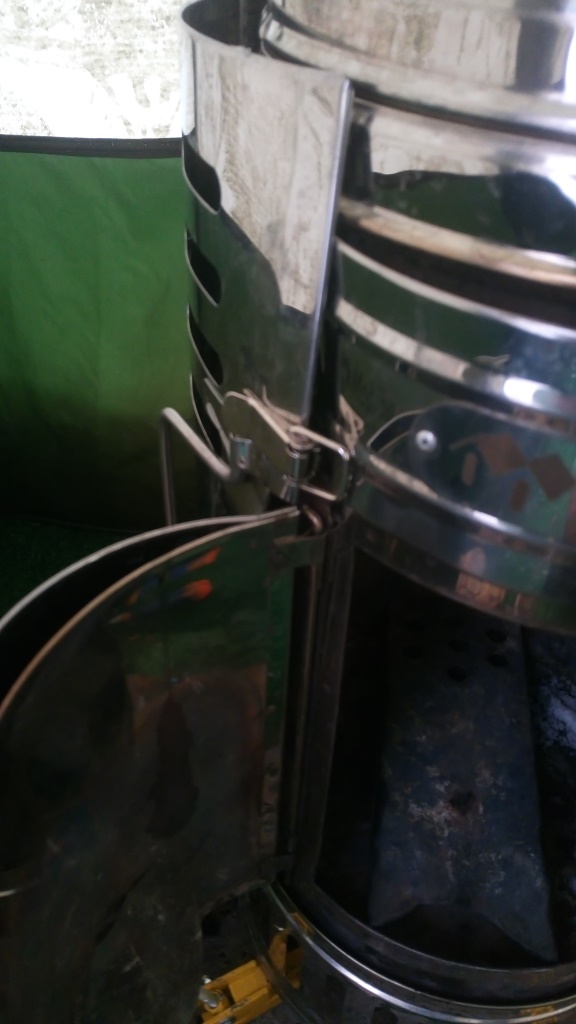

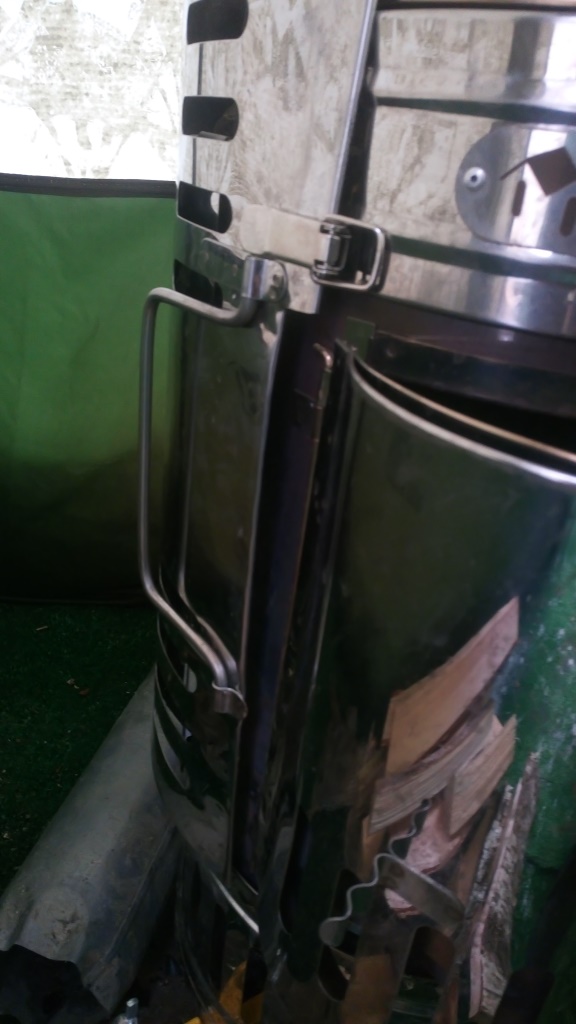

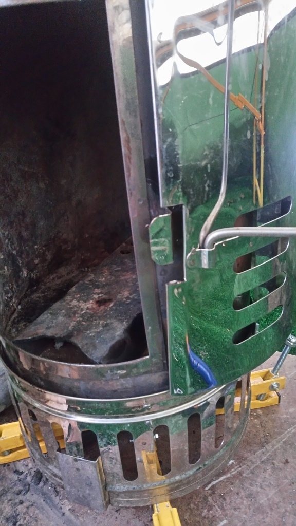

И еще. Кто эксплуатирует КЦ-2 с камнями, тот столкнулся с такой вещью как малый угол открытия топочной дверцы. Камни оттягивают экран назад и он своими передними кромками немного мешает дверце.
Я сделал так. Небольшой пропил и аккуратно загнул во внутрь излишек.)
Теперь открывается так
И еще около защелки дверцы поправил.
Все - легкого пара!

MadPaul писал(а):
MadPaul писал(а):Очень интересно как это будет реализовано в серийной модели.
Как-то подобным образом, только подумать где хранить этот "колосник".
А для "Жиги" будет апгрейд ?
Сегодня, разбирая печь после вчерашнего вечера, явно увидел на топке изнутри (спасибо bokax за наводку) границы температурные - видно по цвету, что примерно треть топки не прокаливает металл так, как остальное пространство.
П.С.: оно вроде и не надо в принципе (и так все здорово), но вдруг добавит чего то хорошего ? А мы испытаем ;)
Я раньше грешил на качество RUF. Вроде производитель указывает низкую зольность, а по факту много выгребать приходится из топки. Потом провёл эксперимент. RUF из той же пачки засунул в мангал. В итоге в мангале RUF золы чуть-чуть оставил, а в топке прилично. Вот потом стал смотреть как организована циркуляция воздуха и из-за чего механический недожёг получается. Даже если РУФы мелко-мелко крошил, то РУФы постепенно все равно оседали на дне у дальней стенки. Вот и думаю, может вместо колосника пробить несколько отверстий на задней стенке.

potapov sergey4 писал(а):И еще. Кто эксплуатирует КЦ-2 с камнями, тот столкнулся с такой вещью как малый угол открытия топочной дверцы. Камни оттягивают экран назад и он своими передними кромками немного мешает дверце.
Когда тестировал КЦ-2 помнил про это. У меня камни средней фракции, если не сказать что мелкой. При укладке старался равномерно распределить каменную закладку под кожухом, в результате кожух так не прижимался к топке, оставался зазор 1-2 см., дверце ничего не мешало открываться на полную.

MadPaul писал(а): А для "Жиги" будет апгрейд ?
Возможно. На КЦ-2 получим опыт и перейдем к усовершенствованию Жиги.
