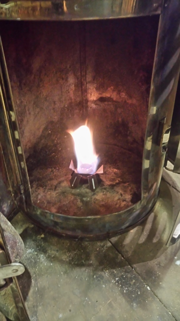

Вообщем, докладаю! Вчера я, покопавшись в гараже, разозлился сам и разозлил КЦ-2))) Почему разозлился? Первоначальная идея как разозлить печку оказалось трудноисполнимой в гаражных условиях, ввиду отсутствия необходимых инструментов и материалов. Посидев позавчера и подумав и поняв, что к выходному дню мне точно не успеть, я родил от безысходности ситечко, немного разозлился и пошел домой). Вчера решил не то, что бы упростить конструкцию, а сделать очередную хреновину для проверки теории. Взял болгарку, нашел остаток трубы квадратной сотки и понеслась....
Отпилил кусочек..
Подогнал по длине топки, один край полукруглый - по форме задней стенки, спереди - наоборот, для захода воздуха из под экрана, который на дверце закреплен. Ближе к задней стенке сверху семь отверстий и с боковых сторон еще по пять по 20мм. Высота короба 40мм. Вот что получилось.
Вот так лежит хреновина в топке с открытой дверцей....
...Так - с закрытой

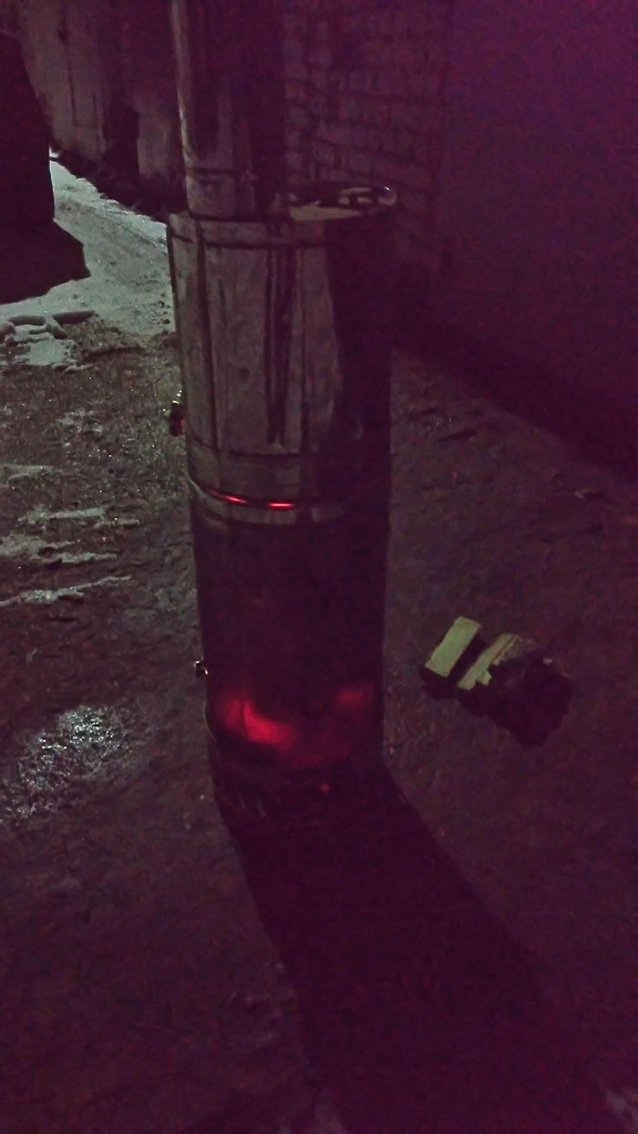

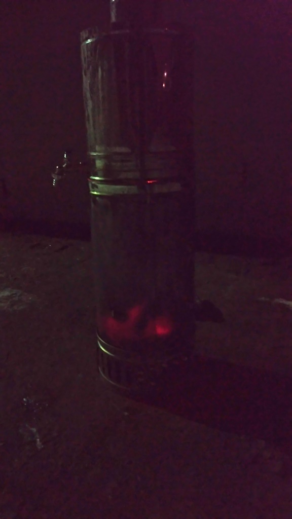

Собрал печь возле гаража. Экран снял для наглядности. Залил водички и растопил. Вот тут небольшая проблемка возникла. Так как дрова свежие и сырые) Но! Печь немного подумала и съела эти дрова! Правда на режим выходила медленно. Но разгоревшись жарила как надо! Дальше не очень хорошие фотки, но мобила в темноте плохо берет, а вспышку включать - не поймешь.
Чуть разгоревшись, начались процессы нагрева
Если что, то это сторона - противоположная топке.)))
Чуть позжее
А вот тут очень хорошо даже просматривается форма моей хреновины)
В итоге. Я пока доволен! Осталось проверить на практике и дождаться

Кстати! Так как температура "за бортом" была отрицательная, то выход пара из перегревателя был заметен. Естественно я попробовал хреновину-2). Работает. Правда об улучшении банных кондиций в бане я не знаю.. Может на градус-два и измениться. И то, если палатка однослойная. А с двумя слоями разницы скорее всего вообще чувствоваться не будет). Но работает и я хочу ее применять.

Не пойму (по фото не определить) "хреновина" приточку с дверцы полностью перекрывает?! или нет :)

..и получается она ни как не закреплена?! просто положил ее туда и она там лежит под своим собственным весом?! захотел убрал....

Николай Николаевич писал(а):potapov sergey4
Николай Николаевич писал(а):..и получается она ни как не закреплена?! просто положил ее туда и она там лежит под своим собственным весом?! захотел убрал....
Приточку полностью не перекрывает. Но основная масса воздуха уходит в хреновину)
Хреновина не закреплена. Захотел - убрал!
