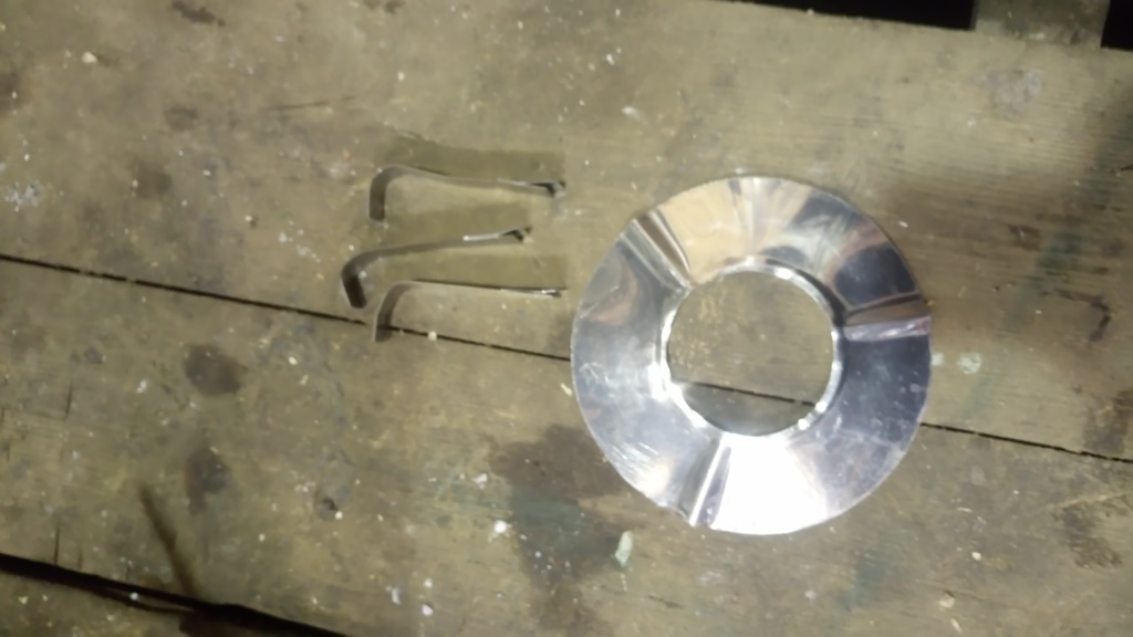

Попарившись с этой хреновиной), вняв советам Артема и, по его наводке, увидев на сайте парофон СПГ, перетащил печь в гараж и вот, что получилось...
Покопавшись в гараже и обнаружив остатки грибка от которого оторвал шляпу для своей хреновины, отрезал все лишнее и сделал три стоечки. Расширил отверстие в хреновине, дабы нормально на трубу одевалась.
Стойки высотой 10 см. Это оптимальная высота. Проверено практическими изысканиями). Не очень эстетично. Просто сделал из того что было). Зато просто и не занимает много места.
Вот так хреновина-2 выглядит на пароперегревателе
Надеюсь в выходные проверить!

:) Зачетная конструкция. Сергей, если правильно понял, то "хреновина-2" просто опирается на эти стоечки (не прикреплена к ним), а стойки вилкой расклиниваются на кромке пароперегревателя?
Сообщения: 1218
Благодарил (а): 3304 раза
Re: Покопавшись в гараже...
Совершенно верно! Причем верхними загибами упираются в трубу. Крепить стойки к хреновине не стал. Так проще в транспортировке. Надеюсь, что после модернизации печи конечно выход пара увеличу, но не до такой степени, чтоб хреновину сдуло!)))
