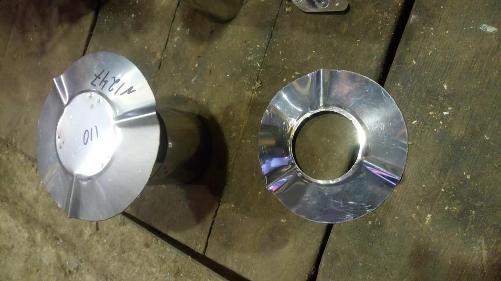

Ну а далее - по накатаной... Покапавшись в гараже я оторвал шляпку от основания я проделал в ней отверстие диаметром 90мм. Получилось вот так.
Зачем?
А вот зачем)
Одевается на гофрированную часть трубы до упора в выступающую ограничительную вальцовку.
Ставим следующую трубу.
Зачем? Этот девайс подходит на Жигу и КЦ-2. Просто мне как-то кажется, что пар из перегревателя идет вверх вдоль трубы непосредственно к крыше. Собственно об оную и рассеивается, а некоторая его часть вместо прогрева помещения уходит сквозь неплотности в разделке). А данное устройство (по моему мнению))) будет способствовать более равномерному распределению пара. Ну это так, от делать нечего. Не судите строго. Сам знаю, что бесполезная вещь) Надо еще попробовать в работе и есть еще кой какие задумки по этой хреновине, которые надо попробовать. Где ж время тока найти?
Попарившись с этой хреновиной), вняв советам Артема и, по его наводке, увидев на сайте парофон СПГ, перетащил печь в гараж и вот, что получилось...
Покопавшись в гараже и обнаружив остатки грибка от которого оторвал шляпу для своей хреновины, отрезал все лишнее и сделал три стоечки. Расширил отверстие в хреновине, дабы нормально на трубу одевалась.
Стойки высотой 10 см. Это оптимальная высота. Проверено практическими изысканиями). Не очень эстетично. Просто сделал из того что было). Зато просто и не занимает много места.
Вот так хреновина-2 выглядит на пароперегревателе
Надеюсь в выходные проверить!

potapov sergey4 писал(а): Попарившись с этой хреновиной), вняв советам Артема и, по его наводке, увидев на сайте парофон СПГ, перетащил печь в гараж и вот, что получилось...
:) Зачетная конструкция. Сергей, если правильно понял, то "хреновина-2" просто опирается на эти стоечки (не прикреплена к ним), а стойки вилкой расклиниваются на кромке пароперегревателя?

Совершенно верно! Причем верхними загибами упираются в трубу. Крепить стойки к хреновине не стал. Так проще в транспортировке. Надеюсь, что после модернизации печи конечно выход пара увеличу, но не до такой степени, чтоб хреновину сдуло!)))

Патент не дадут) На СПГ уже реализовано) А хреновина - это адаптация рассеивателя СПГ к КЦ-2 и Жиге)

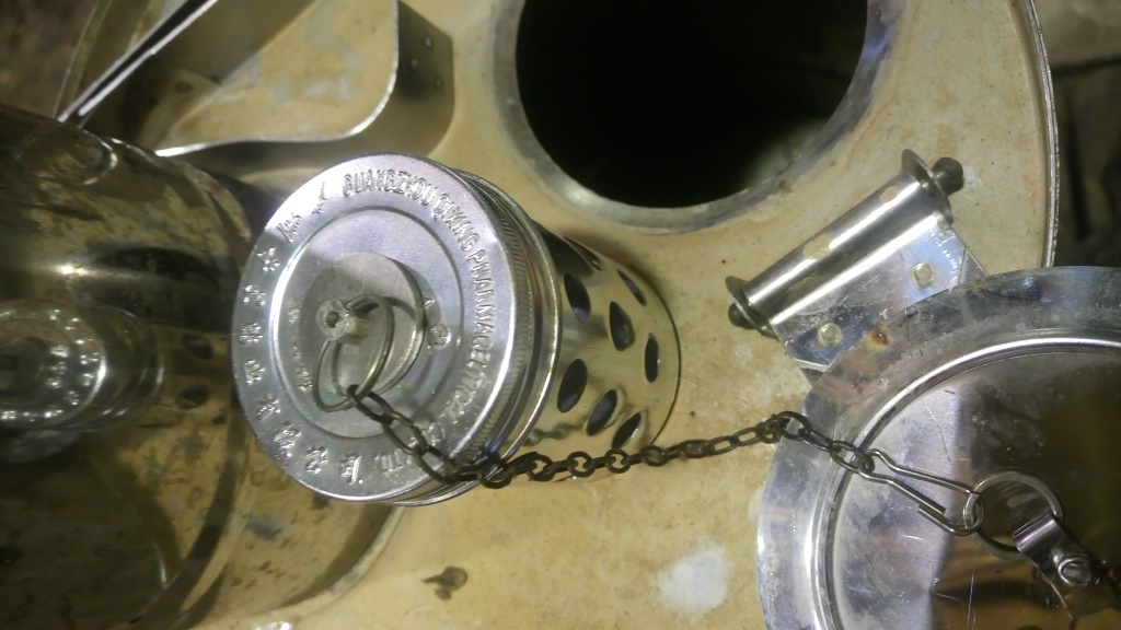

Продолжаем разговор.Кто-то (простите старого склеротика)) писал, что при приеме процедур добавлял в бак Жиги или КЦ-2 несколько веточек эвкалипта. Сам оочень люблю это растение. И если бываю в Абхаззи - обязательно цепляю десяток веников из эвкалипта. В прошлые выходные тоже пробовал в КЦ-2 бросать. Есть эффект! Вот только потом из бака вытряхивать эти веточки не очень. Банные процедуры были длительные, поэтому веточек в баке оказалось многовато). Бросишь немного, повдыхаешь арамат, а они вывариваются через некоторое время и аромат пропадает. Надо добавить. Вот, в итоге, веточек в баке многовато получилось. К чему это я? Сижу, значит, в гараже... Смотрю на КЦ-2 и думаю как над ней поиздеваться). Думок много, а инструмента не хватает(. Вскипятил чайку... Заварил пакетик чая... Вспомнился Остап Бендер, который у вдовы украл ситечко... Дальше идея понятна?) Попив чайку и покопавшись в гараже нашел баночку алюминиевую из под каких-то таблеток (под мелочевку использовал).
Немного подырявил ее и приделал колечко
К заливной крышке приклепал еще одно колечко, нашел цепочку и маленький карабинчик...
В баночку можно положить и листья эвкалипта и травки какие. И заменить на новую порцию труда не составит. Теперь надо еще на Жигу приклепать колечко для своей очередной хреновины.
Вот как то так. Теперь думаю, что еще кроме эвкалипта можно заварить? И как назвать эту хреновину?)

ЗМП - заварник(запарник) мобильный Потапова ;) :D
МЗП
ПМЗ
ПЗМ
