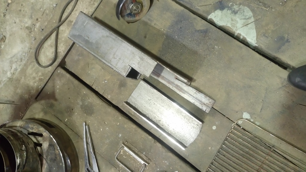

Вообщем, докладаю! Вчера я, покопавшись в гараже, разозлился сам и разозлил КЦ-2))) Почему разозлился? Первоначальная идея как разозлить печку оказалось трудноисполнимой в гаражных условиях, ввиду отсутствия необходимых инструментов и материалов. Посидев позавчера и подумав и поняв, что к выходному дню мне точно не успеть, я родил от безысходности ситечко, немного разозлился и пошел домой). Вчера решил не то, что бы упростить конструкцию, а сделать очередную хреновину для проверки теории. Взял болгарку, нашел остаток трубы квадратной сотки и понеслась....
Отпилил кусочек..
Подогнал по длине топки, один край полукруглый - по форме задней стенки, спереди - наоборот, для захода воздуха из под экрана, который на дверце закреплен. Ближе к задней стенке сверху семь отверстий и с боковых сторон еще по пять по 20мм. Высота короба 40мм. Вот что получилось.
Вот так лежит хреновина в топке с открытой дверцей....
...Так - с закрытой

Не пойму (по фото не определить) "хреновина" приточку с дверцы полностью перекрывает?! или нет :)

..и получается она ни как не закреплена?! просто положил ее туда и она там лежит под своим собственным весом?! захотел убрал....

Николай Николаевич писал(а):potapov sergey4
Николай Николаевич писал(а):..и получается она ни как не закреплена?! просто положил ее туда и она там лежит под своим собственным весом?! захотел убрал....
Приточку полностью не перекрывает. Но основная масса воздуха уходит в хреновину)
Хреновина не закреплена. Захотел - убрал!

Сергей! Вы сами поняли, что все можно сделать проще. И эта штука у Вас действительно будет работать. Когда поставите печь в палатку, то убедитесь в приросте мощности.
