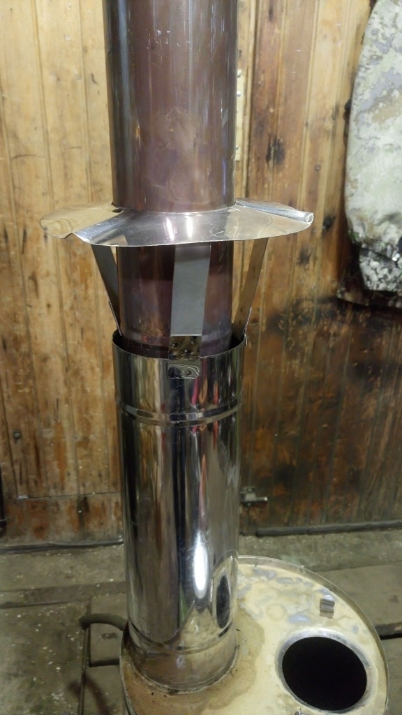

potapov sergey4 писал(а):
shmon писал(а): И почему твоя добавка на трубу ТАК высоко...? Если ее вниз на колено поставить, тестани в следующий раз... :roll:
Сереж, вот что тебя спрашивал, посмотри на крышку
http://www.mobiba.ru/catalog/optsii/par ... rafon_115/
potapov sergey4 писал(а):Во блин... Видел бы раньше). Но у меня печи все парогенирирующие, кроме Согры). Вот на парогенераторы и не смотрел. Я уже писал почему высоко расположил. Еще буду экспериментировать. Тут тоже есть мнение. Надо пробовать. А чтоб пробовать надо мою приблуду или хреновину (назовем - рассеиватель) доработать! Найду время - сделаю! отчет с меня!
Продолжаем разговор.
Ну, собственно, в теме "Покопавшись в гараже" я уже набросал отчетик, но немного добавлю здесь. Т.к. эксперименты проводятся над КЦ-2.
И так, Меня мучили сомнения по поводу высоты расположения хреновины на трубе. В моем варианте спинным мозгом чувствую, что высоко. Как на СПГ - думаю низковато будет. относительно потолка/пола палатки. Решил подобрать высоту практически. Вот как только визуализировать выход пара? Заменим воду дымом. Где его взять? Вообщем теория эксперимента сложилась в голове такая - заполняем бак дымом, создаем в баке избыточное давление, смотрим как дым выходит из пароперегревателя и подбираем оптимальную высоту положения хреновины для наилучшего рассеивания дыма) Вспомнилось детство. Покопавшись в гараже я таки и не нашел шариков для пинпонга, только для большого тениса((( Не нашел ни подходящей расчески, ни офицерской линейки... Кто в теме, тот поймет))))). Пришлось использовать свою вредную привычку. Курить я так и не бросил(((. Избыточное давление? Сука... Компрессор как назло арендовали... Но вроде недавно комиссию медицинскую проходил, дышал в какой то прибор, сказали - нормально. Ну значить будем надувать бак сами) Как? На крантик бака натягиваем шлангочку и в нее дуем. Главное при этом не родить). Для чистоты эксперимента решил немного нагреть трубу с пароперегревателем (лишнее, но мы стараемся создать условия, ну если не приближенные к боевым, то хоть их имитирующие)). Внутри гаража печь топить не стал. Причин на то много, но основная - из-за дыма от топки не будет видно дыма из пароперегревателя)))) Нашел разбарахоленный ИРП. В нем была сухая горючка. Вот ею и воспользовался. Разжег таблетку в топке. Подождал пока из трубы не пойдет теплый воздух и приступил к экспериментам. Вот тут я пожалел, что не снял видео! Напомнило вот это:
Методом таких изысканий я определил для себя оптимальной высотой положения хреновины над пароперегревателем на высоте 10 см.
Немного фото процесса и результат.

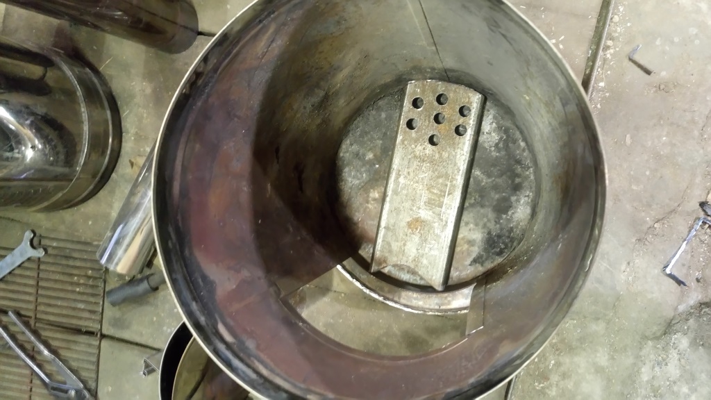

Вообщем, докладаю! Вчера я, покопавшись в гараже, разозлился сам и разозлил КЦ-2))) Почему разозлился? Первоначальная идея как разозлить печку оказалось трудноисполнимой в гаражных условиях, ввиду отсутствия необходимых инструментов и материалов. Посидев позавчера и подумав и поняв, что к выходному дню мне точно не успеть, я родил от безысходности ситечко, немного разозлился и пошел домой). Вчера решил не то, что бы упростить конструкцию, а сделать очередную хреновину для проверки теории. Взял болгарку, нашел остаток трубы квадратной сотки и понеслась....
Отпилил кусочек..
Подогнал по длине топки, один край полукруглый - по форме задней стенки, спереди - наоборот, для захода воздуха из под экрана, который на дверце закреплен. Ближе к задней стенке сверху семь отверстий и с боковых сторон еще по пять по 20мм. Высота короба 40мм. Вот что получилось.
Вот так лежит хреновина в топке с открытой дверцей....
...Так - с закрытой
Собрал печь возле гаража. Экран снял для наглядности. Залил водички и растопил. Вот тут небольшая проблемка возникла. Так как дрова свежие и сырые) Но! Печь немного подумала и съела эти дрова! Правда на режим выходила медленно. Но разгоревшись жарила как надо! Дальше не очень хорошие фотки, но мобила в темноте плохо берет, а вспышку включать - не поймешь.
Чуть разгоревшись, начались процессы нагрева
Если что, то это сторона - противоположная топке.)))
Чуть позжее
А вот тут очень хорошо даже просматривается форма моей хреновины)
В итоге. Я пока доволен! Осталось проверить на практике и дождаться

Кстати! Так как температура "за бортом" была отрицательная, то выход пара из перегревателя был заметен. Естественно я попробовал хреновину-2). Работает. Правда об улучшении банных кондиций в бане я не знаю.. Может на градус-два и измениться. И то, если палатка однослойная. А с двумя слоями разницы скорее всего вообще чувствоваться не будет). Но работает и я хочу ее применять.

Не пойму (по фото не определить) "хреновина" приточку с дверцы полностью перекрывает?! или нет :)

..и получается она ни как не закреплена?! просто положил ее туда и она там лежит под своим собственным весом?! захотел убрал....

Николай Николаевич писал(а):potapov sergey4
Николай Николаевич писал(а):..и получается она ни как не закреплена?! просто положил ее туда и она там лежит под своим собственным весом?! захотел убрал....
Приточку полностью не перекрывает. Но основная масса воздуха уходит в хреновину)
Хреновина не закреплена. Захотел - убрал!
