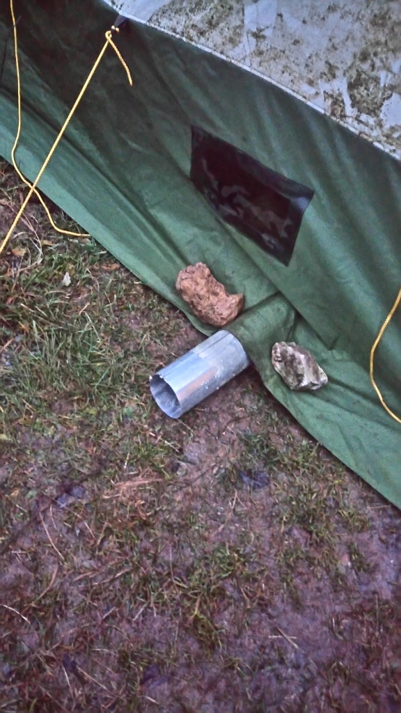

Re: Отзывы о Гравицапе КЦ-2. Первые тесты Гравицапы.
В субботу еще раз обкатал десятку+КЦ-2. Погода была градуса +4. Ставил палатку на травку. Так как земля раскисла, то положил фольгированный изолон, а сверху застелил его искусственным газоном. Получилось уютненько и не скользко). Топил березой. Градусники и психрометры не вешал, ориентировался по собственным ощущениям. Да, ееще на трубу нацепил свой девайс))) из темы "покопавшись в гараже". То ли девайс сработал, то ли звезды так сошлись, но в этот раз банька удалась на славу!
Собственно банька.
А это мой "девайс". Скорее бесполезный, чем полезный. Но эффект плацебо никто не отменял))))
Еще поэкспериментировал с закрытием приточки палатки и компенсацией притока воздуха к печи посредством куска водосточной трубы.
Это снаружи....
Это внутри...
Вывод- способ имеет право на жизнь. Изменений в рабоче печи не замечено. При закрытой штатной приточке в бане становиться комфортней. Но не забываем про ТБ! Я бы не закрывал штатную приточку не обеспечив достаточный приток воздуха к печи.

Сергей , ветер был во время парения ?

Небольшой. На первой фотке видно, как дым сносит.
Сереж, так вывод то какой? Тяга осталась, а ноги мерзли или так же?
Сообщения: 1219
Благодарил (а): 3401 раз
Поблагодарили: 2766 раз
)))) Ну я же написал - Вывод- способ имеет право на жизнь. Изменений в рабоче печи не замечено. При закрытой штатной приточке в бане становиться комфортней.)))) Значит ногам стало теплее))))

Сереж, ты же пол не утеплял до этого, чего поменялось? И почему твоя добавка на трубу ТАК высоко...? Если ее вниз на колено поставить, тестани в следующий раз... :roll:
До этого раза пол не утеплял, но тогда, когда последний раз с КЦ парился еще тепло было. Потом Жигу гонял. В следующий раз (в выходные) у меня Паробомба по плану) А дальше конечно потестирую. Я в гаражной теме писал как эту приблуду сделал. Там отверстие диаметром чётко по трубе. А на трубе сделана гофра для стыковки с другой трубой. Ниже гофры есть буртик колцевой (и снизу трубы тоже) Вот моя приблуда и одевается на гофру и упирается в этот буртик. Если делать отверстие больше, то сразу встает вопрос как крепить приблуду к трубе? Дабы не сползло) А это следующий этап. "Наши руки не для скуки....."))))
