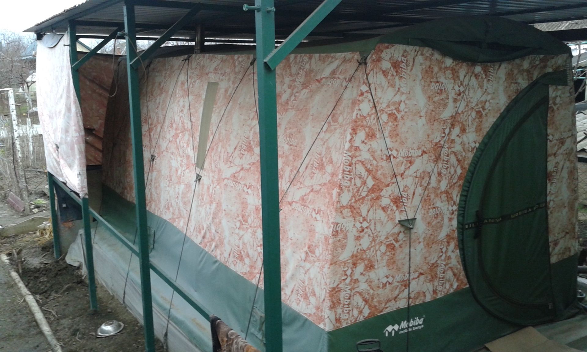

травкин бурьян писал(а):Радующая
Пол деревянный ?

Постамент для бани собрал за день
Это что касается пола.К сожалению не могу найти фото расплавленного кемпингового фонаря,это на счет,как греет печка у меня медианна
Потом щиты из 40
Потом щиты из 40
как-то так по-быстрому
И доску строганную сверху
И в три ряда поддоны

Re: Мобиба 442. Активная круглогодичная эксплуатация с июля
Серьёзное сооружение, нужно электричество теперь проводить .
