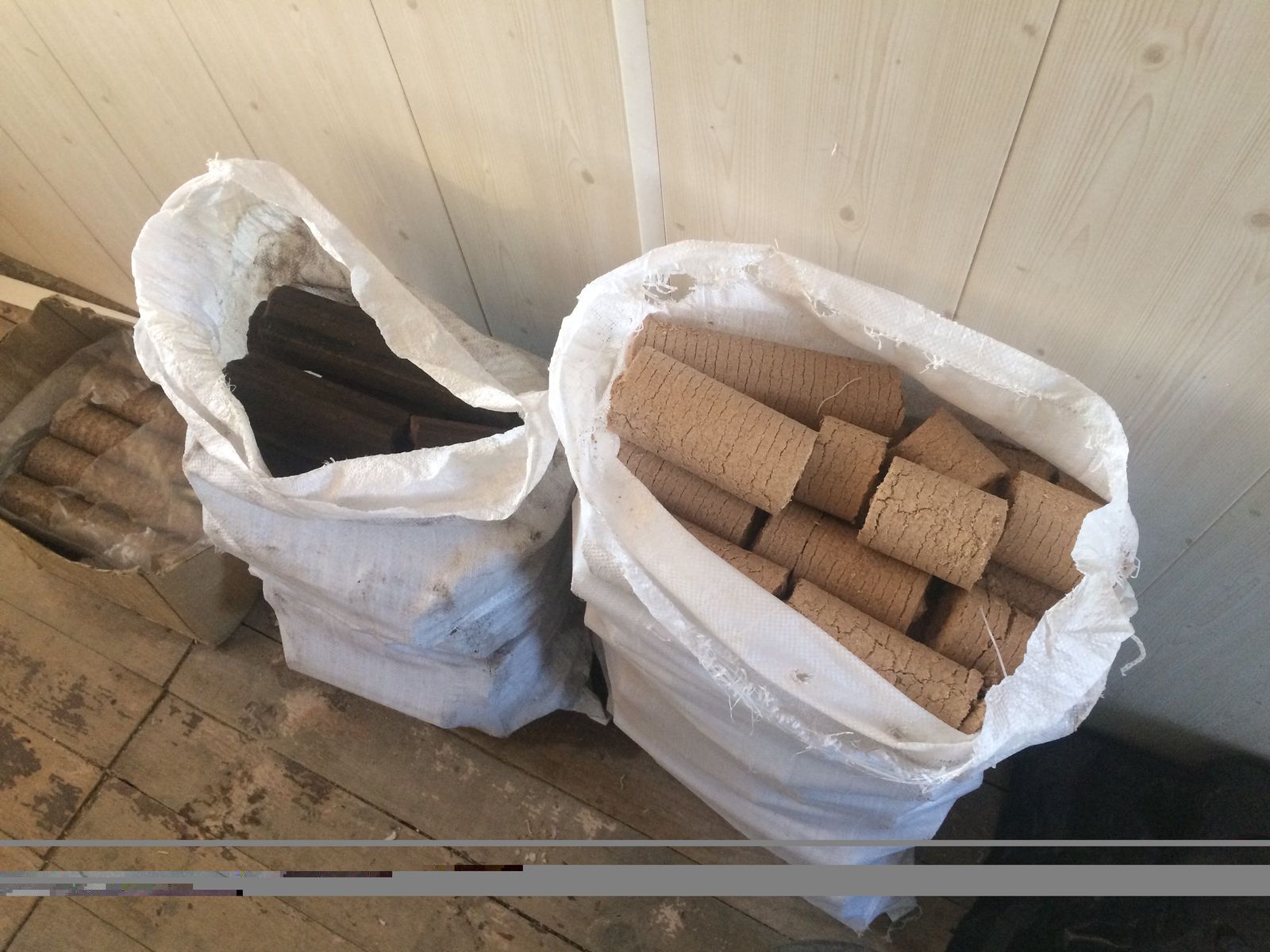

Топил брикетами. С ними случилась интересная история - нашел место, где продаются брикеты из ясеня мешками и при этом двух типов. Оказывается там, куда я постоянно по воду езжу в 20 метрах от колонки находится магазин :)
Дрова
Дрова
По сравнению с брикетами из еловых пород горят отлично, жару дают прилично, золы оставляют мало. Закончил париться я около 10 вечера, когда огонь в топке начал стихать, как обычно, оставил печь догорать до утра. На следующий день пришел уже после 11 часов с мыслями о том, что сейчас нужно будет лед в баке плавить на Согре, а вода еще даже не замерзла :shock:
Остатки золы еще тлели и не позволили воде замерзнуть. Хотя температура точно опускалась ниже минус 15 градусов. Был приятно поражен.
