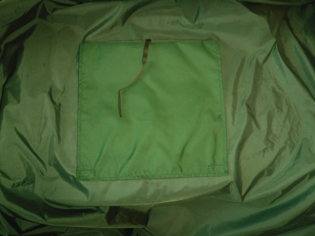

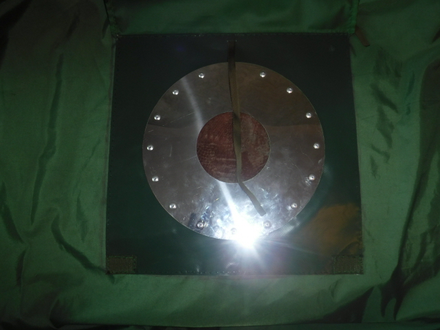

Хотел брать тент ещё в прошлом году, но финансы поют романсы, поэтому заказал вторую разделку в допкрышу, мне она просто необходима зимой. Вчера получил, а сегодня уже вшил, правда руками (машинки у меня нет). Получилось нормально. Из аккуратно вырезанного круга вышла отличная заплатка для ранее прожжённой дырки. Потерял полдня, но результатом доволен. Теперь не надо ни печи перетаскивать, ни допкрышу сдвигать туда-сюда, ни одеяла лишние с собой брать. Как мороз спадёт, поеду пробовать.

Отлично получилось, чем-то еще проклеивали швы ? какие нитки использовали ?
Re: Крыша на МБ-104
Хоть и не Александр, но насчет проклейки и ниток поделюсь.)))
Нитки, любые, главное, чтобы синтетические на 100%, остальное будет гнить; обычно это, кажется, лавсан (не уверен в названии, но на этикетке написано "нейлон 100%"). У таких ниток, как правило, всего один минус: они жутко путаются, особенно если шить на руках, а не на машинке. Впрочем, чем нитка толще, тем путается меньше. С № 60 - поседеешь, с №40 - попроще; с № 20, наверное, еще лучше, но такой в хозяйстве в нужные моменты не находится.
Клей (в плане проклейки швов или заплпт) ни разу не применял, не было необходимости. Если есть возможность шить на машинке (ставим заплаты), то лучше делать это не строчкой, а зигзагом - слои прилегают плотнее и не нужно морочиться с подгибкой детали. Для еще более плотного прилегания заплатка прострачивается зигзагом по площади (не по периметру) еще несколько раз, например, крест накрест.
Как-то так.

Ссыль вот: http://www.mobiba.ru/catalog/bani_i_pal ... bez_pechi/, правда, там картинки нужной детали нет, только упоминание о "накидной крыше из более плотной ткани "Оксфорд-240".
Проблема вот в чем: на МБ-104 две разделки, а на идущей в комплекте накидной крыше (не накидном тенте, который является доп.опцией, а именно в накидной крыше из комплекта самой палатки!) под нее - одна. В итоге при перестановке печи из банного в жилое положение, крышу приходится перенакидывать/переустанавливать/всяко-разно вертеть, что не всегда удобно и не всегда хочется, особенно, если дело не летом происходит. Вот Александр и пишет о том, что он дозаказал и поставил вторую разделку на крышу.

Мифодий81 писал(а):Отлично получилось, чем-то еще проклеивали швы ? какие нитки использовали ?
Палыч уже всё за меня ответил. Нитки обычные толстые, швы не проклеивал, ткань палатки и ПВХ разделки промазал суперклеем за 70 руб. только для того, чтобы не сдвигались когда буду шить.
