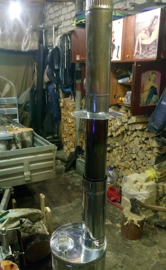

Ну а далее - по накатаной... Покапавшись в гараже я оторвал шляпку от основания я проделал в ней отверстие диаметром 90мм. Получилось вот так.
Зачем?
А вот зачем)
Одевается на гофрированную часть трубы до упора в выступающую ограничительную вальцовку.
Ставим следующую трубу.
Зачем? Этот девайс подходит на Жигу и КЦ-2. Просто мне как-то кажется, что пар из перегревателя идет вверх вдоль трубы непосредственно к крыше. Собственно об оную и рассеивается, а некоторая его часть вместо прогрева помещения уходит сквозь неплотности в разделке). А данное устройство (по моему мнению))) будет способствовать более равномерному распределению пара. Ну это так, от делать нечего. Не судите строго. Сам знаю, что бесполезная вещь) Надо еще попробовать в работе и есть еще кой какие задумки по этой хреновине, которые надо попробовать. Где ж время тока найти?

Вау! Наконец то появилось крупное фото мифического гаража Сергея! Ранее в основном только фрагменты изделий крупным планом были! Сергей,ты дрова хранишь в гараже? Как долго они сохнут и какая влажность в самом гараже? Вентиляция какая стоит?
Сообщения: 1218
Благодарил (а): 3386 раз
Re: Покопавшись в гараже...
Дрова храню в гараже, но предварительно высушенные в деревне). Этот прицеп просто времени не хватило перегнать. На выходных отгоню и поколю. И еще немного сухих привезу. В гараже сушить не реально. Будут плесневеть. А если сделать чтоб сохли, то все дрова сразу на обогрев в печку и уйдут).

Попарившись с этой хреновиной), вняв советам Артема и, по его наводке, увидев на сайте парофон СПГ, перетащил печь в гараж и вот, что получилось...
Покопавшись в гараже и обнаружив остатки грибка от которого оторвал шляпу для своей хреновины, отрезал все лишнее и сделал три стоечки. Расширил отверстие в хреновине, дабы нормально на трубу одевалась.
Стойки высотой 10 см. Это оптимальная высота. Проверено практическими изысканиями). Не очень эстетично. Просто сделал из того что было). Зато просто и не занимает много места.
Вот так хреновина-2 выглядит на пароперегревателе
Надеюсь в выходные проверить!

potapov sergey4 писал(а): Попарившись с этой хреновиной), вняв советам Артема и, по его наводке, увидев на сайте парофон СПГ, перетащил печь в гараж и вот, что получилось...
:) Зачетная конструкция. Сергей, если правильно понял, то "хреновина-2" просто опирается на эти стоечки (не прикреплена к ним), а стойки вилкой расклиниваются на кромке пароперегревателя?
Сообщения: 1218
Совершенно верно! Причем верхними загибами упираются в трубу. Крепить стойки к хреновине не стал. Так проще в транспортировке. Надеюсь, что после модернизации печи конечно выход пара увеличу, но не до такой степени, чтоб хреновину сдуло!)))
