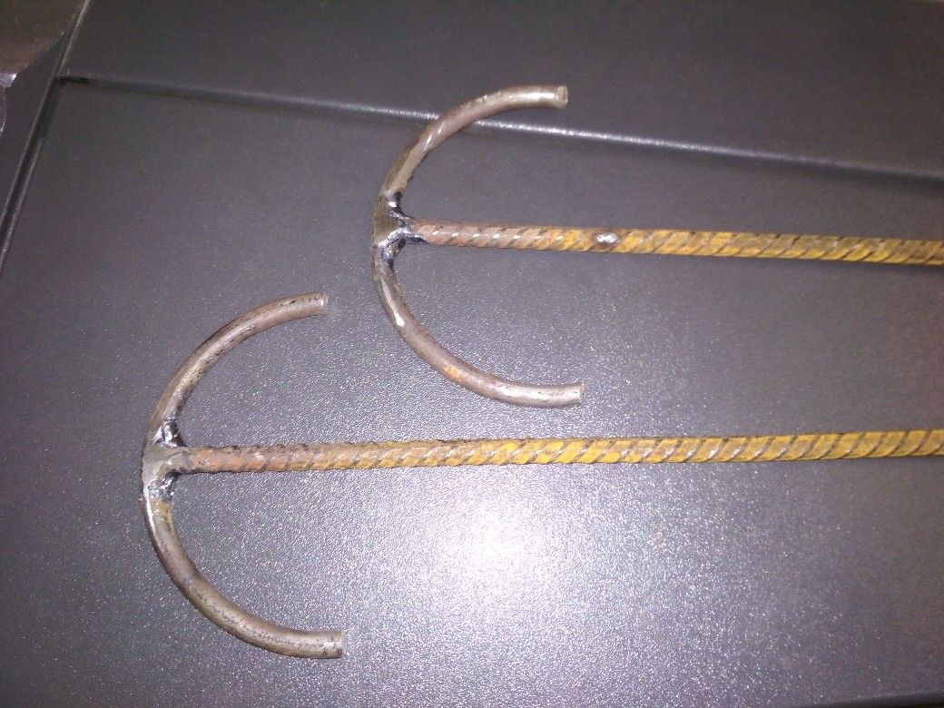

Артем, если есть возможность смастери трезубец Флагмана))) (такое рабочее название). У самого возможности пока нету накидал идею на бумаге. 1 вариант - обычный трезубец. 2и 3 вариант - усиленные трезубцы, усиление уголком либо откосиной
Re: растяжки, колья
Материал рифленая шестерка. Все концы трезубца заострены. Усилители также из шестерки
Re: растяжки, колья

Флагман писал(а):Артем, если есть возможность смастери трезубец Флагмана))) (такое рабочее название). У самого возможности пока нету накидал идею на бумаге. 1 вариант - обычный трезубец. 2и 3 вариант - усиленные трезубцы, усиление уголком либо откосиной
Размеры давай, талибы всё равно скучают на складе, и куда отослать, есть два минуса которые я вижу, угол забивания. Тут Игорь и Бахыт = лучше продумали и доставать с земли как? Колышек за колышек?
Для вытаскивания кольев из земли использую колодер. Здесь думаю тоже подойдет. Про колодер в теме писал. По углу забивания - да такой же как обычный кол, не вижу проблем. По размерам - длина центрального трезубца 35-40 см, перекладины - 10-12 см, крайних концов трезубца - 10-15см. ИМХО, такой кол должен держать лучше, т.к. площадь сцепления с грунтом больше
